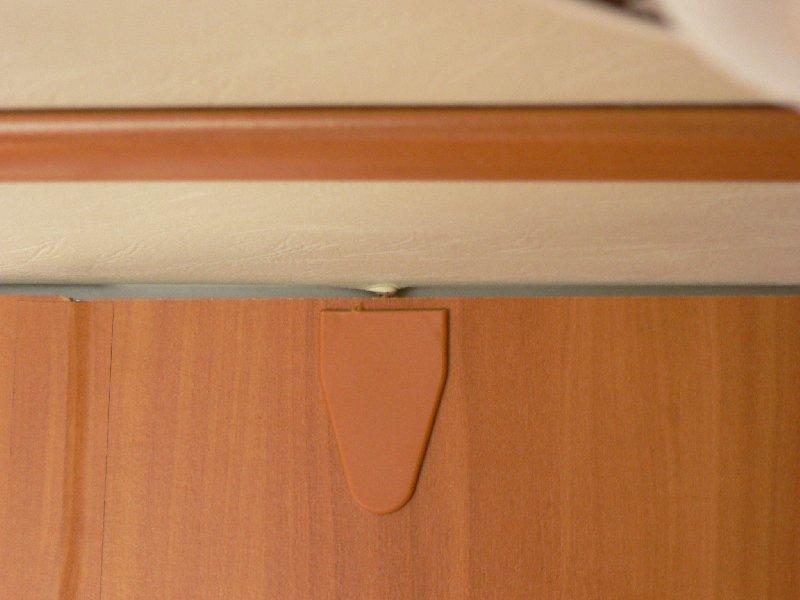

    Hallo Zusammen,
    der nächste Schaden ist da. Bei der Hitze am Wochenende hat sich das
    Dach angehoben und die Wand zur Toilette hat keinen Halt mehr, ist
    oben sozusagen frei schwebend. Schrauben sind raus. Also heute Bilder
    zum Händler schicken und abwarten und Tee trinken. Mit unseren Rissen
    haben wir auch noch keinen Bescheid. Es nimmt kein Ende. Habt ihr
    ihr jetzt bei der Wärme auch so etwas beobachtet?
    LG Gabi

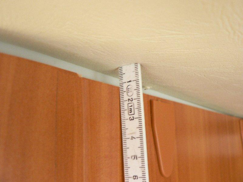

    Verfasst am: 08 Jul 2010 19:09 Titel:
    Hallo Zusammen,
    nein ein angehobenes Dach hatten wir noch nicht. Also haben wir gestern bei unserem Händler angerufen. Was soll ich euch sagen : Es ist bekannt. Bei manchen Autos passiert es und bei manchen nicht. Bei Wohnwagen aber des Öfteren. Bei uns passiert anscheinend alles. Es kam der Hinweis das die Garantie ja abgelaufen ist. Mein Hinweis kam das es ja eine Produkthaftung gibt. Er versprach uns mit Hobby Rücksprache zu halten und sich die Bilder anzusehen. Danach haben wir mit Hobby mit dem Kundendienst telefoniert. Was jetzt kam könnt ihr Euch ja denken. Man möchte keine Fotos haben , wir sollen das mit dem Händler abklären , es kann repariert werden. Nun warten wir wieder ab , wir haben ja seit dem 4.6. nochnichtmal Bescheid mit unseren Rissen . Aber das Material ist ja geduldig. Die Schwierigkeit ist bei uns wohl mit der Dachbefestigung das alles auf rund gearbeitet ist mit den Wänden.
    Anbei das Foto.
    LG Gabi

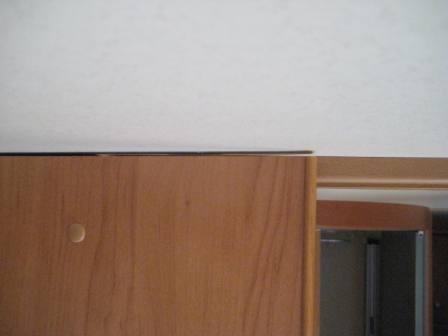

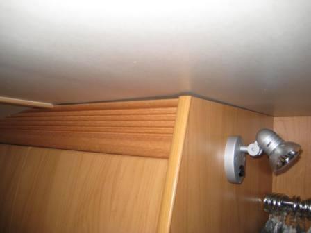

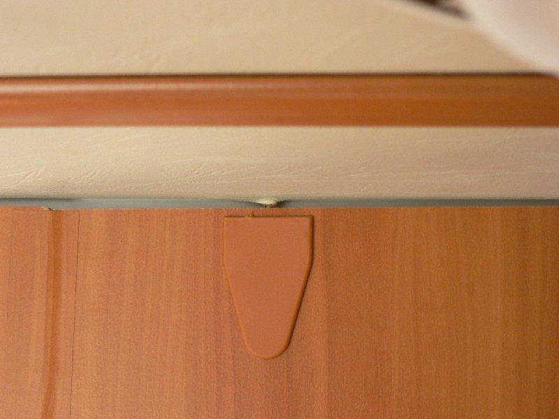

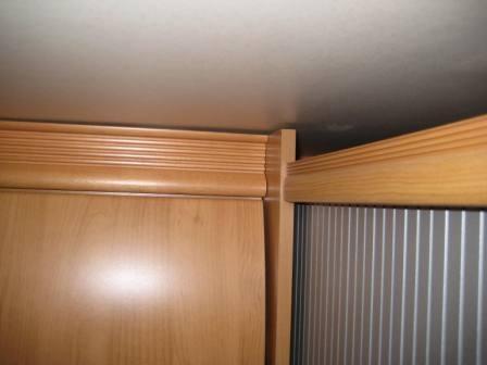

    Hallo Gabi
    Das wird dir kein Trost sein du bist mit diesen Problem kein Einzelfall, aber bei meinen Hobby T 600 FC habe ich das gleiche Problem, (Siehe Foto unten aufgenommen bei Temperaturen innen 33° außen gemessen am Dach mit Fühler 40°) ich bin mir nicht mehr sicher ob es von Anfang gewesen ist. Da mein WoMo Ganzjährig im freien steht habe ich bei Temperaturen wie wir sie jetzt wieder haben gesehen das sich das Dach hebt, ich habe in einen anderen Forum vom gleichen Problem gelesen, dieses Problem haben auch andere Hersteller. Ich habe seinerzeit meinen Händler damit konfrontiert, seine Antwort das sind Spannungsschwankungen durch die Hitze die können vorkommen, da muß ich ihm Zähneknirschend auch recht geben, die Ursache dürfte meiner Meinung das im Aufbau verwendete Holz sein, das ist mal meine Vermutung. Dasselbe Problem kommt bei Eingangstüren vor, und das hat sicher schon einmal der eine oder andere unter uns selbst bemerkt, innen ist die Temperatur normal außen scheint die Sonne darauf, die Türe wölbt sich nach außen, und läßt sich nur mehr erschwert versperren diese Erfahrung mache ich des Öfteren wenn nicht die richtige Klimaklasse verwendet wurde. Da braucht man sich auch nicht mehr wundern wieso es so viele Feuchtigkeitsschäden im Bereich Fahrerhaus zu Aufbau gibt, bei diesen Bewegungen die da auftreten. Ich für meinen Teil habe folgende Konsequenz gezogen, bei allen Verbindungen Schrank zur Decke die Schrauben entfernt, das ausgerissene Material der Decke vorsichtig geglättet, so daß wenn es sich wieder wölbt ohne Hindernisse wölben kann, es ist nicht schön den Spalt anzusehen, und es tut mir als Perfektionisten schon weh wenn ich das sehe. Ich habe mir ein WoMo gekauft um mit Ihm Reisen zu unternehmen, und es nicht ständig in die Werkstatt zu bringen um irgendwelche Reparaturen beheben zu lassen. Ich habe mich damit abgefunden, es ist nicht Perfekteste Lösung aber ein Kompromiss, vielleicht fällt mir dazu noch einmal was besseres ein, bei allen Ärgernis was man damit hat man gibt eine Menge Geld für so ein WoMo aus und dann diese Probleme, ich vergleiche es schlicht mit Pfusch am Bau!! Und ich weis wovon ich spreche. Aber wie gesagt mit Kompromisse müssen wir leben, da das ganze leben ein Kompromiss ist.
    Trotzdem sonnige Grüße aus dem Triestingtal von
    Herwig
    Beschreibung: Derzeitiger Spalt ca. 5 - 6 mm kann aber noch größer werden
    Beschreibung: Spalt auch bis zu ca. 3 mm
    Beschreibung: Spalt bis zu 3 mm
    Beschreibung: Spalt ca. 2 - 3 mm

    Herwig, ich gebe Dir nur teilweise recht.
    Natürlich ist es so, dass sich Materialien unterschiedlich ausdehnen und auch nicht immer in die Richtung, die man sich wünscht.
    Trotzdem ist so eine Erscheinung meines Erachtens nicht zu tolerieren, denn schließlich kommt es nicht bei jedem Wohnmobil vor, ist also offensichtlich konstruktiv durchaus in den Griff zu bekommen.
    Wenn dem aber so ist, haben die Konstrukteure hier offenbar einige Naturgegebenheiten außer Acht gelassen. Somit ist dies ein versteckter Mangel, für den die normale Gewährleistungsfrist meines Wissens nicht greift.
    Ich würde da nicht locker lassen und auf kostenlose Nachbesserung bestehen, besonders dann, wenn davon tragende Elemente des Innenausbaus betroffen sind.
    Auf den Bildern von Dir sieht das ganze zwar noch irgendwie tolerierbar aus, aber wenn dann ganze Wände oben nicht mehr gehalten werden, nee, da hört der Spaß auf, finde ich.
    Das Anheben selbst wird sich sicherlich nicht beseitigen lassen (wenn man das versucht, dehnt es sich woanders hin und verursacht möglicherweise noch ganz andere Schäden, die dann vielleicht sogar bis zur Rissbildung und/oder Undichtigkeit führen), aber die Konstruktion der Innenwände muss dahingehend geändert werden, dass das Anheben deren Stabilität nicht beeinflusst und die "Schattenfugen" möglichst unsichtbar bleiben.
    Das muss doch möglich sein.

    Verfasst am: 13 Jul 2010 17:36 Titel:
    Hallo Herwig,
    das alleinige anschrauben der Wände ist ja nicht das Problem.
    Ich traue mich im Moment nicht zu fahren mit unserem Auto. Die ganze
    Toilettenwand wackelt. Laut Auskunft von Herrn Bermann eine schnelle Reparatur von 5 Stunden. Leider hat sich wegen der schnellen Reparatur
    weder der Händler noch das Werk gemeldet. Das sich das Dach anhebt ist im Werk übrigens bekannt wie man uns mitgeteilt hat, aber seitens des Werks passiert leider nichts. Obwohl man laut Produkthaftung und der ISO Norm doch ganz andere Verpflichtungen hätte. So hätte man zum Beispiel auch schon bei der Sphinx wegen der Vorderachslast einen Rückruf starten müssen und nicht erst warten müssen bis irgendein Käufer etwas feststellt. Mit unseren Rissen im GFK hat sich auch nichts getan,obwohl unser Auto am 4.6. beim Händler zum Ansehen war und
    danach alles mit Hobby geklärt werden sollte. Wenn ich bei uns auf der Arbeit so arbeiten würde hätten wir schon dicht gemacht. Auch wir sind zertifiziert und da gibt es klare Vorgaben.
    Hier nochmal ein Foto von der Toilettenwand mit Zollstock -
    LG Gabi

    auch mein Dach hat sich ca. soweit wie deins angehoben. Foto und email zum Händler geschickt, drei Tage später die Antwort, dass Hobby eine Reparaturempfehlung ausgegeben hat ( Problem sehrwohl bekannt ). Allerdings ist bei mir keine Schraube ausgerissen, da an der Stelle wie bei dir im Foto bei mir keine ist. Auch wackelt keine Toilettentür. Termin voraussichtlich nächste Woche wenn mein neue Duschtasse da ist. Das Dach macht halt nur einen Buckel. Zusätzlicher Stauraum im Sommer in der indirekten Beleuchtung.

    noch nicht gemacht. Das Dach hat sich nicht nur an der Toilettenwand gehoben,sondern an allen stehenden Wänden und Hängeschränken , einschliesslich hinten über dem Heckbett. Der Berliner Händler
    weiss nicht wie er das reparieren soll. Unser Auto soll jetzt ins Werk.

    unser Auto ist wieder aus dem Werk zurück.
    Auf den 1.BLick schaut es ganz gut aus. Allerdings können
    wir unse´re Aufbautür nicht mehr abschliessen -es
    muss eingestellt werden nach dem Türwechsel. Und 1 Riss
    an der hinteren Stossstange hat man übersehen.
    Alles andere sieht sehr ordentlich aus.
    Melde mich nochmals-
    LG Gabi

    Die Dachanhebung wurde sehr gut beseitigt, Wand an der
    Toilette sitzt noch bombenfest.Ich berichte wieder.
    Ärgern hilft jetzt auch nicht.
    LG Gabi

  • Hallo Zusammen,
    danke für Euer Mitgefühl. Da Mitgefühl haben wir auch von Hobby bekommen. Man hat sich per E-Mail bei uns entschuldigt. Wir können einen
    neuen Termin imFrühjahr vereinbaren .Eine
    komplett neue Tür wird dann eingebaut - jetzt wurde nur der Rahmen gewechselt - und der linke Riss wird repariert. Jetzt können wir die Tür nur von aussen zuhauen, gegen drücken und schnell abschliessen. Also werden wir die nächsten 2 Wochen wenn wir unterwegs sind vorne einsteigen :laugh: .Die Dachanhebung wurde wie bisher gesehen sehr gut repariert.
    Die Dachluken wurden getauscht , da die Rahmen durch die Dachanhebung gerissen waren.
    Ich melde mich wieder.
    LG Gabi
