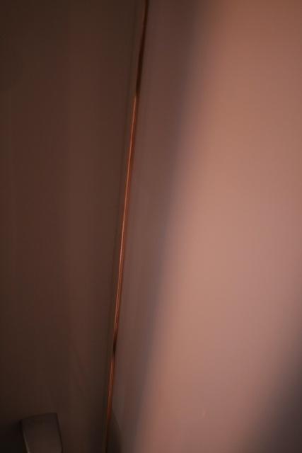

    zum Thema Dusche -- habe jetzt Anfang des Jahres festgestellt - als ich einen Handtuchhalter - Trockner in die Dusche einbauen wollte -- das sich die Verfugung gelöst hat.
    Sah bei mir wie folgt aus !!
    1te und 2te Bild -- Blick von der Dusche Richtung Bett -- Rückwand Fahrzeug
    man sieht denke ich gut -- wie der Tageslichtschein durchscheint.

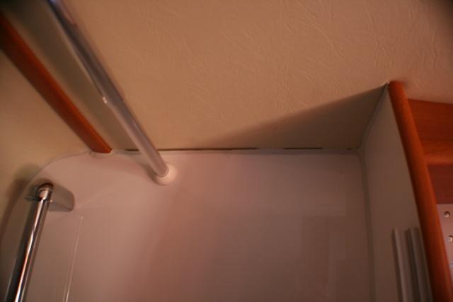

    3te Bild -- Wand Fahrer Seite und Decke !!
    Habe alles sauber ausgekratzt und dabei festgestellt das man bei Hobby ein Fugenmaterial genommen hat - welches aushärtet. Nachdem alles sauber war - habe ich das mit einer weichen Fugenmasse neu verfugt !!!
    Genauso wie das an diese beiden Stellen aussah -- war es auch zwischen Duschtasse und Rückwand !!
    Aufgefallen war mir wirklich das ganze nur -- weil ich was einbauen wollte -- ok ich nehme an spätestens beim duschen wäre es dann auch bemerkt worden.

    ps wundert euch im 3ten Bild nicht über die Querstange -- die habe ich ebenfalls neu eingebaut -- damit man in der Dusche mal nasse Jacken usw hängen kann.

    Ich habe zwar keinen 3 Achser, aber dieses Problem hatte ich vor meinen Duschumbau auch, es sind einfach zu wenig Wandverbindungen gemacht worden um das ganze auch Stabil zu machen, zu wenig Verbindungsschrauben da müssen sich die Silikonfugen von der glatten Oberfläche zwangsläufig lösen, und wenn du sie nicht richtig entfettet hast wird es nicht lange dauern bis sie sich wieder lösen. Bei dir löst sich auch der Deckenanschluss der meines Wissens nicht starr sondern weich ist, was sicher nicht die Optimale Lösung ist, die Silikonverfugung ist soweit ich das nach deinen Fotos beurteilen kann eher Stümperhaft ausgeführt, aber das verwundert mich nicht mehr, denn ich habe in der kurzen zeit in der ich ein WoMo besitze, genug Pfusch gesehen.

  • Grundsätzlich ist eine Silikonfuge eine Wartungsfuge. Das heißt, dass diese in regelmäßigen Abständen kontrolliert werden und gegebenenfalls erneuert werden muss.
    Die Hersteller selbst, geben eine Lebensdauer (je nach Einsatzgebiet) von 3-12 Jahren an. Danach ist die Fuge ausgekreidet, hart und bekommt Risse.
    Zusätzlich sollte man beachten, dass es eine Mindestfugenbreite von 5 x 5 mm gibt. Das Silikon benötigt eine gewisse Fläche um sich optimal anhaften zu können. Auch muss im Vorfeld überprüft werden, ob ein Primer (so das die Verbindung zum Untergrund optimal ist) verwendet werden muss.
    Auch sind Silikone auf Thiokolbasis besser.
    Bitte nicht aus dem Baumarkt die einfachen Silikone verwenden.:)

  • Ich denke da anders darüber! Bei meinem Toskana waren die Duschwände gerissen und die Silikonverfugungen ebenfalls schadhaft, wurde aber beides auf Garantie erledigt. M. E. liegt das auch daran, dass die Wände sehr starr, ich vermute mit den Aussenwänden verklebt sind. Unterschiedliche Materialien dehnen sich auch unterschiedlich aus und es kann zu Spannungsrisse kommen. Bei mir kam noch erschwerend hinzu, dass an der Rückwand der Fahrradträger durchgeschraubt war.

    das mit der Duschwand kann ich bestättigen. Da auch bei uns die Duschwand gerissen war und zum Glück ersetzt wurde,
    habe ich nachgefragt wie das sein könnte und siehe da ist wirklich an der Rückwand festgeklebt worden.
    Die hatte überhaupt kein Spiel um sich bei wärme oder kälte und den Bewegungen etwas anzupassen.
    Somit war das nur eine Frage der Zeit wann die reissen musste.

    Das dies fest und nicht schwimmend verklebt wurde -- dachte ich mir auch !!
    Jetzt frage ich mich natürlich - ob ich das hätte reklamieren sollen ??
    Wenn ja -- über welchen Händler ?? Ich habe den Toskana ja gebraucht gekauft !!
    Die Händler zu denen ich bisher im Umkreis Kontakt hatte (( siehe meinen Bericht im Beitrag Händler Service partner )) dachte ich mir erledige es selber und du muss dich nicht gross ärgern. Meine Womo ist ja jetzt 4 Jahre geworden
    Ich fand den Abstand -- zwischen der Rückwand und der linken Duschwand auch schon heftig !!!
    Knarzen im Boden -- wie in dem anderen Forumbeitrag habe ich bei mir nicht feststellen können -- habe aber auch eine andere Art von Dusche -- (( die viereckige hinten rechts im WOMO ))
    Dann war würde ich mal sagen -- das auch keine Fugenmasse -- sondern eine Art von Kleber - die die in den Ecken angeracht haben, denn wie gesagt es war knochenhart !!!
    Habe alles ganz sauber mit einem Teppichmesser entfernt -- das ganze dann entfettet und dann neu verfugt !!

    bei mir hat es der Händler (Schmidtmeier/Sindelfingen) die Sache nach Werksvorgabe repariert. Ich habe dort das Thema 'fest mit Aussenwand verklebt' angesprochen, dort hat man aber wiedersprochen. In einem anderen Forum wurde geschrieben, dass Hobby nach einigen schlechten Erfahrungen den Kleber gewechselt hat, der neue ist nun sehr elastisch und gleicht die Spannungen aus.

    Das hat mit den Außenwänden überhaupt nichts zu tun, es wird immer von einem Kleber gesprochen wo es gar keinen Kleber gibt, oder meinst du ein Doppelseitiges Teppichklebeband ist ein Kleber? Denn mit so einen sind die max. 2mm Platten Befestigt. Bei mir nicht wenn du meinen Bericht über den Duschumbau gelesen hast oder die Foto vom Duschumbau, da habe ich ganz genau den Aufbau und das Material beschrieben, das Problem ist nicht die starre Außenwand sondern die Rückwand in meinen Fall durch die geschwungene Form ist die innere Seite eher nicht so Stabil wie die Außenwand. Das größere Problem ist die Mittelwand die war in meinem Fall nur mit 3 Stk. Verbinder Befestigt, da muß sich über kurz oder lang bei den Bewegungen die Silikonfuge lösen. Ich freue mich schon auf das Treffen da wird uns wahrscheinlich die zeit zu kurz werden um über all die Problemchen zu Diskutieren.
