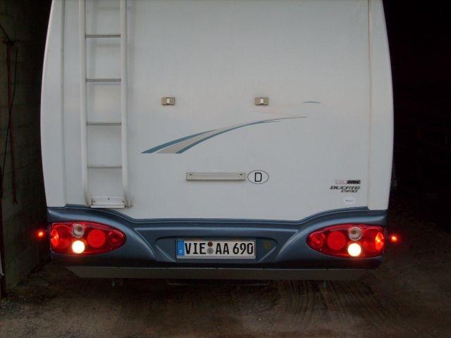

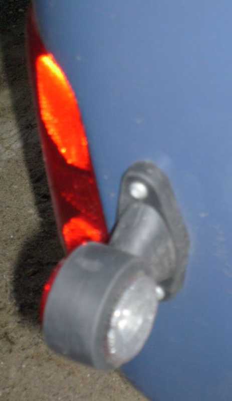

    da ich mir schon mal ein Rücklicht kaputtgefahren habe, habe ich jetzt zusätzlich seitliche Begrenzungsleuchten mit LED angebaut.
    Damit kann ich im Rückspiegel das Fahrzeugende besser sehen.
    Den 2. Rückfahrscheinwerfer habe ich schon länger in Betrieb.

    Hallo Hobby 690,
    das habe ich auch noch auf der Liste, allerdings dachte ich an zwei weitere in der gleichen Ausführung, wie die vorhandenen.
    Deine Ausführung finde ich sogar noch besser, da muss ich mal ernsthaft drüber nachdenken.
    Auch den zweiten Rückfahrscheinwerfer finde ich gut, da war ich noch gar nicht drauf gekommen, schon wieder eine Idee "geklaut"

    Die Begrenzungsleuchten haben wir auch angebaut.
    Im Dunkeln wirklich nützlich.

    wollte ich auch schon mal machen,aber ein bekannter von mir hat das bei seinem Bürstner gemacht und der TÜV hat es bei der HU bemängelt,warum?

    Hallo Peter,
    was meinst du Begrenzungsleuchten oder den 2. Rückfahrscheinwerfer?
    Begrenzungsleuchten müssen eine E-Zulassung haben. Bestimmt gibt es noch Einbauvorschriften bezüglich Höhe, Abstände etc. Da diese in Höhe der anderen Leuchten sind, befürchte ich beim TÜV keine Probleme.
    Der Rückfahrscheinwerfer ist ja eigentlich vorgesehen, da kann ich mir keine Probleme vorstellen.

    Hallo Hobby 690
    ich meine die Begrenzungleuchten,habe nochmal nachgefragt bei dem es bemängelt wurde da ging es um die Fahrzeugbreite, dürfen nicht über die aussenkanten des Fahrzeuges stehen so ist die Meinung des Tüv in Kassel,der hat sie vor den augen des Prüfers Abgeschraubt und Zu hause wieder Angeschraubt,so geht es auch.
    es gibt immer einen weg
