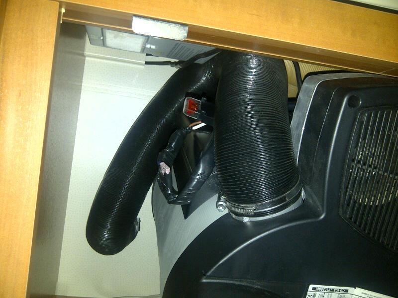

    Das Kabel, welches Strom zum EisEx Schalter lieferte, verschwand in den Tiefen des Doppelbodens in Richtung Kleiderschrank/Heizung. Nirgends eine Sicherung zu sehen!:S
    Tochter geholt und auf der einen Seite des Kabels ziehen lassen und ich halb in der Heizung drinnen versucht zu sehen, ob hier eventuell das Kabel angeschlossen ist. Aber nix wars!:blush:
    Eine Sicherung mit 10 A hatte ich bei der Heizung gefunden, aber mehr nicht!
    Nach weiteren gefühlten Stunden, habe ich den Kabelbaum hinter der Heizung weiter rausgezogen und plötzlich fand ich eine
    1 A Sicherung die durchgebrannt war.:woohoo:
    Da haben also die "Profis" den Strom für den EisEx Schalter her geholt. Aber aufgeschrieben, wo die Sicherung dafür ist (war ab Werk eingebaut) war scheinbar nicht notwendig.:blink:
    Also für alle die selber basteln und Sicherungen suchen, die können an den unmöglichsten Stellen sein!:side: :side:
    Aber jetzt passt alles und der Gaswarner funktioniert!:laugh: :laugh:
    1A Sicherung bei der Heizung versteckt

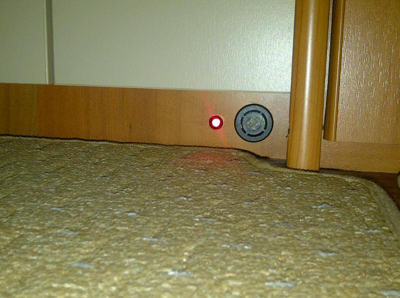

  • Hallo Uwe,
    leuchtet da jetzt ständig so ein helles, rotes Licht?:dry:
  • Hallo Olli,
    Nein.
    Nur innerhalb der ersten 4 Minuten. Dann blinkt das LED um anzuzeigen, das der Gaswarner aktiv ist.
    Das LED ist ein zusätzliches Bauteil welches optional gekauft werden kann. Ich fand es gut, um festzustellen, ob das Teil an ist oder nicht. Das LED kann an einer beliebigen Stelle eingebaut werden.

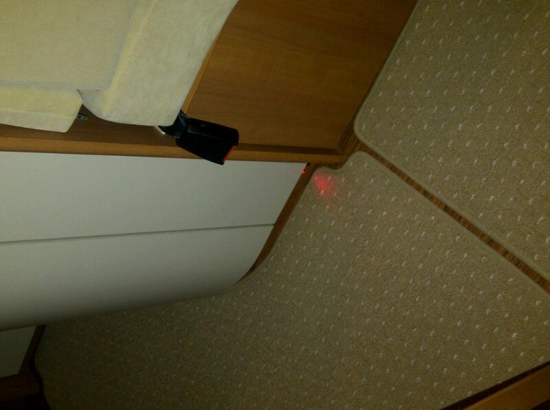

  • Hallo Dieter,
    Gas ist schwerer als Luft, somit möglichst tief. Auch möchte ich verhindern, das mein Hund die erste Anzeige ist wenn Gas ausgeströmt ist. Der hat die Schnauze immer am Boden.
    Dort wo ich ihn eingebaut habe, ist er nicht im Blickfeld und stört nicht beim rumlaufen und arbeiten im Wohnmobil.
    Wenn man die Treppe hereinkommt, sieht man das LED ob der Gaswarner aktiv ist. In der Nacht ist das LED weit genug von den Betten hinten und vorne entfernt, kann aber trotzdem wenn man will gesehen werden.
    Bei diesem Einbauort (unter der Sitzbank) habe ich die Stromleitung direkt vor Ort gehabt und genügend Platz für den Kasten des Gaswarners und auch einer externen Sirene die ich mir noch einbauen werde, da die originale Sirene unter der Sitzbank zu leise ist wenn man schläft.
    In der Mitte des Fahrzeuges und in der Nähe des Herdes und der Gasabsperrhähne und gegenüber vom Kühlschrank (da wird es wohl zuerst ausströmen) da ich noch zwei weitere Sensoren anschließen kann um den Schlafbereich hinten und vorne noch extra absichern zu können.
    Das waren meine Überlegungen.
