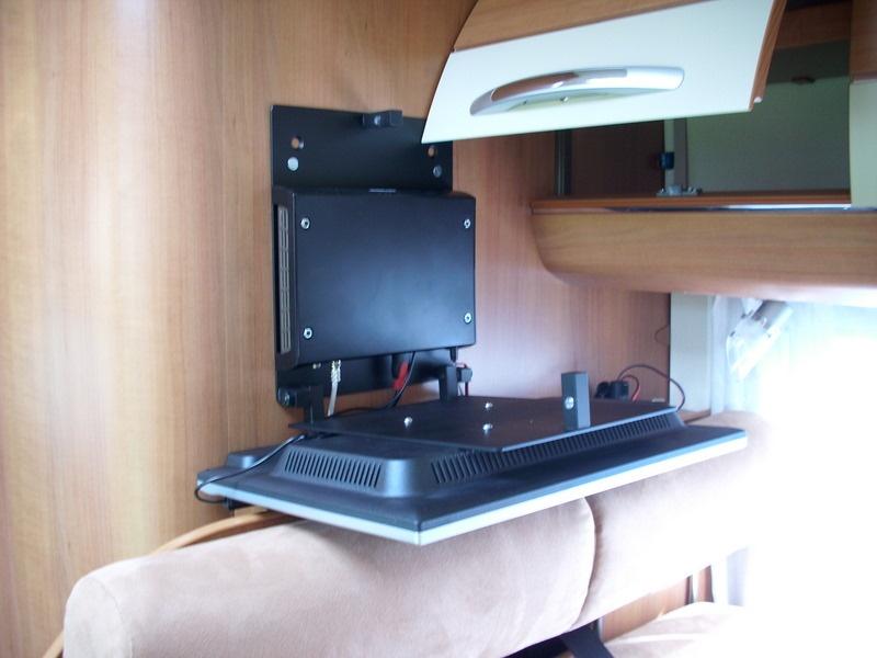

  • Hallo Sepp,

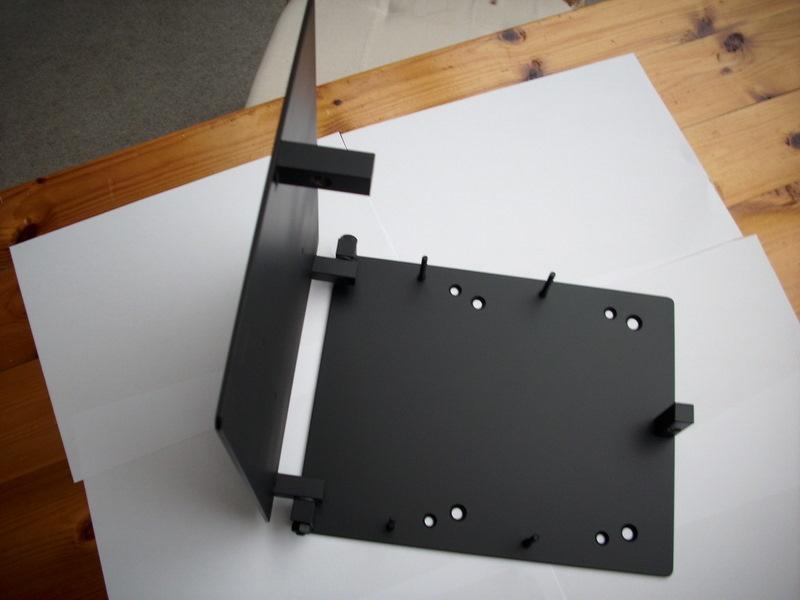

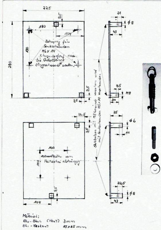

    Ich sende dir jetzt die Skizze,hoffentlich habe ich alle Maße erfasst.
    Teile mir bitte mit ob du alles lesen kannst.
    Dieter

  • Hallo Dieter
    Danke für deine viele Arbeit.Laut der Einstellzeit hast du bis in der Frühe gearbeitet.Ich will dich nicht um den Schlaf bringen.
    Das hätte schon noch Zeit gehabt.
    Von der Zeichnung kann man die Maße abnehmen ist alles leserlich.
    Danke nochmal ,auch für den Zusatztip.
    Servus Sepp

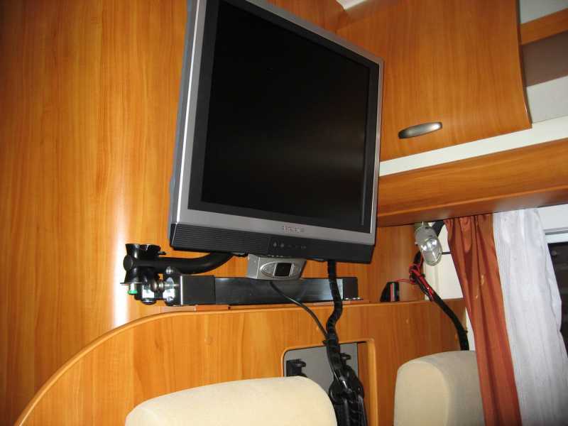

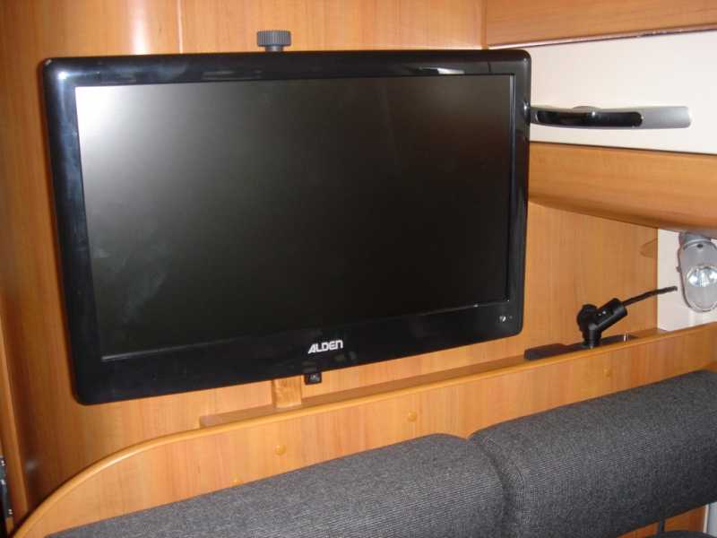

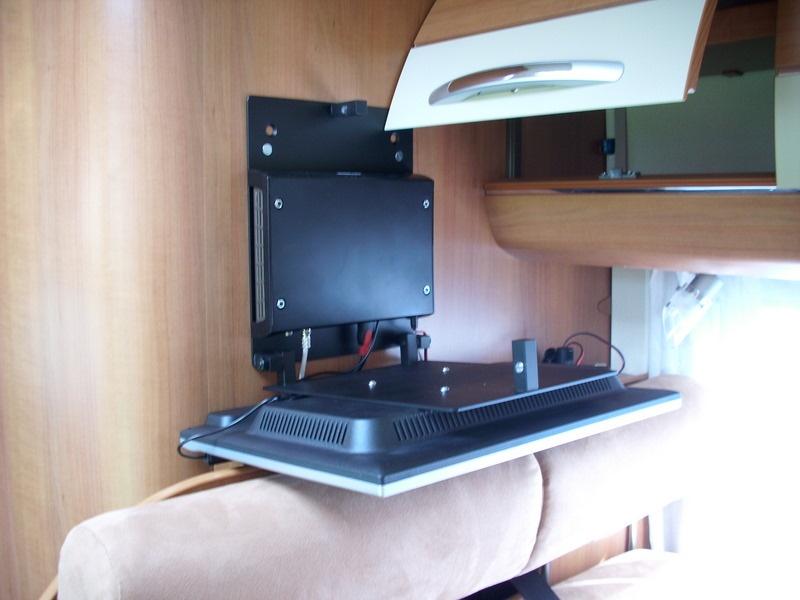

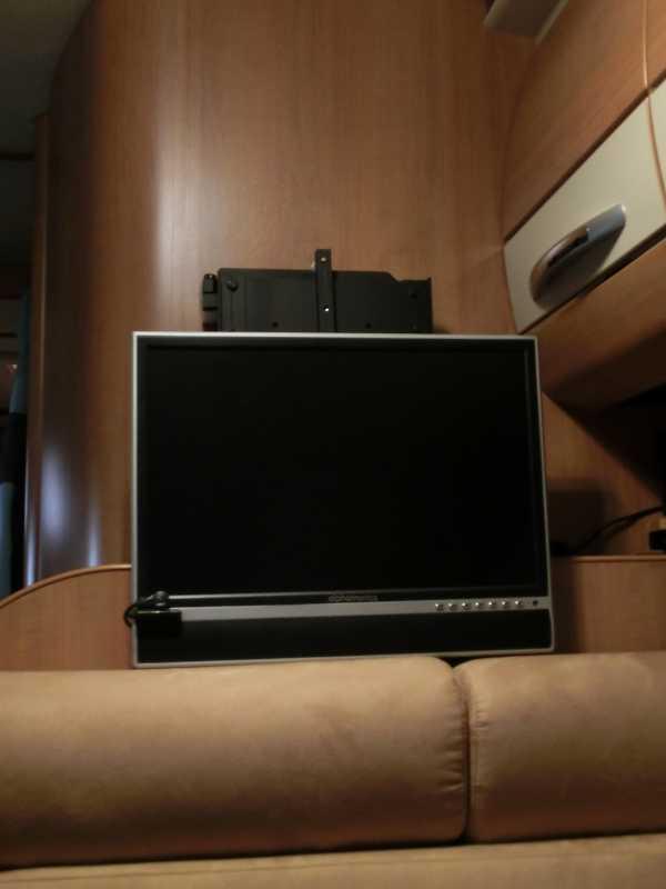

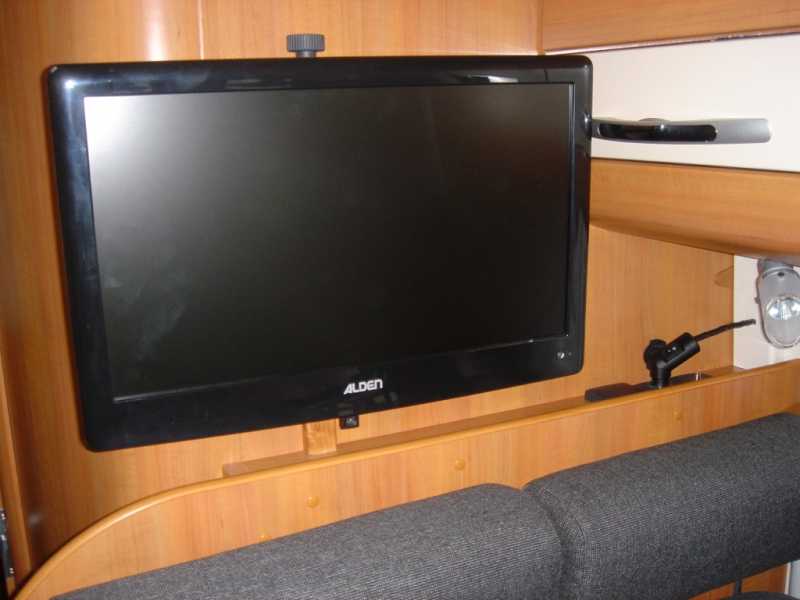

  • [attach:4]C:\Dokumente und Einstellungen\Udo Hanisch\Eigene Dateien\Eigene Bilder\Fernseher\Fernseher 001.jpg[/attach]
    [attach]C:\Dokumente und Einstellungen\Udo Hanisch\Eigene Dateien\Eigene Bilder\Fernseher\Fernseher 005.jpg[/attach]
    Bus 911 Udo
    Wanne-Eickel bleibt Wanne-Eickel
  • Hoppla,
    jetzt habe ich Bilder ohne Komentar eingestellt.
    So ist mein Fernseher angebaut.
    bus911 Udo.
    Bus 911 Udo
  • Hallo Udo
    Wie ist dein Fernseher an der Wand befestigt?Ist auf dem Foto nicht erkennbar.
    Servus Sepp
  • Hallo Sepp,
    er ist mit einer Schiene an der Wand befestigt.
    Der Reciver ist im Schrank.
    Gruß bus911 Udo.
    Bus 911 Udo

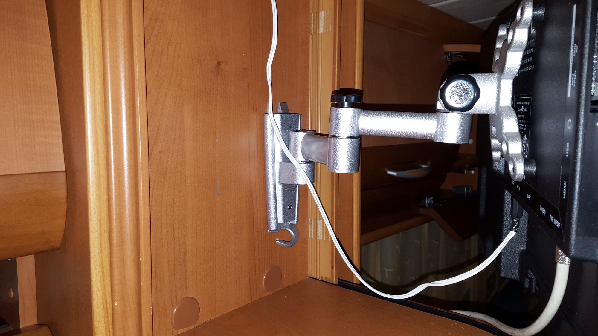

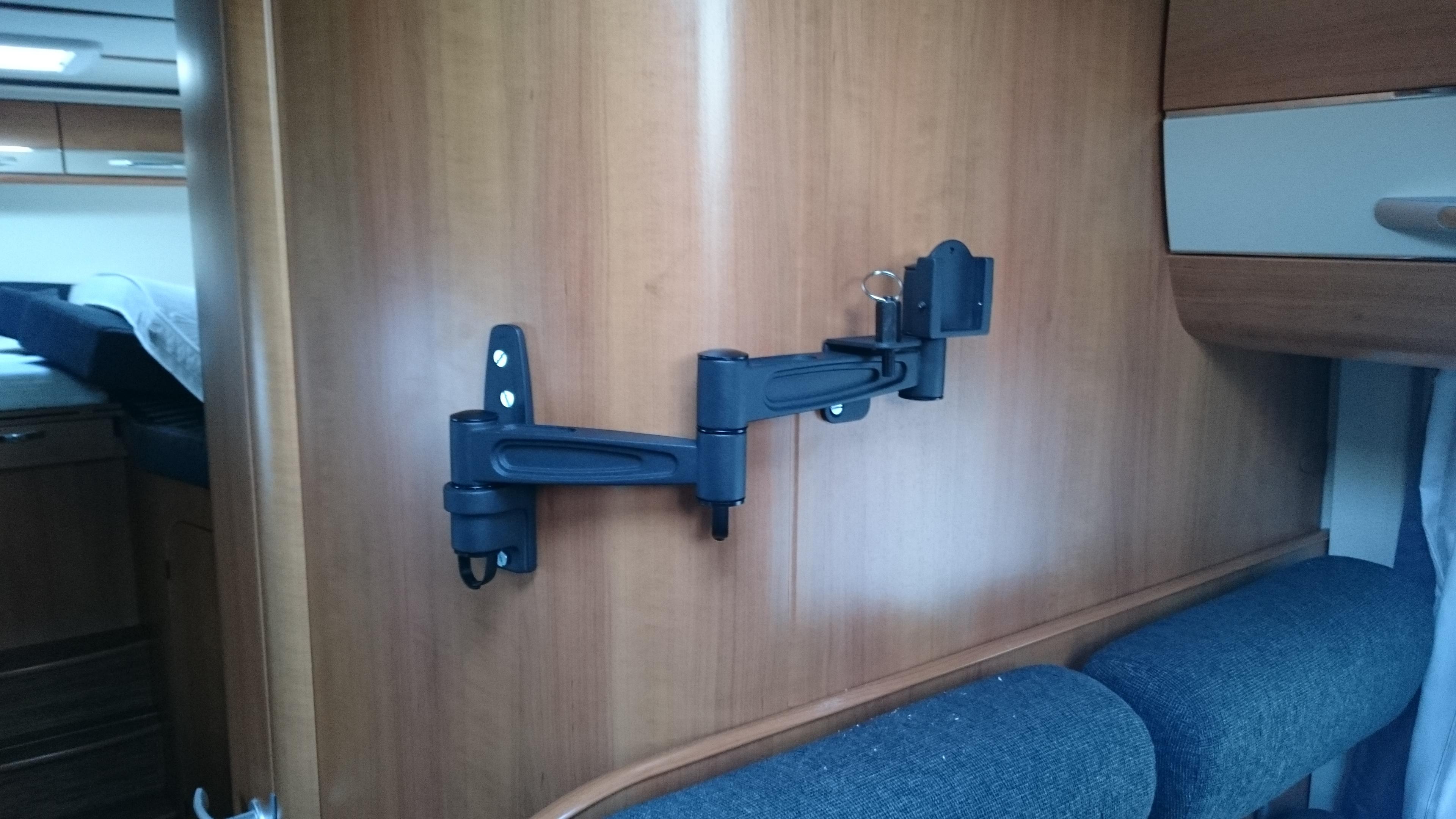

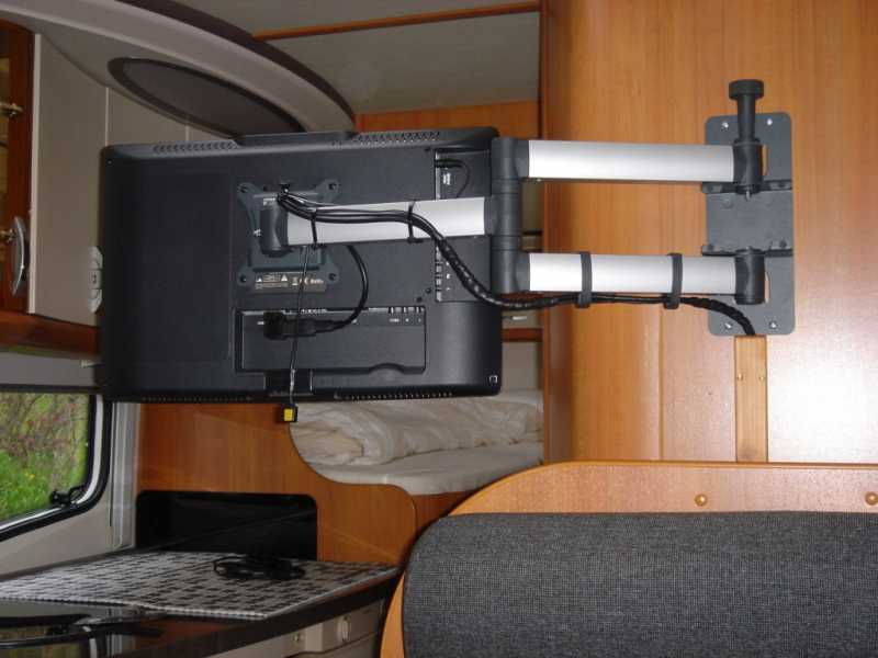

    hier die billig - Variante ( 29,-- EUR Halter ) meines 15" Fernsehers, funktioniert trozdem tadellos.
    Gruß Jochen
  • Hallo Jochen
    Wie hast du die Platte deines Halters befestigt?
    Gehen die Schrauben bis ins Bad durch?
    Oder sind es Buchsen wie bei Coas?
    Servus Sepp
  • Hallo Sepp,
    die Platte ist mit sechs kurzen 3,5mm Torx - Edelstahlspax einfach in die Badwand geschraubt, und zusätzlich mit doppelseitigen Montageklebeband befestigt.
    Gruß Jochen

  • Hallo Sepp,
    jetzt hab ich die Übersicht verloren, wo muss ich antworten? glaube hier. Also die grosse Platte ist selbsgemacht. 6mm Aluplatte mit wie gesagt sechs Schraubenlöcher mit Senkung, und zwei M5 Gewinden für den eigentlichen Halter, der vom Freistaat in Sulzemoos ist. Die zwei Löcher im ori. Halter erschienen mir zu wenig, da hätte ich Angst dass es ausreist, also habe ich eine Adapterplatte gebastelt. Wenn du willst teil ich dir morgen die genauen Maße mit. Wei jetz is ja scho dunkl und saukoid.
    Grüsse Jochen
  • Hallo Jochen
    Die Maße für die Adapterplatte brauch ich nicht .Habe gemeint deine 2 Gelenkarme vom eigentlichen Halter.Habe nämlich einen 19 Zoll TFT ,da könnte es sein wenn die Arme zu kurz sind ,das ich ihn nicht nach hinten schwenken kann
    servus sepp
  • Hallo Sepp,
    ein Gelenkarm hat 16cm, dh. max. Auslage = 32cm. Bei der Adapterplatte hab ich gelogen, sie ist 8mm dick.
    Servus Jochen

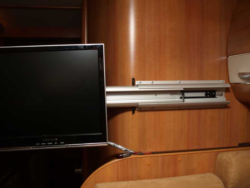

  • Ich greife das alte Thema wieder auf.
    Für den Van GESC suche ich jetzt eine TV-Halterung.
    Die im vorigen Van montierte Halterung Medio V mit der Schienenarretierung rechts wird nicht mehr gebaut.
    Was tun?
    Dieter, co-as, hat eine professionelle Lösung gebaut.
    Das bekomme ich nicht hin. Keine Möglichkeiten.
    Die Auszugschiene, die einige eingebaut haben, ist nicht schlecht.
    Aber, hält die in der Badwand?
    Der neue Fernseher wird ein 19", als ca. 47cm breit, ca4 kg schwer.
    Wie sind eure Erfahrungen bezüglich Festigkeit der Auszugsschiene an der Badwand?

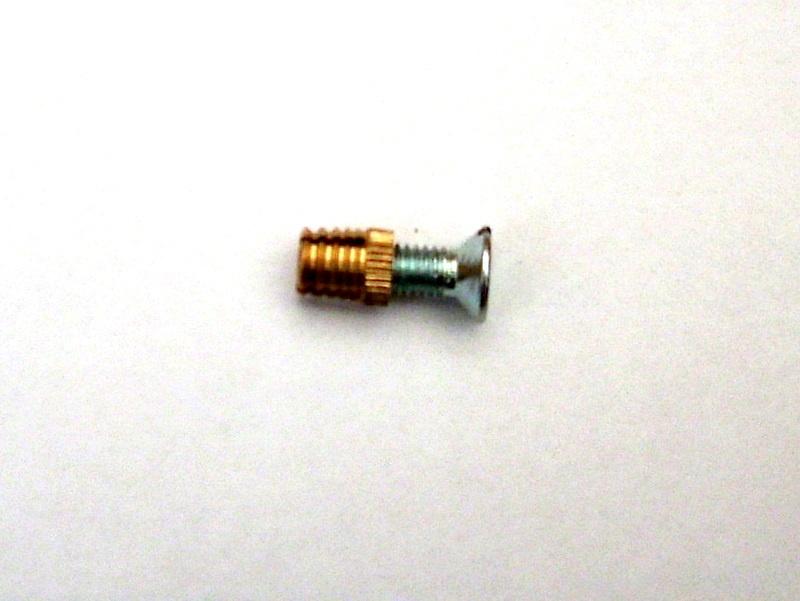

    Wie stabil ist die Badwand? Ich denke da an die von Dieter verwendeten Messingdübel?
    Oder gibt es noch andere, käuflich erwerbbare Möglichkeiten.
    Vielen Dank für weitere Anregungen.
  • Hallo Heinz-Günter,
    ich hatte im Van auch den "Medio-V stehend, von vorne gesehen nach links auszuziehen und auf der horizontalen Fläche zwischen Badezimmerwand und Kopfstützen montiert. War nach meiner Ansicht die einzig sinnvolle stabile Lösung.
    Habe mal gegoogelt und genau diesen Auszug immer noch in den meistem Zubehörkatalogen 2012 gefunden, Preis € 125,- bis € 145,-. Den Fotos nach ist es genau dieses Teil. Das Bild ist in allen Katalogen das gleiche.
    Schau mal rein:
    http://www.campingtools.de/artikeldet.php?proid=13201
    VW California * 05/2007-04/2009
    Hobby T500 GESC * 04/2009-11/2011
    Bürstner Nexxo T728G * 11/2011-02/2021
    Dreamer Campervan XL - ab 03/2021
