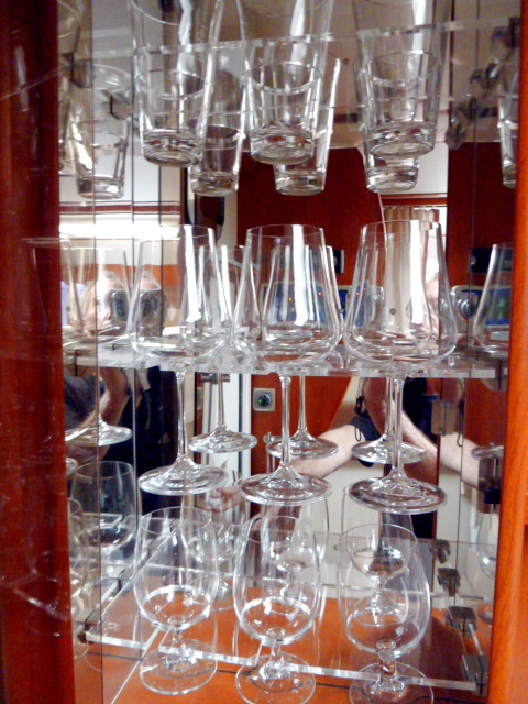

    wir wollten in der Gläservitrine gerne Weingläser unterbringen, deren Fuss einen grösseren Durchmesser haben als die Löcher in den Plexiglas-Fachböden.
    Sprich, sie passen nicht durch.
    Durch einen zusätzlichen Schlitz im Fachboden zur Forderkante geht das nun.
    Einfach zu machen:
    - Schnittstelle mit Malerkrepp abkleben
    - Schlitz aufzeichnen
    - mit feiner Laubsäge ausfeilen
    - Krepp entfernen, eventuell nachfeilen, säubern
    Grüsse aus dem Schwarzwald,

    sieht super aus, aber hast Du keine Bedenken, dass der Fachboden sich jetzt nicht zu stark durchbiegt oder sogar bricht.
    Unsere Böden müssen wir regelmäßig drehen, weil sie sich immer durchbiegen.

    keine Bange. Es ist nicht zu labil. Habe dieses seit ca 2 Jahren so im Einsatz.
    viele Grüße
    Heiner

    da hab ich wohl Glück gehabt. Ich konnte den Boden einfach herausziehen (nach Aushängen der Tür). Musste dazu nur auch mal an den Haltern wackeln, dass sie nicht verkeilen. Könnte mir vorstellen, dass da der Gummi mal verklebt ist.
    Durchbiegen tun wirklich die Böden mit den original Hobbygläsern. Die mit den Weingläsern biegen kaum durch, sind ja auch leichter. Und ab und zu mal rumdrehen kann auch eine Lösung sein.
    Hab das auch nur mal am mittleren Boden mit den Weingläsern gemacht.
