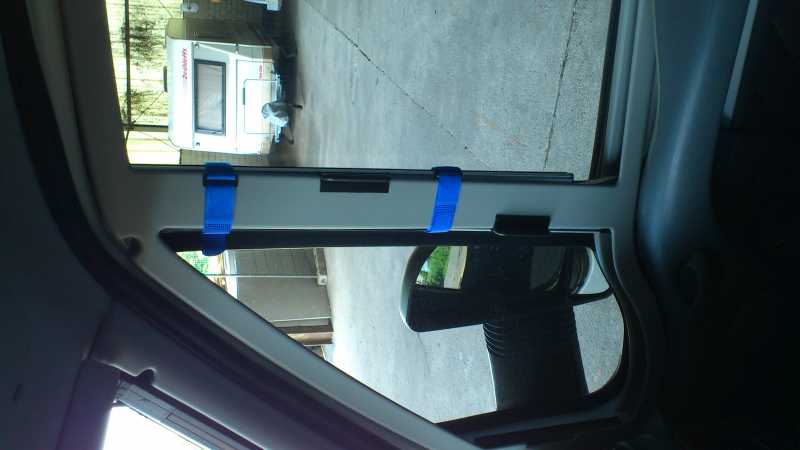

  • Das war bei uns genauso : "Je nach thermischer Einwirkung und Fahrbahnbelag, klapperte und knarzte es wie bei uns, wie es wollte. Das nervte wirklich mit der Zeit!"
    Jetzt "verzurren" wir am Mittelsteg die Elemente der Dreieckscheibe mit der Seitenscheibe. Dafür verwenden wir sehr kleine und feine Zurrgurte die es im Zubehörhandel gibt.
    Den störenden Geräuschpegel konnten wir damit erheblich reduzieren.

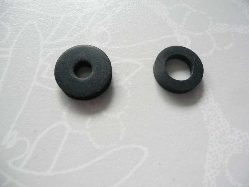

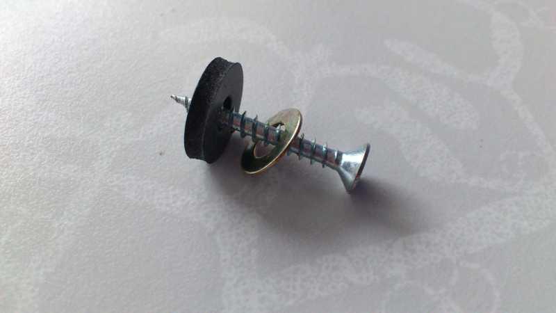

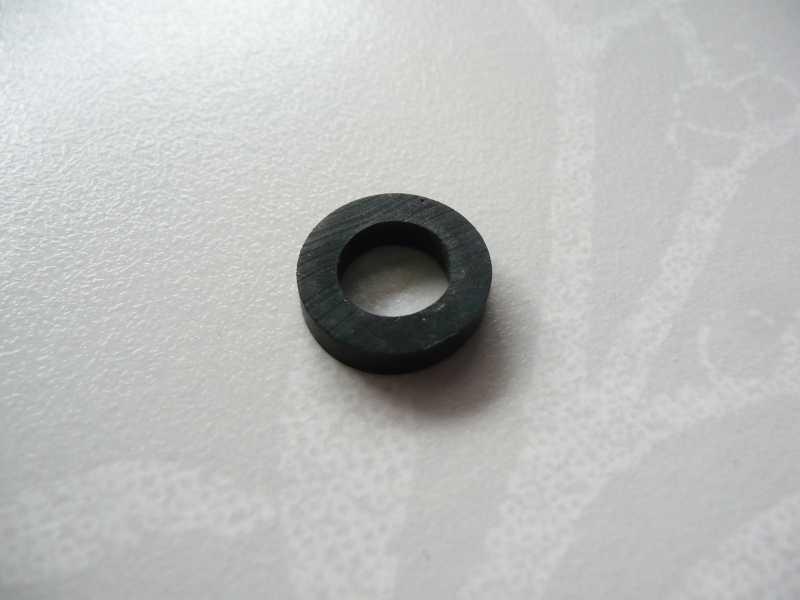

  • Hallo Werner,
    Gummiunterlegscheiben sind nun verbaut. :)
    Nun warte ich noch auf die Lieferung von
    Climair Windabweiser.
    Praxistest folgt dann, werde berichten.
    Der Unterlegscheibengummi ist auf dem Foto zu sehen.
    Habe 30 Stück in Köln bei Gummi Grün gekauft.
    http://www.gummi-gruen.de/
    Danke noch einmal für den Vorschlag.
    Gruss aus Köln
    Gregor :)

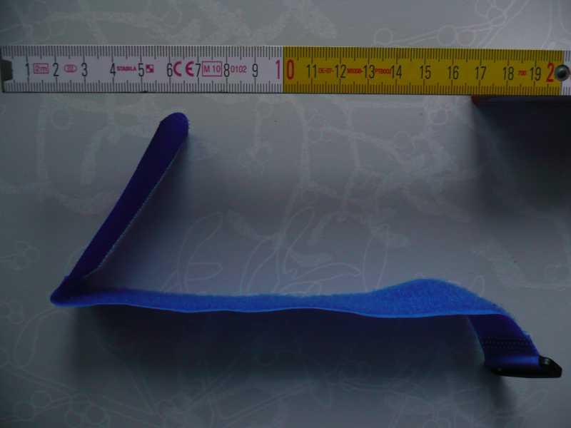

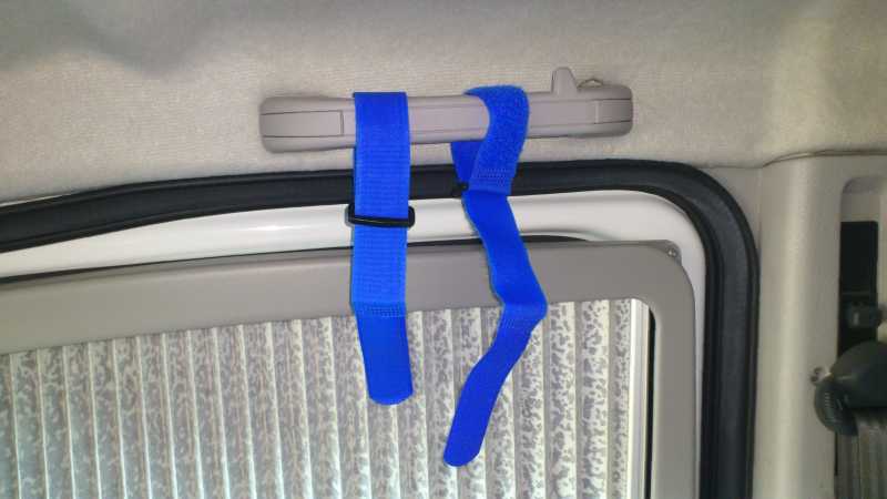

  • Praxistest folgt dann, werde berichten.
    Habe die verbauten Gummis noch einmal getauscht, beim fahren
    weiterhin Geräusche. Die neuen Gummis sind breiter.
    Mit kleinen Zurrgurten wurde dem Gerappel an den Remis Plisses ein
    ENDE bereitet.
    Danke an pego.
    Habe ein paar Bilder gemacht.
    Grüsse aus Köln
    Gregor :)
  • Hallo Gregor,
    das mit den Bändern -- hab ich so noch garnicht versucht -- habe einige bänder hier werde das direkt mal ausprobieren.

  • Hallo
    Zum Thema Bänder , wer es Materialschonender möchte kann auch Neopren Rutenbänder aus dem Angelbedarf nehmen

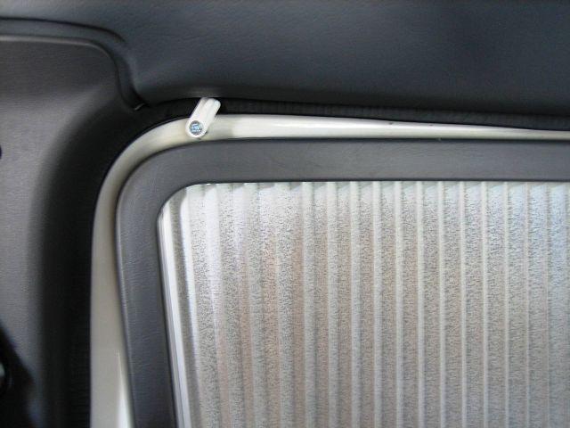

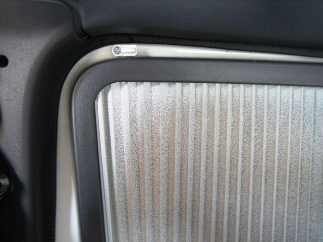

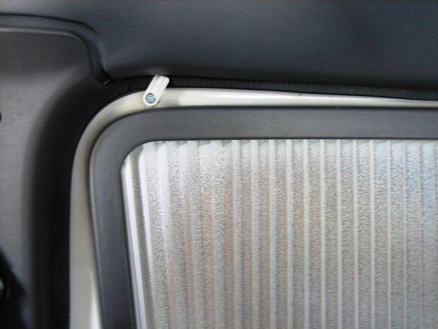

  • Hallo Forumsfreunde
    Ich habe ja das Ford Chassis aber das Klappern der Remis Plissee machte auch mich zeitweise Nervlich fertig, das Problem ist meiner Meinung nicht in erster Linie das Plissee oder deren Rahmen, sondern die Türen die im oberen Bereich stark Vibrieren bei gewissen Fahrbahnunebenheiten wenn man andrückte war das Geräusch weg, Also mußte ich mir etwas überlegen das die Tür nicht mehr so stark Vibriert.
    Meine Lösung ist jene, ich habe einen Gewindeniete mit M 6 Gewinde in die Türe Gepreßt, und dann eine weiße Kunststoffverriegelung montiert, die Schraube habe ich mit einer Schraubensicherung versehen damit er nicht immer locker wird, wenn das Klappern während der Fahrt auftritt, ein Griff über die Schulter und das Klappern hat ein Ende, bei schönen Straßenbelag wird der Riegel wieder heruntergedreht.
    Das ist mein Beitrag zu einer Entspannten Klapperfreien Reise.
