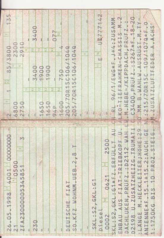

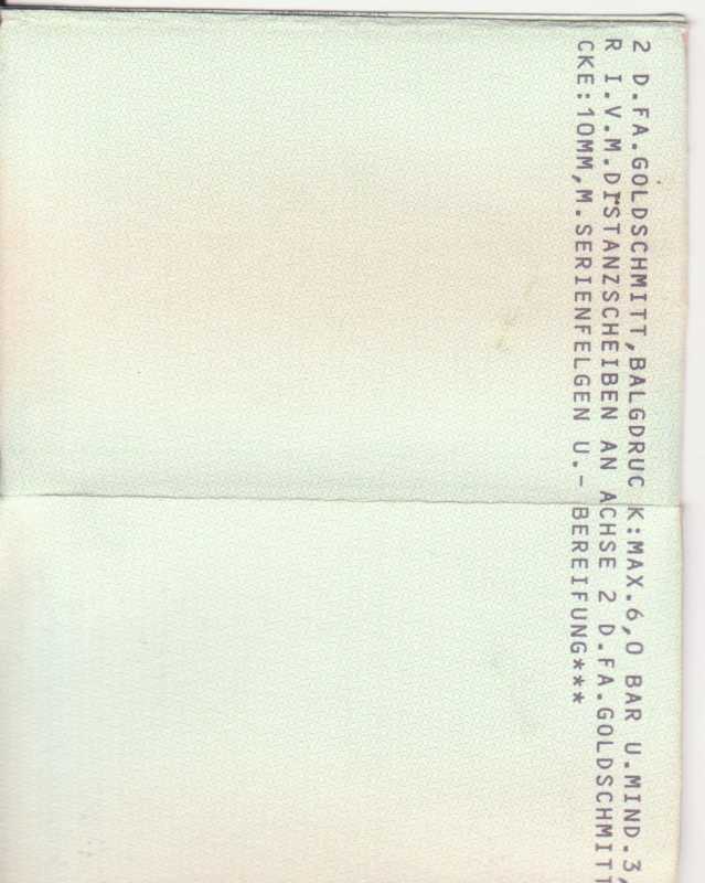

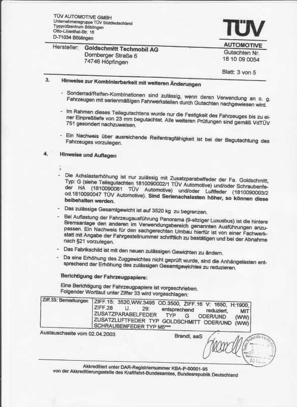

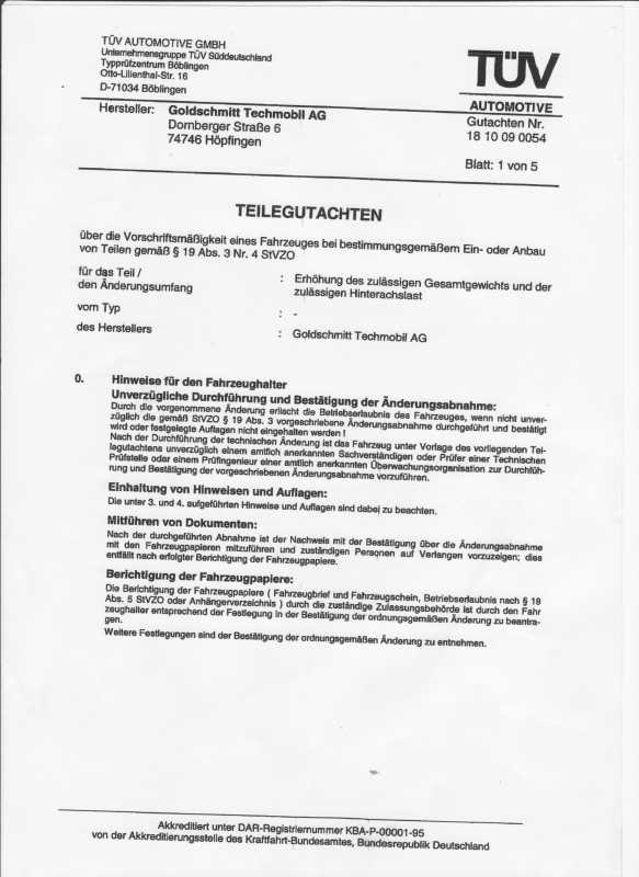

    mit Einzelabnahme geht grundsätzlich alles.
    Bei Achslast- bzw. ZGg-Erhöhung ist allerdings die Freigabe des Fz-Herstellers bzw. ein Gutachten eines akkreditierten Prüfinstituts, das der Fahrwerkhersteller in Auftrag gibt, erforderlich.
    Der TÜV erlässt grundsätzlich keine Verordnungen, der TÜV prüft nur die Einhaltung gesetzlicher Bestimmungen nach StVZO bzw. EU - Verordnungen.
    Wenn also Goldschmitt oder Iveco kein ok zu den Achslast- bzw. ZGg-Erhöhungen gibt, kann auch der TÜV nichts machen.
    Man kann natürlich selbst ein Gutachten bei einem akkreditierten Prüfinstitut in Auftrag geben, aber dafür kann man sich dann auch gleich ein neues, größeres WoMo kaufen (siehe Bild)
    Hallo
    dein Statement ist vollkommen richtig --- machbar ist alles -- kann auch alles gemacht werden -- nur der TÜV egal welcher Verein von denen -- lässt sich ein Einzelgutachten so gut bezahlen -- das du ohne Probleme den in deinem Bild vorhandenen kaufen könntest.
