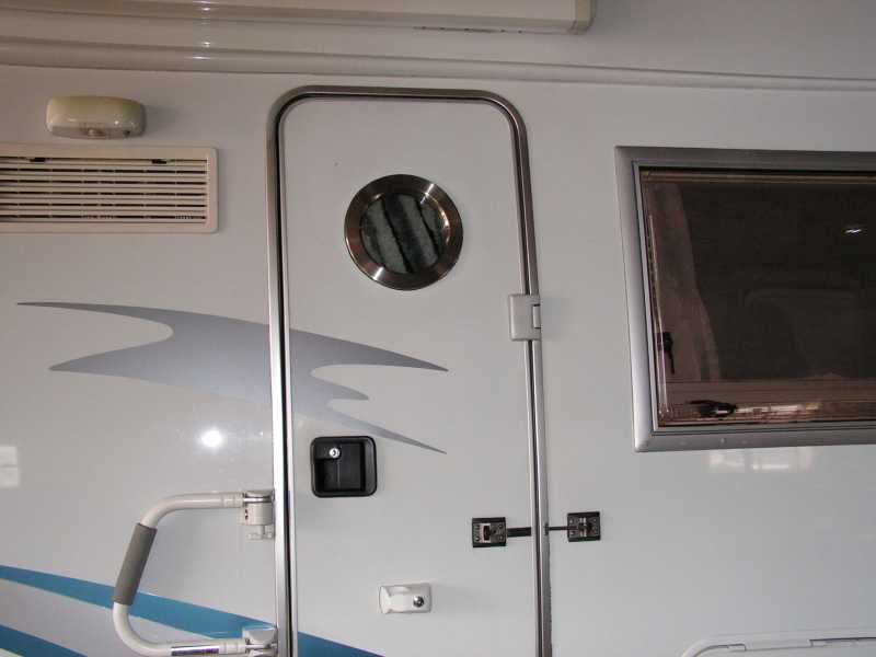

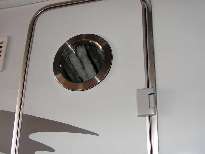

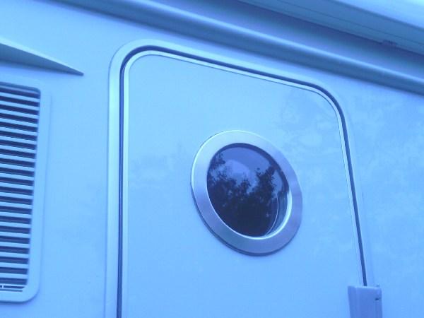

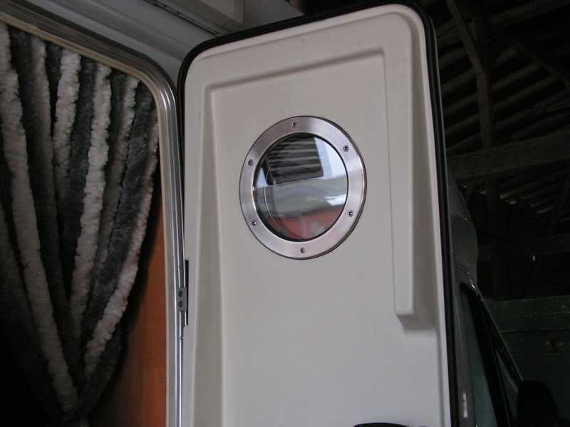

  • Seit heute ist unser Dreiachser in der Aufbautür mit einem Bullauge aus Edelstahl versehen. Wir finden es total gut, dass wir jetzt vorher sehen können wer vor der Türe steht, wenn's mal klopft...! Und aussehen tut's auch Klasse...!
    ( Wir bitten um Verständnis: Die Bilder haben leider nicht die gewohnte Qualität, sie wurden mit einem Handy aufgenommen )
  • Hallo Winfried ! Danke für die Blumen ! :)
    Hallo Steve, ich hab's verstanden : "...da säuft kein U-Boot ab!" :laugh:
    Das Bullauge ist eine Neuanfertigung in Einzelarbeit von einer Maschinenbaufirma in Ottersweier bei Mannheim. Die Fa. nennt sich B&H Beschlagtechnik und einer der Teilhaber, ein Herr Hug, hat mich sehr gut beraten, bei dieser kleinen aber attraktiven Investition.

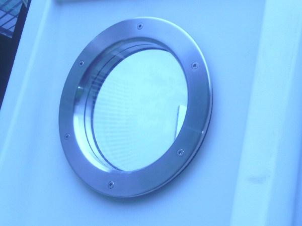

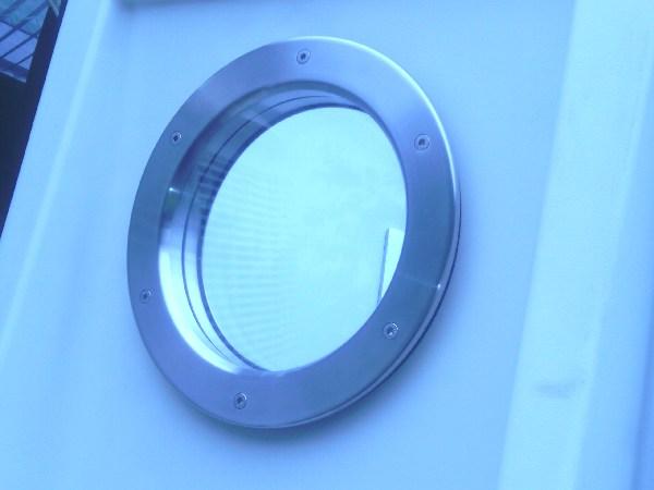

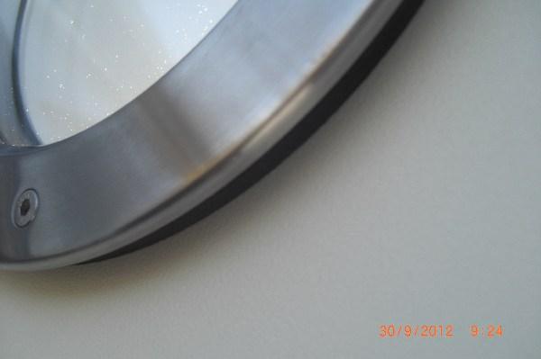

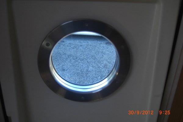

    Das Bauteil ist vollkommen aus Edelstahl und als Teleskopp auf verschiedene Türblattstärken anpassbar. Wir haben dann in Eigenregie von innen noch eine sehr schlanke schwarze Schattenblende unterlegt und natürlich die Rahmen von aussen und innen abgedichtet. Das Bullauge wird dann von innen verschraubt.
    Das Bullauge hat zwei 4 mm starke Glasscheiben und somit ist auch eine Wärmebrücke vorhanden.
    Dies Bullauge ist ein starres Fenster, es läßt sich nicht öffnen und dient lediglich als Sichtkontakt.
    Daten, Preis, Artikelnummer und >LINK<:
    BT25-VA-1GK Preis inclusive Versand : € 106,96
    http://www.buh-beschlaege.de

    Gibt es eine Schnittzeichnung von dem Fenster? Mich würde der Aufbau interessieren.
    Wie hast Du das Loch aus der Türe raus gesägt? Stichsäge?
  • Hallo Uwe !
    Nein eine Schnittzeichnng gibt es nicht. Das Bullauge besteht aus zwei Hälften wobei die Innenhälfte den Lochkreis zum verschrauben hat. Zwischen den Häften werden die Schrauben geführt, die Schrauben werden dann von Gewindehülsen aufgenommen. Dazwischen werden in einem sehr engen Toleranzbereich die beiden Häften fest verschraubt. Ohne zusätzliches Dichtungsmaterial geht es allerdings nicht.
    Die Öffnung hat mein Freund geschnitten...ich denke er hat es mit einer Stichsäge vollzogen...!
    "Ich werde dann mit anderen Tätigkeiten beauftragt...und Fotos während der Montage, sind dort aus verständlichen Gründen nicht erwünscht!"
    Aber ich denke bei dem Preis lohnt sich keine eigene Herstellung und Montage, es sei denn man ist Maschinenbauschlosser, und hat den Zugang zu einer qualifizierten Werkstatt oder Manufaktur.

  • Noch eine Frage; Wenn das Bullauge vollkommen aus Edelstahl ist, wie ist dann der äußere vom inneren Teil thermisch getrennt, damit im Winter beim Heizen sich kein Kondenswasser am inneren Edelstahlring niederschlägt?
    Halte ich für sehr wichtig.
  • Über die Frage von Steve, habe ich mir auch schon Gedanken gemacht. Auch was für ein Glas und wie das eingebaut wurde.
    Deswegen habe ich nach einer Schnittzeichnung gefragt.
    Wenn Kondensat im Bereich der Isolierung auftritt, gibt es Probleme.
  • Für alle Interessenten :
    Wir sind jetzt seit einigen Tagen unterwegs und müssen unser Mobil am Abend und Nachts heizen. Es bildet sich kein Kondensat im Inneren des Bullauges.
    Wir sind mit der Ausführung und dem Einbau sehr zufrieden.
    Technische Details sollten bitte direkt beim Hersteller abgefragt werden:

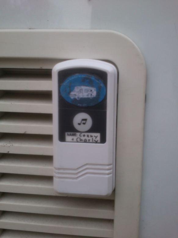

    Zum 'Klopfen' kam mir die Idee, das mit einem Funkgong etwas aufzupäppeln.
    Hab im Baumarkt einen gesehen für €7,99: wasserdichter Klingelknopf, 1 Melodie.
    Mal sehn,
  • Hihi,
    das mit einer Funkglocke hatte ich auch schon mal überlegt.
    Und auf das klingelschild kommt der Nickname. :laugh:
    Ich glaube aber, dass der Klingelknopf, vom Spritz und Regenwasser ungeschützt, nicht lange hält ... :(
