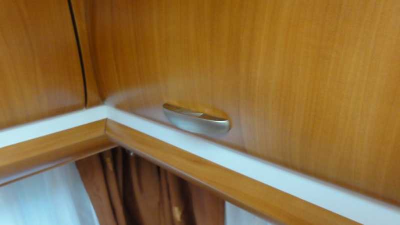

    Eine der 10 Klappen der Oberschränke mit Druckknopf-Griff funktionierte perfekt:
    - lässt sich durch einfaches Zudrücken schliessen (ohne Drücken des Knopfes)
    - verriegelt auch
    - lässt sich ohne Hakeln öffnen

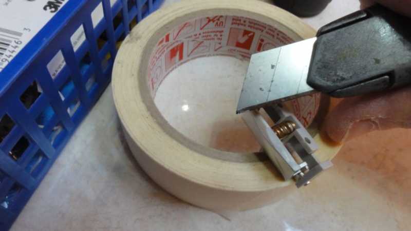

    Das lässt sich beseitigen, wenn am herausgenommenen Druckkopf auf der Klappenseite etwas Material abgetragen wird (das sieht man hinterher nicht).

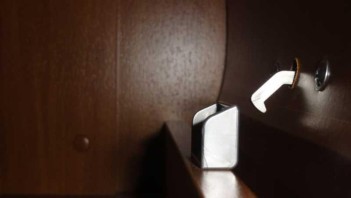

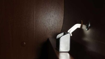

    Kannst du ein Bild von der Klappe innen machen wo man den Mechanismus genau sieht und vom Gegenstück am Korpus. Ich kann mir bei deinen 2 Bild nur schwer vorstellen wie das Funktionieren soll.

    anbei Photos zum Gegenstück und Schliessvorgang.
    Das muss alles sehr exakt aufeinanderpassen.
    Die wesentliche Verbesserung kommt durch die Materialabtragung am Druckknopf, dadurch kann der sich weiter nach oben wegbewegen und verklemmt auch nicht.
    Das Gegenstück kann man in der Tiefe verstellbar machen durch Aufbohren der Schraubenlöcher zu Langlöchern.
    Oder durch rückseitige Fliessaufkleber (reduziert auch die Klappergeräusche).
    In der Höhe gibts keine Einstellmöglichkeit (ausser die Klappe selbst). Ich habs mit Abschneiden oben versucht (bei 2 Klappen), aber das ist nicht schön, bzw. die Klappe verriegelt auch nicht mehr fest, wenn man zuviel abgeschnitten hat (oben ist hinten eine Wulst).
    Ich werde versuchen, 2 neue Gegenstücke zu bekommen und die Höhe dann trimmen durch verbiegen des Hakens mit Erwärmung (Heissluftpistole). Ist eh bloss Plastik.
    Anscheinend ist das wohl eh kein verbreitetes Problem(che), auch nicht schlecht.

    Ich hab festgestellt, daß, wie auch auf Deinen letzten Bildern gezeigt, der Haken in der Ruhestellung zu tief runtergeht und dabei so vor das Gegenstück stößt, daß er beim einfachen Zudrücken nicht darüber gleiten kann.
    Ich hab hab daher in die große "Hakendurchgangsbohrung" unten etwas (Moos-)Gummi o.ä. eingeklebt.
    Der Haken kann nicht mehr so tief runter und ist jetzt in der Stellung, daß er wieder über das Gegenstück gleiten kann.
