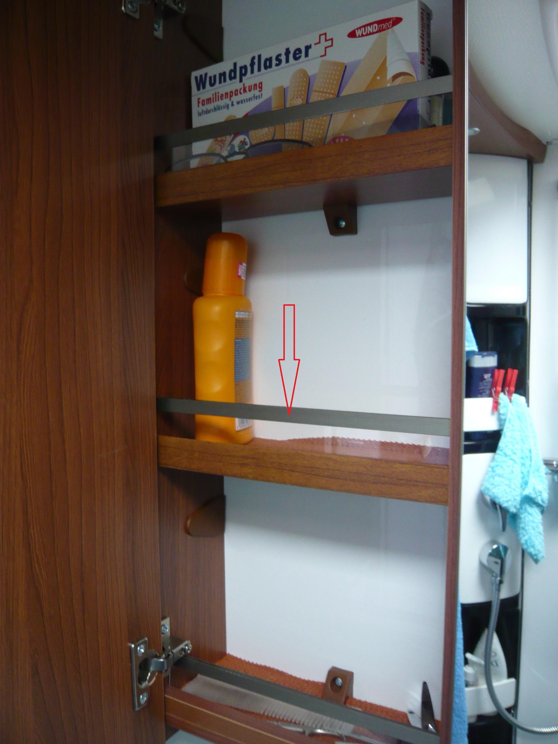

3. Regalböden im Badezimmerschrank mit Acrylglas und eloxierten Aluschienen erhöht. So können die abgestellten Sachen im Schrank nicht mehr so leicht herausfallen.

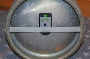

8. Mopeka Gasanzeige, den Sender unter beide Alugasflaschen mit einer Aluschiene klemmen. Dann kann man mit einer Bluetooth Verbindung den Füllstand per App ablesen. Zusätzlich habe ich noch die Mopeka Anzeige neben der Truma Fernanzeige mit einem Truma Doppelrahmen installiert. Hier kann man auf Knopfdruch den Gasfüllstand ablesen.

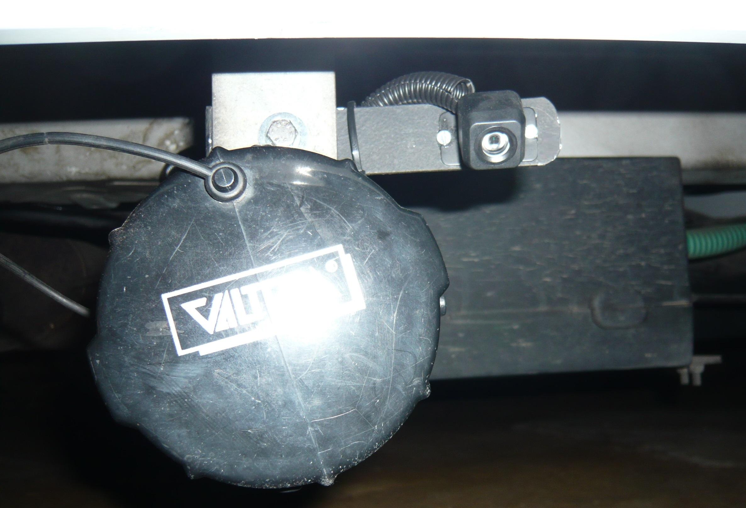

9. Zusätzliche Rückfahrkamera und Kamera am Abwasserrohr installiert. Da der Rückspiegel nicht gebraucht wird habe ich mir eine Rückfahrkamera mit Display für den Rückspiegel gekauft. Die Rückfahrkamera ist in der Nummernschildhalterung integriert. Da das Display zwei Bildeingänge hat, habe ich mir noch eine Mini Kamera besorgt und diese neben das Abwasserrohr befestigt umso vom Fahrersitz aus zu sehen wo sich der Abwasserkanal befindet.
