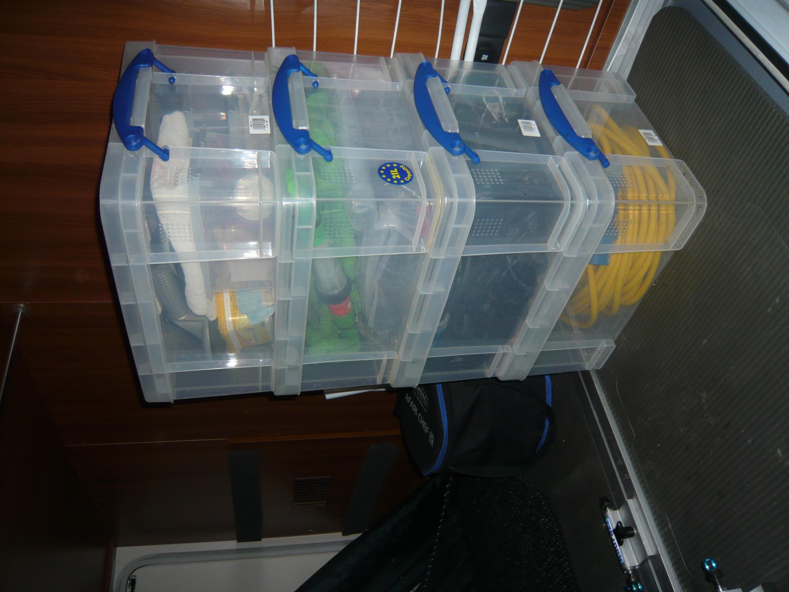

ich habe seit 5 Jahren 4 "Really Useful Boxen" in 21L Größe und bin damit sehr zufrieden. Die unterste Box habe ich mit der Zurrschiene mit 2 Rändelschrauben verschraubt. Bei den anderen Boxen habe ich jeweils den Deckel mit dem Boden verschraubt, damit alles fest verbunden ist. Bild im Anhang.
