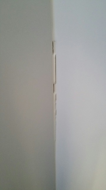

    also ich bezweifel selber, dass der im Original von Hobby verbaute Thule-Träger keine Schäden an der Rückwand hinterlässt, sofern dort das Gewicht von 2 E-Bikes aufgelastet wird. Auch, wenn das bei Frank nicht der Fall ist, was mich hoffen lässt.
    Dazu habe ich mal die Bilder beigefügt, die m.E. durch den Einsatz eines Heckträgers entstanden sind. Im ersten Bild sieht man die Silikonfuge im Bad, linke hintere Rückseite bzw. Rückwand. Auf dem 2. Bild sieht man vom Bett aus auf die Stelle, wo sich die Rückwand nach hinten gezogen und damit gleichzeitig die Duschwand mitgenommen hat. Auf dem 3. Bild sieht man den grauen Kasten in der Nähe dieser Stelle, wo der Fahrradträger befestigt ist. Der Spalt sowohl vom Bett aus wie auch der in der Dusche wurde immer größer.
    Zur Zeit ist das vom Fachhändler wieder bohoben worden. Nur weis ich nicht, ob das wirklich lange halten wird.

    das klingt gut. Wir haben genau den gleichen Fahrradträger drauf. Und hier kam die Vermutung, dass es einen Zusammenhang mit der Ablösung im Bad gibt. Muss es also nicht sein. Gut. Dann bekommt der Händler mächtig Ärger, wenn es nun zum 4 . mal auftritt.

    Hallo Manfred,
    vielen Dank für die Bilder. Die sind schon mal sehr aufschlussreich. Mit Einschränkungen wäre zwar zu rechnen, aber die halten sich Deinen Bildern nach in Grenzen. Natürlich müssten im Extremfall die Fahrräder runter und der Träger hochgekappt werden, um ggf. nicht aufzusetzen. Aber das wäre zu verkraften.
    Danke auch den Anderen für Ihre Phsyikalischen Hinweise.
    Hintergrund für den Wechsel war auch, dass die beiden E-Bikes (ohne Akku und Anbauteile) derart an der Rückwand ziehen, dass diese in der Duschkabine zum Ablösen der Silikonfuge geführt haben, die sich in der Nähe der oberen linken Fahrradträgeraufnahme befunden hat.
    Vermutlich ist die Rückwand nicht stabil genug.
