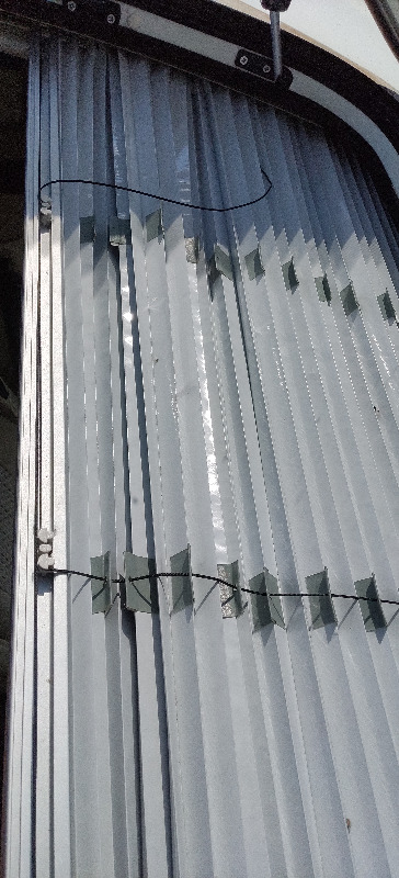

Hallo Zusammen,
Ich habe mittlerweile einen Kostenvoranschlag für die Reparatur bekommen:
Da wird einem schwindelig.
Ich überlege daher, ob ich
Bin dankbar für weitere Ideen oder Hinweise.
Grüße,
Ruben
Liebe Forengemeinde,
Mit ist ein Seil des Plissees des Panoramafensters über der Fahrerkabine gerissen.
Fahrzeug: Optima de Luxe V65GE
Weiß jemand, wie man den Plissee-Rahmen ausbeuen kann um die Schnur zu ersetzen?
Sieht so aus, als ob man den Dachhimmel hierfür abnehmen muss...
Danke,
Ruben
