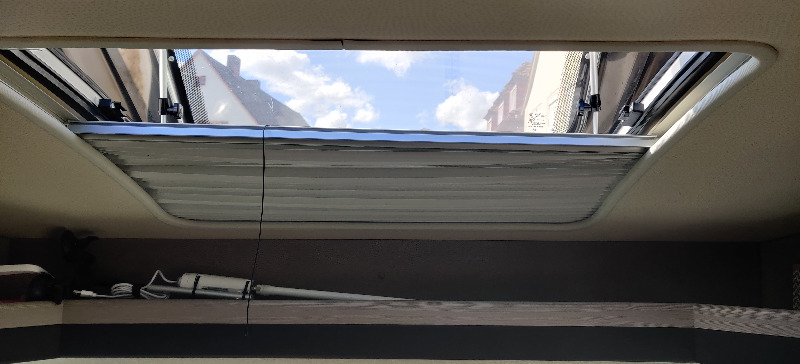

Plissee Panroamafenster Schnur gerissen
  • Hi,
    habe seit gestern ein ähnliches Problem.
    Die Schnur ist zwar (noch) nicht gerissen, steht aber so unter Spannung das es wohl nicht mehr lange dauern wird.
    Hab demnächst sowieso wieder Termin beim Hobby Händler, wird halt die Mängelliste um einen Punkt ergänzt
    Stefan
  • Moin, hatte ich auch schon während der Garantiezeit. Die ganze Verdunkelung wurde ausgebaut und erneuert. Ich öffne das Fenster sehr selten und die Verdungelung bediene ich nur mit größter Sorgfalt.
    Gruß Wolfgang
  • Ist mir diesen Urlaub auch geglückt. Habe gleich den nächsten Händler angerufen und gefragt. Die Aussage war, die ganze innen verkleidung ausbauen (Sperrholz) und eine neues einbauen. Ich habe mich bedankt und aufgelegt. Da auch bei unserem Camper die Ablage quietscht, werden wir den jumper Dachhimmel ausbauen und dann hoffe ich, daß ich von hinten rann komme und mit einen neuen Faden/Strippe (ich habe noch was übrig vom Lenkrad beziehen) es wieder reparieren kann.
    Gruß Stephan & Birgit

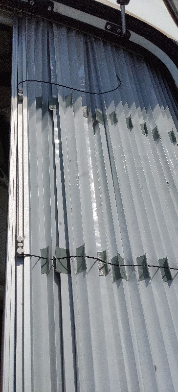

    Auch bei mir (Optima OnTour Edition V65 GE) ist das Band zum Plissee über der Fahrerkabine gerissen. Erstzulassung 08.2021.
    Reparatur angeblich aufwendiger aus Austausch.
    Werde nach Angebotserstellung über Preis berichten. Hoffe aber, dass es über Garantie läuft, da keine Ursache von Falschanwendung erkennbar.
    Klaus

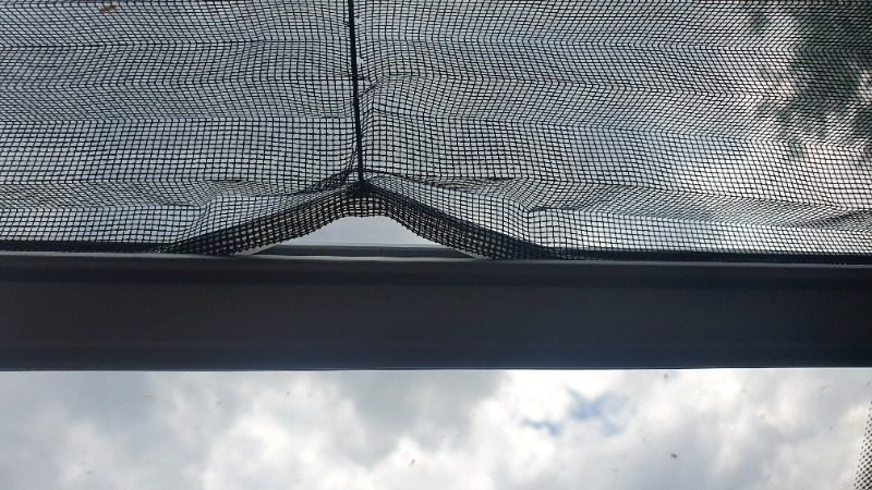

    Info von meinem Hobby-Händler, allerdings ist bei mir noch Garantie
    Fenstergummi kommt rein weil der Abstand zur Karoserie nicht mehr passt
    Hier wird das Dachfenster inkl. Fenstergummi erneuert, ebenso den Rollo – dafür werden schon 6-7 Stunden angesetzt.

  • Hi Ruben,
    1200 € ist schon dicke, entweder wollen sie nicht oder wenn doch, dann muß es sich aber auch rentieren
    ich hatte das Problem vor etwa 3 Jahren bei unserem H Optima Exclusiv T 65 GE.
    Habe die umlaufende Kederleiste entfernt, dann die vordere, untere Profilleiste ausgeklipst. Hier laufen die Schnüre über Umlenkungen zu den Federn. Schnur war in der Nähe der Feder gerissen, angeknüpft, Einbau in umgekehrter Reihenfolge: OK. Seitdem vorsichtiges, beidhändiges Bedienen. Hat 1 Jahr gehalten bis zum Verkauf. Muß nicht immer so sein, hängt sicher davon ab wo die Schnur gerissen ist.
    LG, Richard
