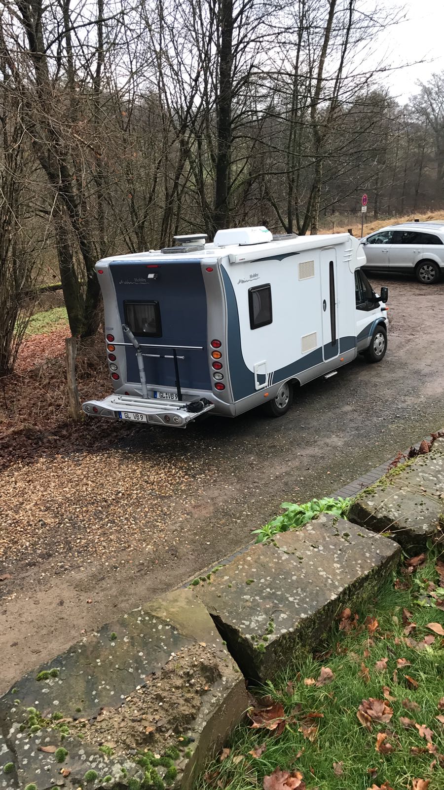

    Ich biete hier einen Lastenträger von Linnepe SMART PORT mit Zubehör ( Haltebügel, Fahrradhalter Plus) und einer elektr. Seilwinde von Timbertech ESW12 für einen Fort Transit an. Der Träger ist in einem guten Zustand und der Neupreis liegt bei über 2000,- €.
    Auf diesen Träger passt ein Roller /Krad und 2 Fahrräder bis zu 200kg drauf, Die momentane Zulassung beträgt 150 kg, ist aber von Linnepe in Ennepetal für 40€ erweiterbar auf 200 kg( Eintragung). Auch ein Set für ein drittes Fahrrad ist möglich dort zu erwerben.
    Der Träger ist für ein Ford Transit konzipiert. Auf FIAT ducato kann man diesen Träger auch anbauen mit entsprechendem Zubehör von Linnepe.
    Unser Womo ist ein Ford Transit Siesta 2,2 l. Baujahr 2007.
