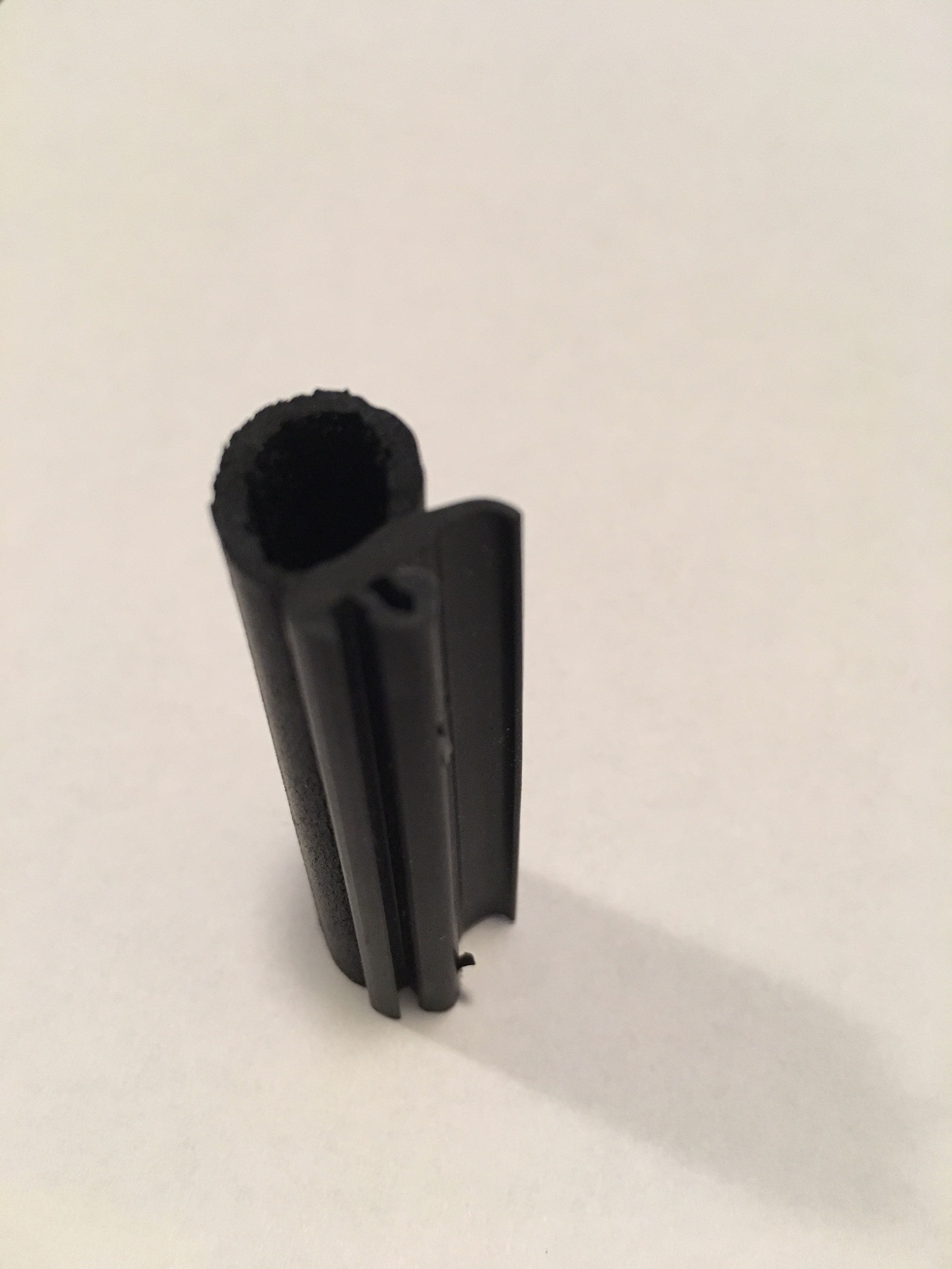

    Wegen der Türdichtung kann ich nun Erfolg vermelden und teile die Erfahrung gern. Also, von Hug-Technik und Doepper uns Happich kamen auch Absagen. Fündig geworden bin ich bei Frankana. Dort wird die Dichtung eigentlich als Dachlukendichtung geführt. Ist aber 1:1 dasselbe. Habe gleich 20 Meter bestellt und werde alle Klappen etc. neu machen.
    Hier der Link:
    https://www.frankana.de/de/dichtgummi-meterware-72161.html
    Ohne diesen Erfolg hätte ich mich jetzt wohl für eine Klebevariante entschieden. Also eine Lösubg bei der die Dichtung aufgeklebt wird und kein Profil hat. Ich füge mal ein Bild bei.

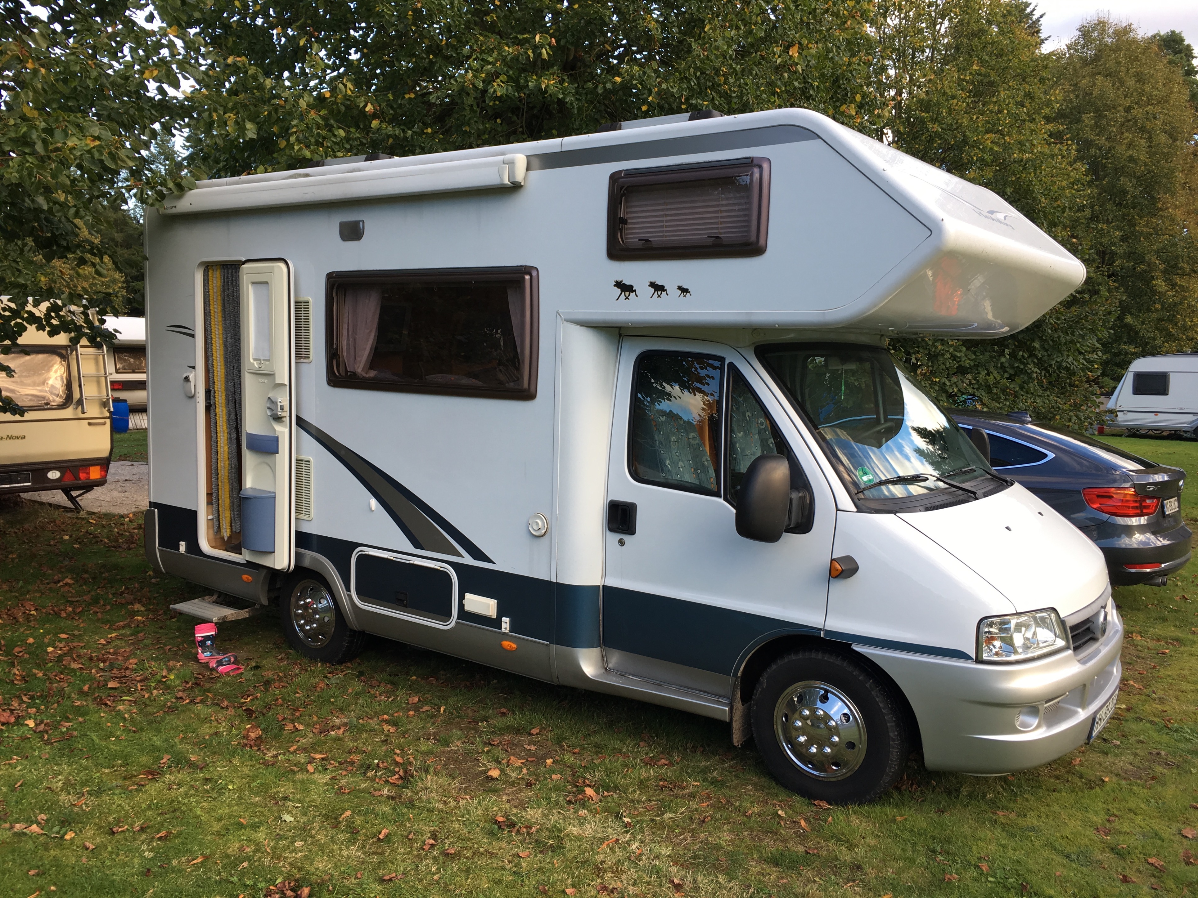

    Ich hänge einfach mal ein Bild unseres Schätzchens bei... :)
