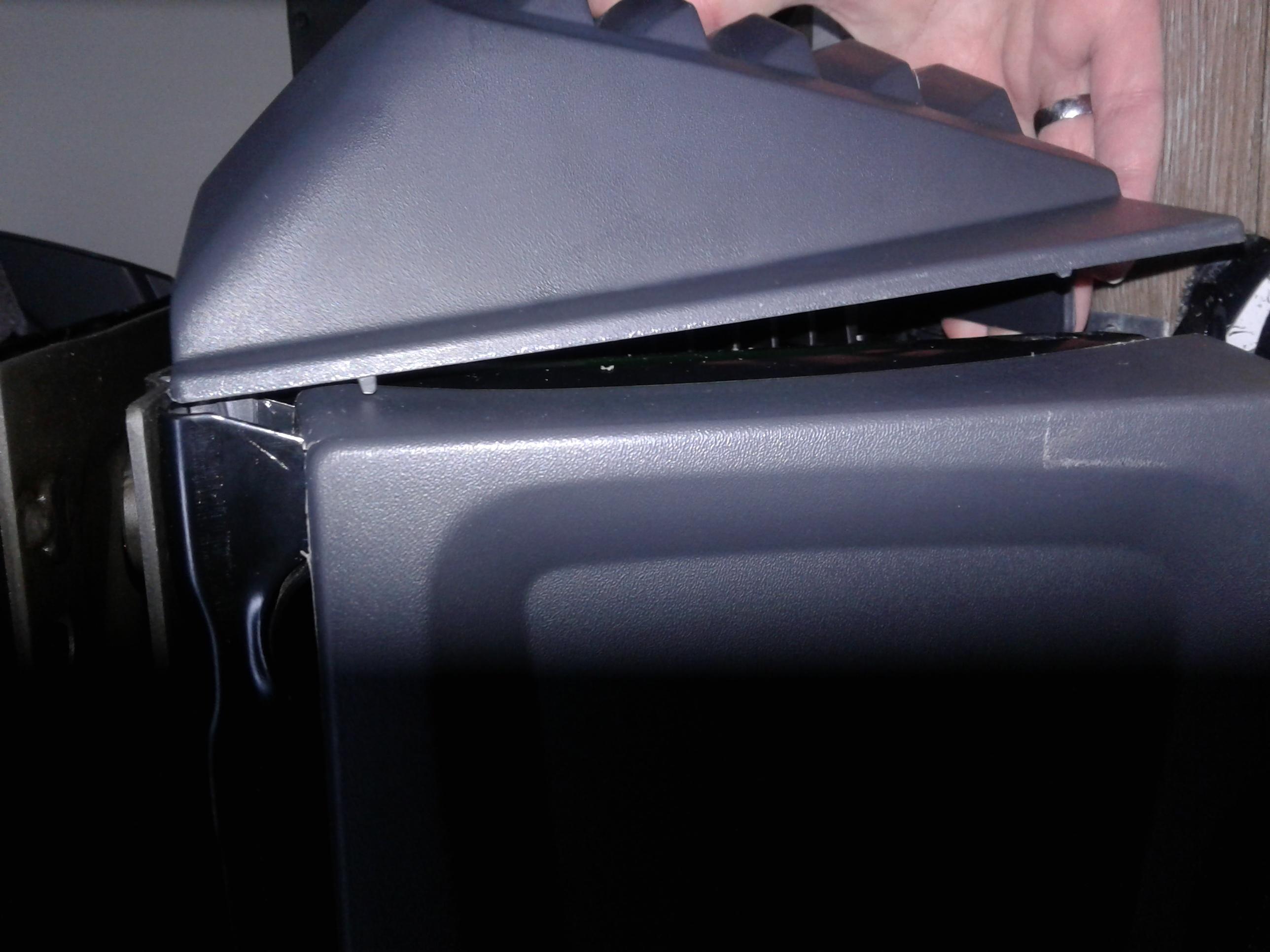

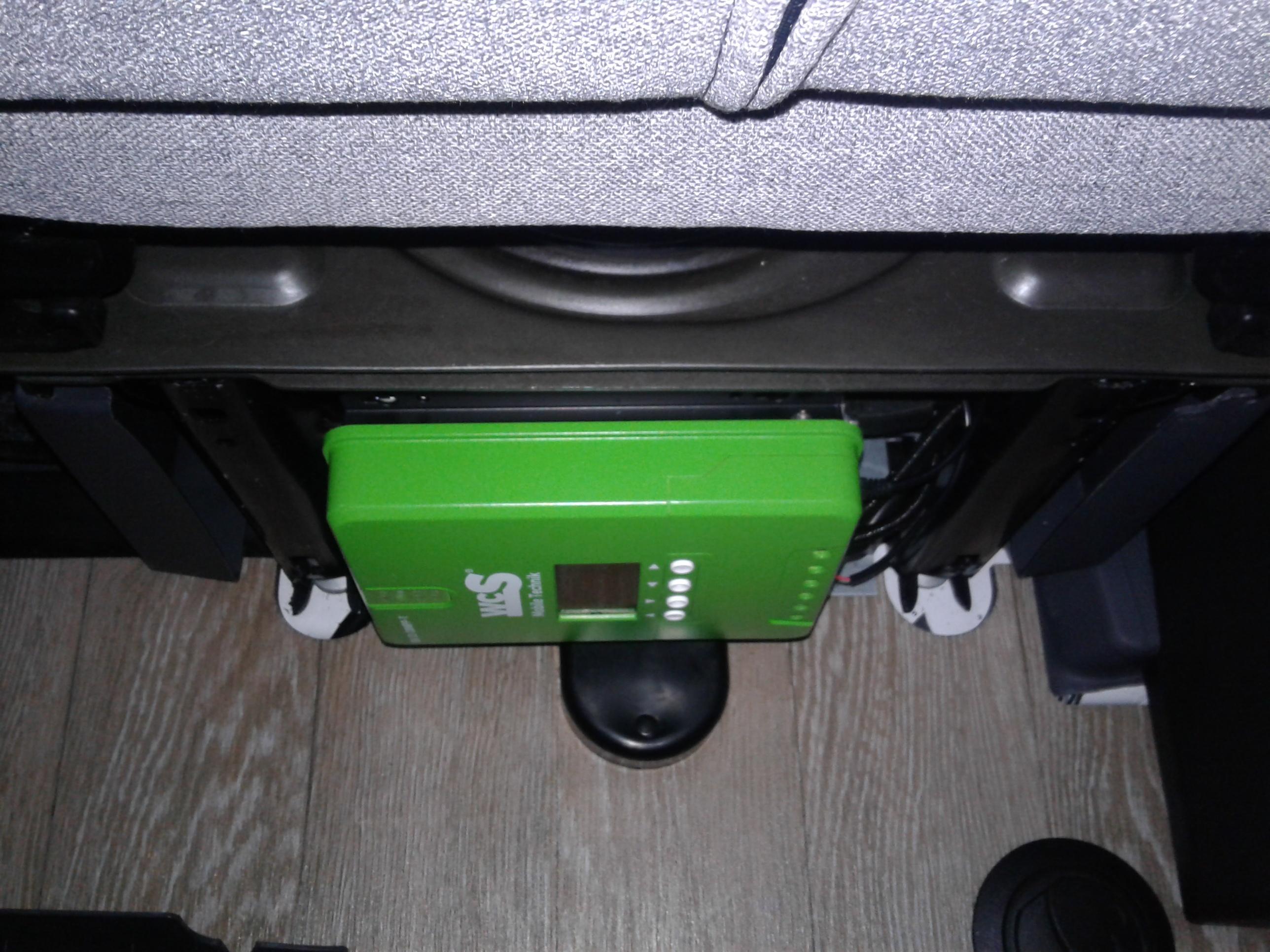

    ich habe die Maße meines Solarreglers nachgemessen: 6 x 15 x 21 cm. Anbei einige bilder der Einbausituation. Die Stege zwischen den einzelnen Lamellen habe ich wie beschrieben an der Stelle ausgeklinkt, wo die untere Kante des Solarreglers anstieß. Die Lamellen selber liegen nun an dieser Stellle direkt auf dem Gehäuse auf. Da ist keine Luft mehr.
    Die verbleibenden Möglichkeiten für einen dickeren Laderegler wären:
    Solarregler etwas weiter oben am Sitzgestell montieren, da dort mehr Platz unter der Abdeckung ist. Nach unter wird es deutlich enger, da die Abdeckung weiter in Richtung Sitz steht.
    oder
    untere Haltepunkte mit Distanzstücken modifizieren und die Abdeckung etwas lotrechter stellen, damit oben und unten ein gleicher Abstand ensteht.
    oder
    Lamellen komplett entfernen und damit eine sichtbare und direkt zugängliche Montage

    Falls es aufgrund der Aufbauhöhe des Victron zu eng wird, kann man eventuell mit 4 Distanzstücken zwischen Sitzrohrgestell und Abdeckung etwas mehr Raum schaffen. Die Haltenasen der Abdeckung sind aus Hartplastik und reißen beim Abbauen sehr schnell ab. Mit modifizierten Haltepunkten wäre man dann auch dieses Ärgernis quit.

    ich habe bei unserem V65GE eine Solaranlage von WCS in Goch einbauen lassen. Die Solarvorbereitung mit 6 mm2-Kabel konnte sehr gut genutzt werden. Der Solar-Regler (Gesamtmaße: 21 x 15 x 6cm) ist unter der hinteren Kunststoffabdeckung der Beifahrer-Sitzkonsole angebracht. Der Regler wurde mit Schrauben und 3M-Pilzkopf-Klettband/Montageband "huckepack" quersitzend auf dem Dometic SMP439-Ladegerät montiert. Die Lamellen der schwarzen Kunststoffabdeckung musste ich von der Innenseite etwas ausklinken, damit die Abdeckung wieder ordentlich in die Halteposition passt.Durch die Lamellen kann die Wärme gut abgeführt werden. Die dazugehörende Leitungssicherung ist gut zugänglich an der Sitzvorderseite auf dem Gehäuse der TopTron-Zentralsteuerung aufgeklebt.
