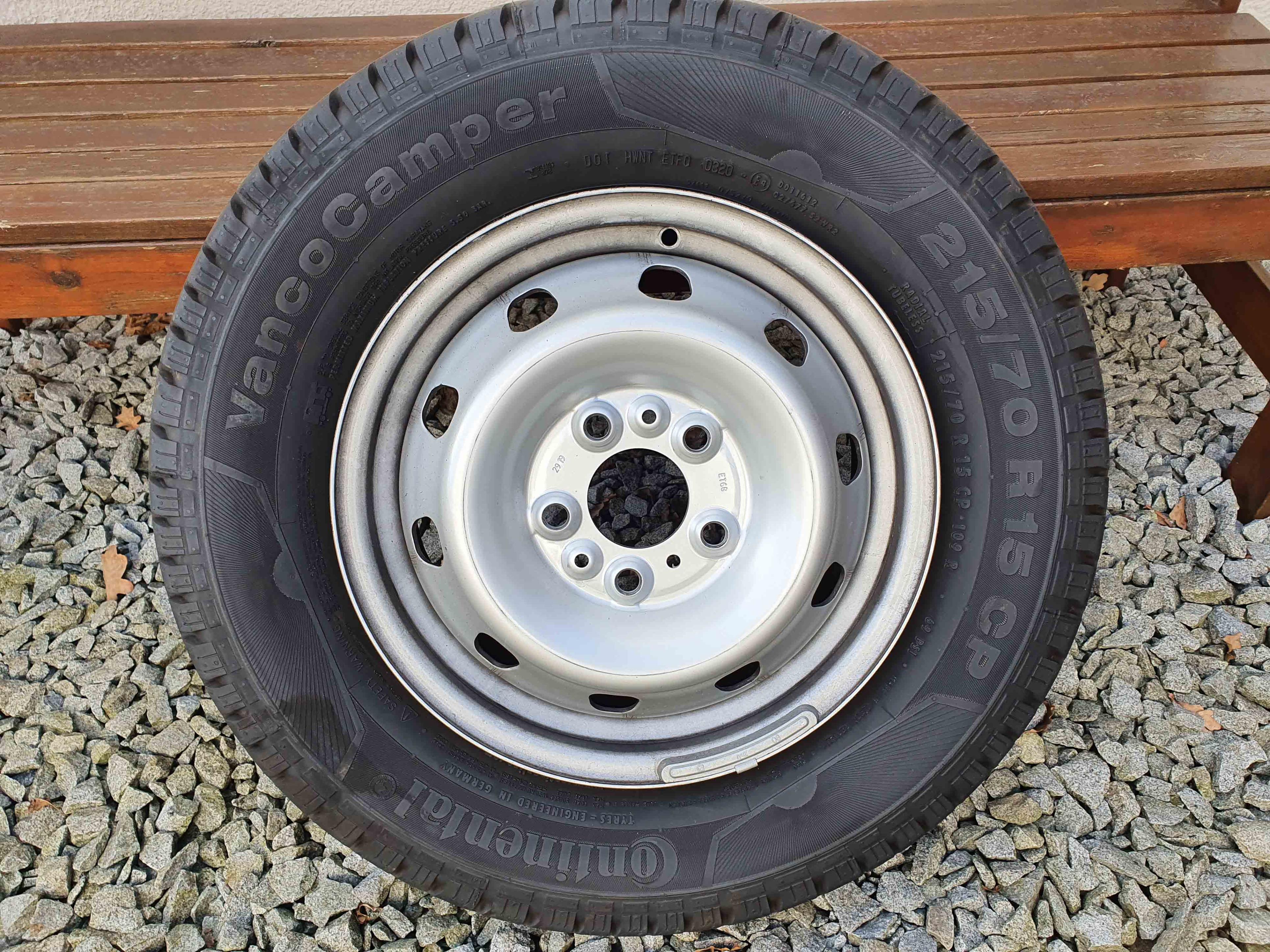

wir verkaufen auf Grund der Fahrzeug-Auflastung unsere originalen Sommerreifen
Continental VancoCamper in der Größe 215/70 R15 CP 109R
Die Reifen sind ca. 2.500 km gelaufen (Optima OnTour T65 GE auf Citroen Jumper).
Reifenproduktionswoche ist zweimal 02'20 und zweimal 03'20.
Die Reifen sind auf den Original Stahlfelgen aufgezogen - die Ventile mit den RDS sind demontiert und wurden weiterverwendet.
Gerne dazu auch die 4 kleinen Citroen Abdeckkappen.
Preisvorstellung ist EUR 350,- bei Abholung (Kreis Göppingen).

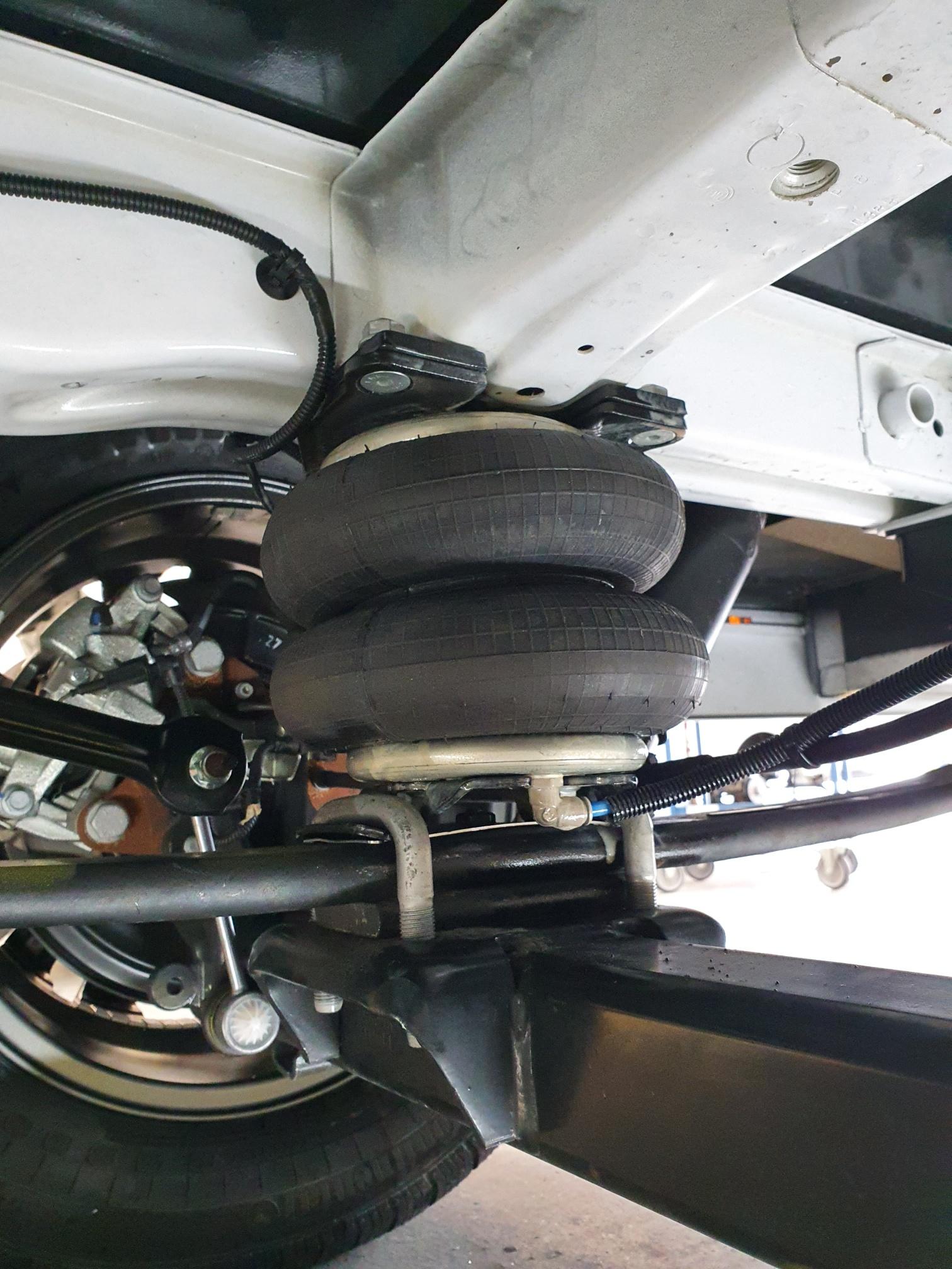

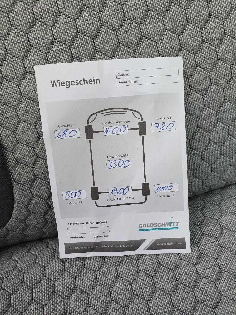

wir haben unseren Optima T65GE vor den ersten Ausfahrten ein paar Mal gewogen und sind - ohne Fahrräder und mit minimal gefülltem Wassertank - jedesmal auf knapp 3.500 kg gekommen.
Daher haben wir uns für eine Auflastung von Goldschmitt entschieden.
Der Einbau des CamperPLUS Smart-Pakets und der Räderumbau von Stahl- auf Aluräder erfolgte super professionell und freundlich bei Goldschmitt in Walldürn.
Hier ein paar Infos, falls jemand ebenfalls mit dem Gewicht an die Grenze kommt oder auf größere Aluräder umsteigen will...

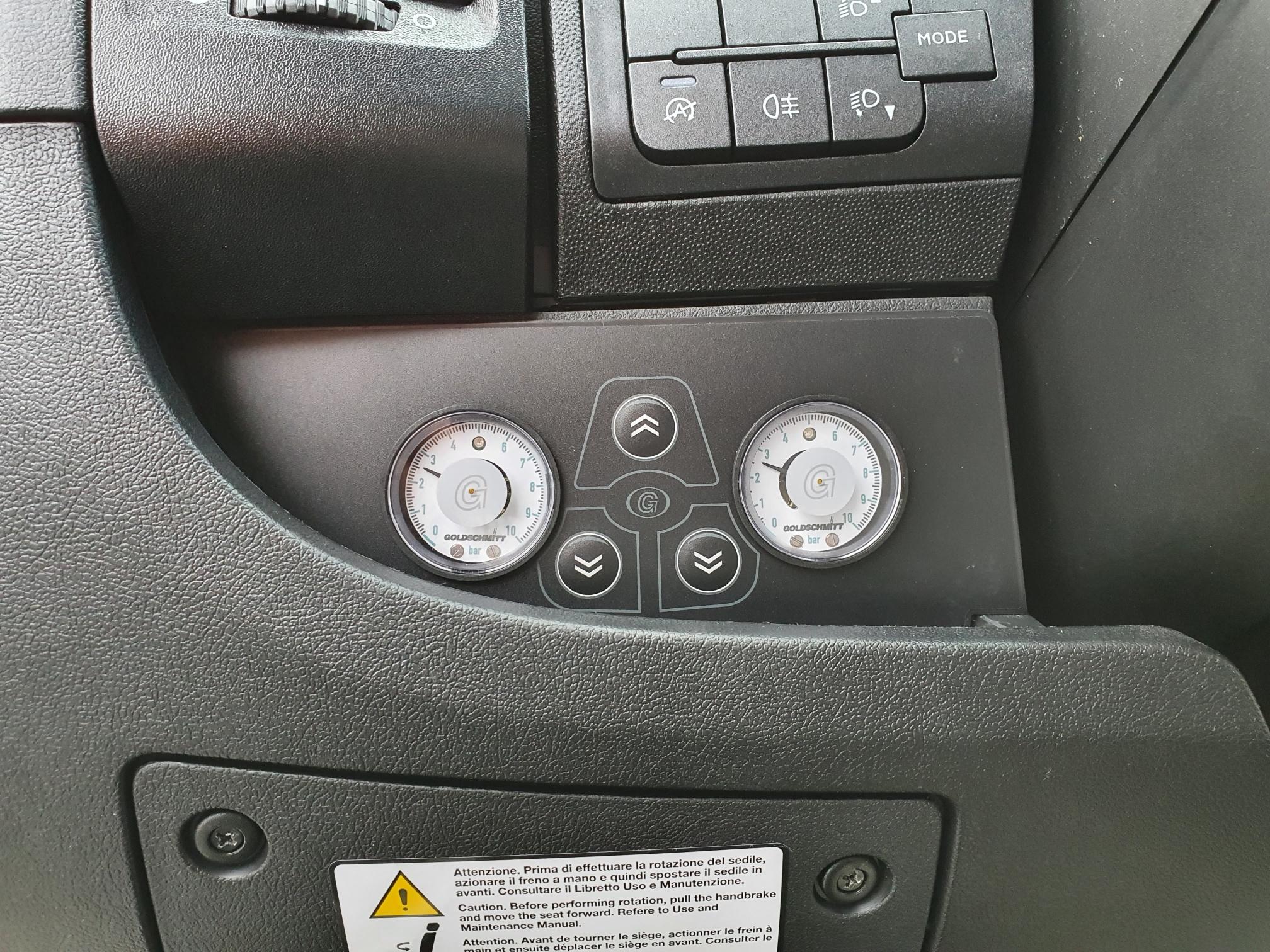

Eingebaut wurden hinten eine Zusatzluftfeder mit einem Kompressor und dem Soft-Touch Bedienteil; vorne wurden die Federbeine getauscht.
Dazu der Wechsel von der 15" Stahlfelge (215/70R15C) auf die GSM8 16" Alufelge (225/65R16C).
Da wir ohnehin neue Reifen gebraucht haben, haben wir uns für die Conti Ganzjahresreifen entschieden.
Neues ZGG ist nun 4.000 kg - Vorderachse 2.000 kg / Hinterachse 2.240 kg.
Die Reifengröße der Original 16" Räder (225/75R16C) geht ohne Tachoangleichung nicht.
Die Abrollumfänge unterscheiden sich zu stark.
Der Unterschied im Fahrverhalten ist enorm - und schon auf den ersten Metern spürbar.
Wir sind in den Luftbälgen mit dem vom Hersteller empfohlenen Druck von 2,5 bar gefahren.
Reifendruck ist bei allen Rädern 0,5 bar niedriger, als bei den 15" Serienrädern eingestellt.
Das Wanken ist erheblich reduziert, die harten Schläge bei unebenen Straßen sind weg.
Das Auto fährt sich erheblich ruhiger.
Vor allem beim Überholen von größeren Fahrzeugen beim Austritt aus dem Windschatten merkt man den Unterschied.
Für uns passt die nun reduzierte Reisegeschwindigkeit von 80/100.
Dafür sind wir mit der Zuladung auf der sicheren Seite.
