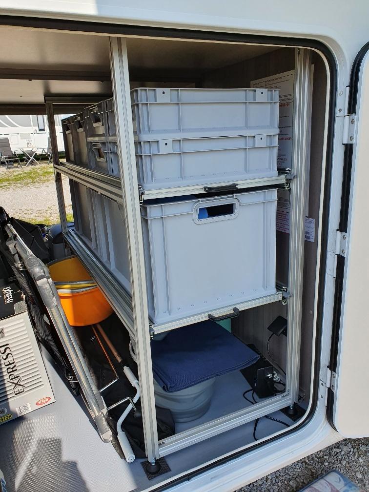

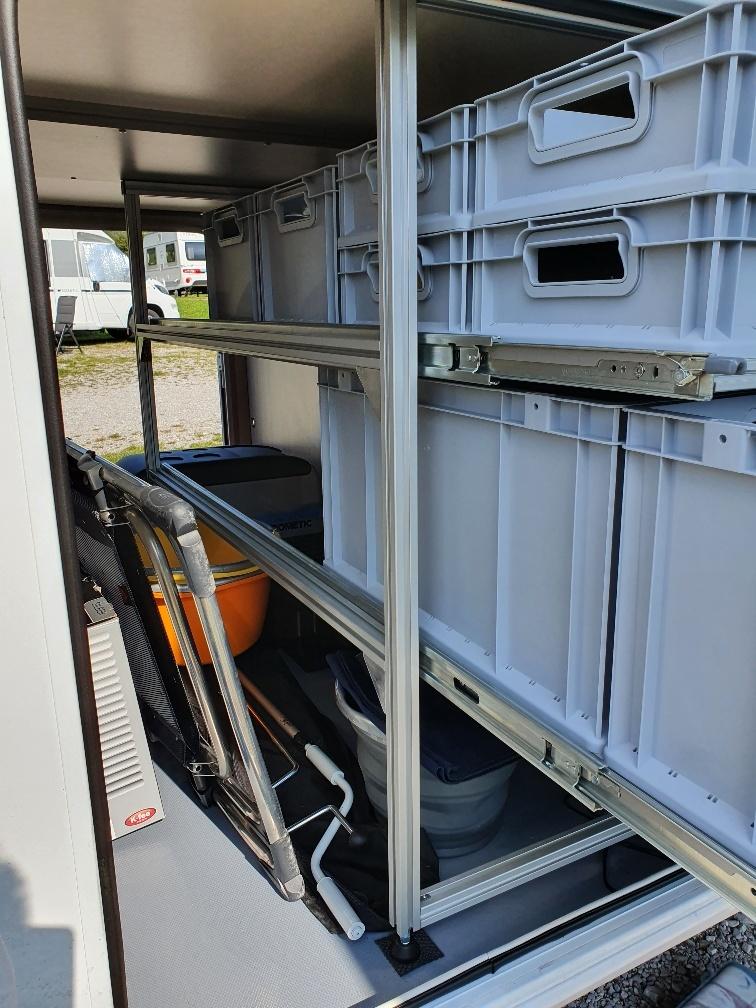

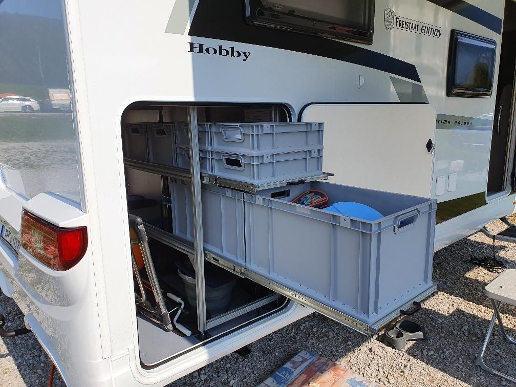

    Ich habe in unser T65GE ein Regal mit zwei arretierbaren Vollauszügen eingebaut.
    Die B-Rahmenprofile sind 30x30 und die Auflagerahmen 20x20.
    Verbunden sind die Profile mit den zugehörigen Nutensteinen und Verbindern.
    Das Ganze liegt oben an den Platten im Fahrzeug an, unten sind Schraubfüße zum Verspannen.

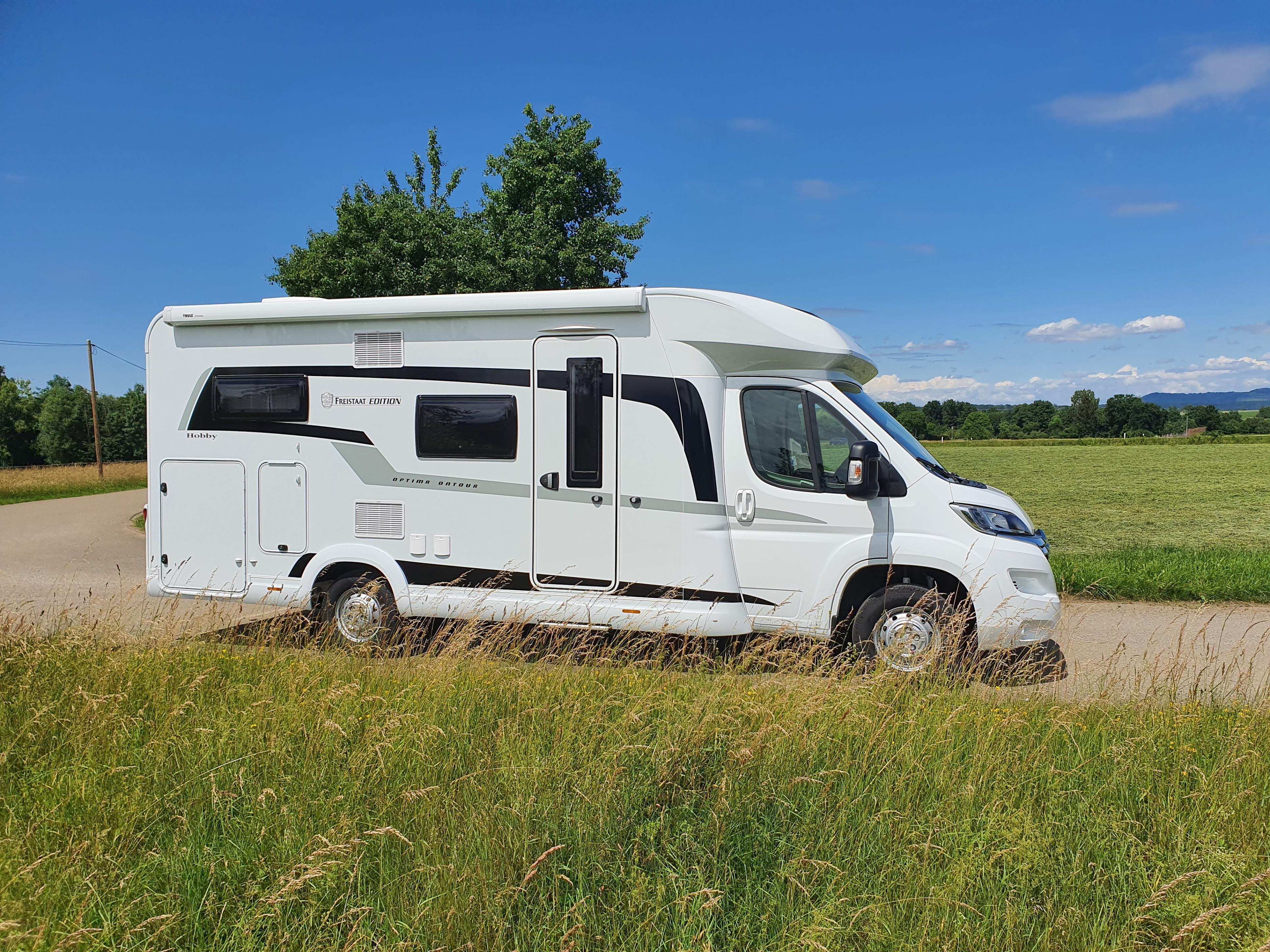

    Soweit ich weiß, gibt es außer den Aufklebern keine Extras oder Änderungen.
    Hinten am Fahrzeug war noch ein riesiger bunter Freistaat-Werbeaufkleber. Wenn man diesen dran lässt, gibt es die Gasprüfungen umsonst. Hatte uns aber nicht gefallen- ist weg...
    Das Fenster in der Tür ist übrigens Sonderausstattung von Hobby. Die Tür hat dann die Doppelverriegelung.
