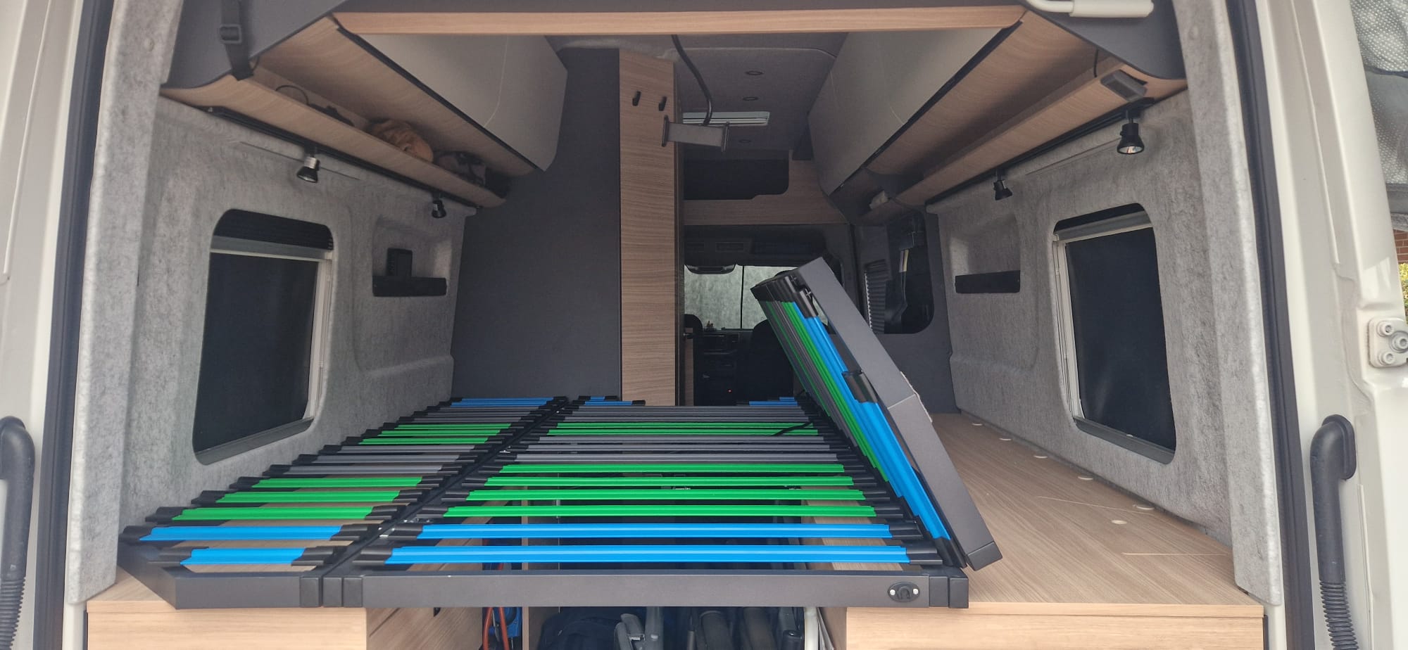

super, so hatte ich mir das auch vorgestellt. Habs nur noch nicht gemacht, da ich schon 18cm hohe Matratzen von Bett1 liegen habe, dann könnte das vielleicht zu knapp mit den Oberschränken werden. Die Seitenfenster sind ja jetzt schon von dem Matratzen verdeckt. Die Froli s sind bestimmt auch noch mal 10cm. Aber ich glaube, nur so wirds gehen. Trotz der dicken Matratzen habe ich immer noch das Gefühl einen Stock im Kreuz zu haben

Moin Maxia Fahrer,
hat schon jemand die sinnlose Hobby Sparvariante von Bett Untergestell, auf dem man nur in der Mitte liegen kann, ausgetauscht bzw, umgebaut????
Ich denke da z.B. an das Froli System vom California was beim Maxia wirklich Sinn machen würde.
Oder gibt es noch andere Lösungen auf der dann 2 Personen liegen können?
