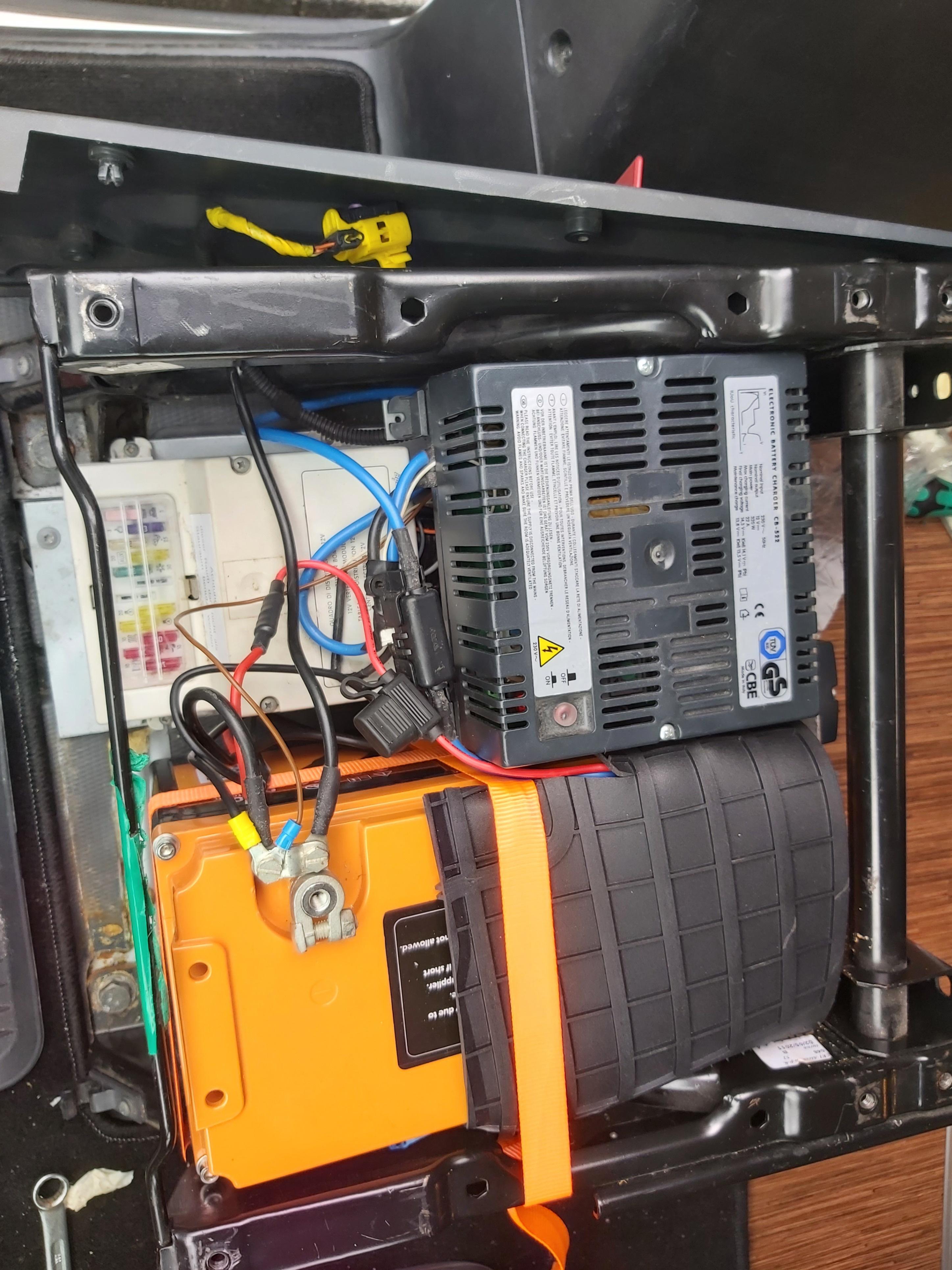

Hier das versprochene Foto von unterm Sitz und ein Foto nach dem Umbau auf LiFePo. Auf dem waagerechten Blech sitzt das schwarze Ladegerät (hier zur Seite gekippt). Wenn du das hintere Blech auf dem Boden losschraubst kommst du evtl. an die Zuleitung vom Ladegerät.
PS: Ich hätte kein gutes Gefühl mehr mit dieser schon beschädigten Batterie im Womo.

Ich hab da den Laderegler vom Ladegerät im Verdacht, bin aber kein Fachmann. Ich würde auch erstmal das Ladegerät vom Strom trennen.Ich schau gleich mal ob ich ein Foto finde wie das bei mir aussah unterm Sitz. Vielleicht hilft das.

Guten Morgen zusammen. Falls das auch jemand vorhat möchte ich kurz über meinen Batterietausch berichten. Ich hab unserem Toskana eine LiFePo Batterie spendiert. Getauscht wurde eine 80Ah AGM gegen 100Ah LiFePo von Liontron.Das Ladegerät, die 12V Verteilung und die Batterie sind unterm Beifahrersitz untergebracht, und auch die neue Batterie passt dorthin. Allerdings standen alle o.g. Komponenten auf einem verzinkten Blech. Da die neue Batterie etwas höher ist musste ich das Blech ausbauen und halbieren, so dass die Batterie etwas tiefer steht.Da ich keine Polabdeckung hatte, hab ich über dem Pluspol ein Stück Gummimatte fixiert. Gehalten wird die Batterie bombenfest durch zwei Zurrgurte an der Sitzkonsole.Das werkseitig verbaute Ladegerät funktioniert wunderbar und lädt bis 100 Prozent. Den Victron Solarregler hab ich auf LiFePo umgestellt.Warum ich mich für Liontron entschieden habe: Die Firmenphilosophie gefällt mir einfach. 5 Jahre Garantie und 10 Jahre Ersatzteilzusage. Ich habe jetzt ganz aktuell gesehen, dass auch WCS Goch die 100Ah Litium für den gleichen Preis anbietet, Da hätte ich auch keine Qualitätsbedenken.Viele Grüße an alle...

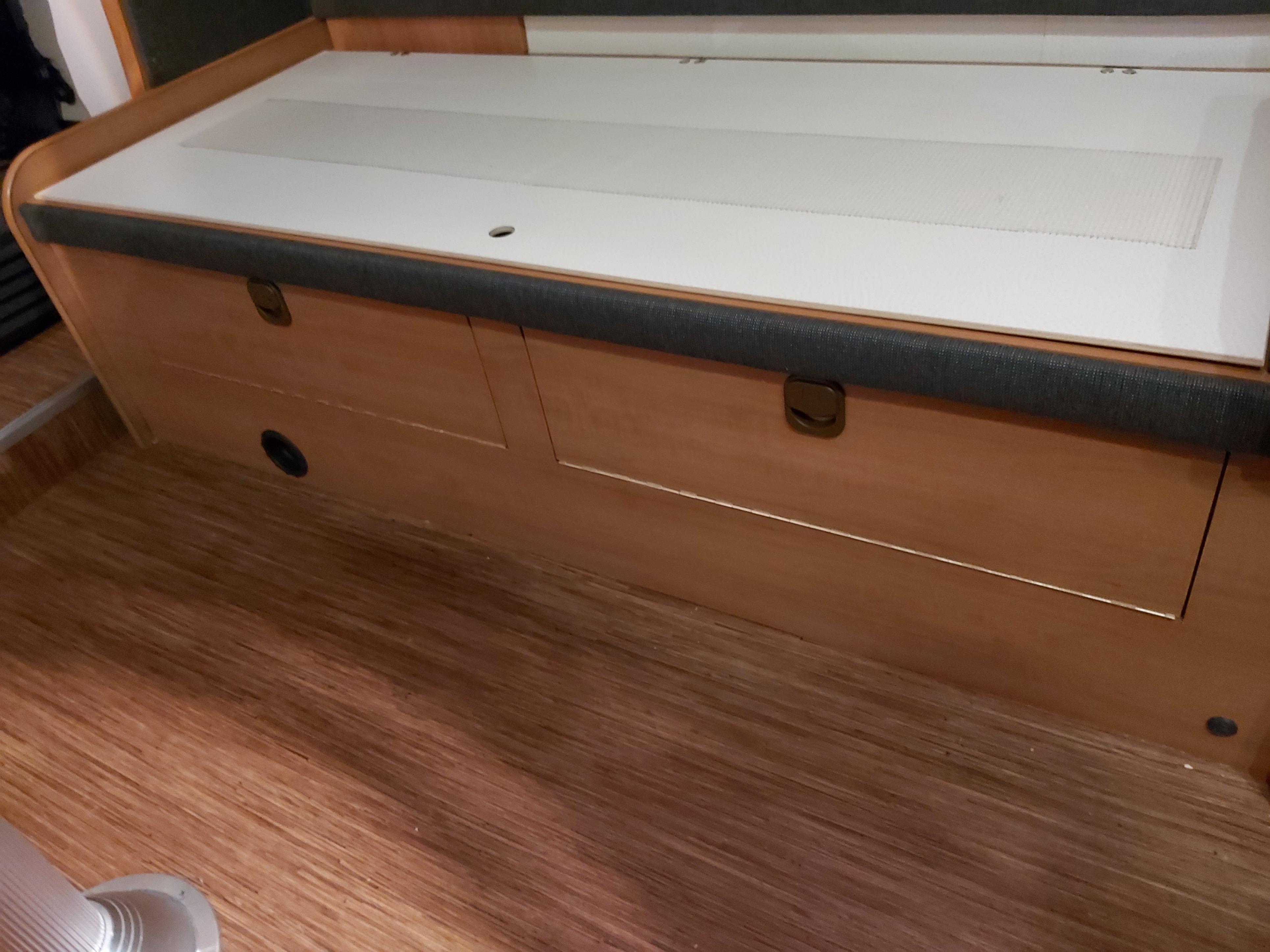

Hallo Peter, es sind keine Kantenumleimer drauf. Der Tischler, der mir das gesägt hat, hat mir die Kanten mit einem dunklen Öl (eingefärbt?) eingerieben. Die sieht man ja nur bei offener Klappe und es sieht auch nicht schlecht aus.

Hallo Cornelia, da ist noch genug Futter übrig. Und oben ist sowieso noch eine Leiste dahinter. Da hab ich nicht den Eindruck gehabt, dass das zu wenig wäre. Wenn sich abzeichnet, dass da mehr Bewegung drin ist würde ich da nochmal eine extra Leiste verleimen, aber ich denke das ist nicht nötig.

Moin zusammen!
Endlich hab ich auch mal was zu melden
Mich hat immer gestört, dass man für den Zugriff auf die großen Stauräume die gesamten Sitzpolster bewegen musste. Nicht nur dass man die Polster wegnehmen/-schieben muss, auch die Gardinen sind danach zu richten (aber schleunigst :D).Somit hab ich mir in die Vorderseiten der Bänke Klappen eingebaut. - Ich bin begeistert und meine Frau genau so
Die Klappen hat mir ein Tischler mit der Tauchsäge und einem scharfen Sägeblatt ausrißfrei geschnitten (10mm Sperrholz mit Kirschbaumfurnier ist schwer zu bekommen, somit mussten die Ausschnitte unbedings unbeschadet bleiben). Die Möbelschlösser hab ich dann noch selbst eingesetzt. Zusätzlich musste noch die Stoffbezogene Leiste oberhalb der Klappen geschmälert werden. Ich denke, das Ergebnis kann sich sehen lassen.
