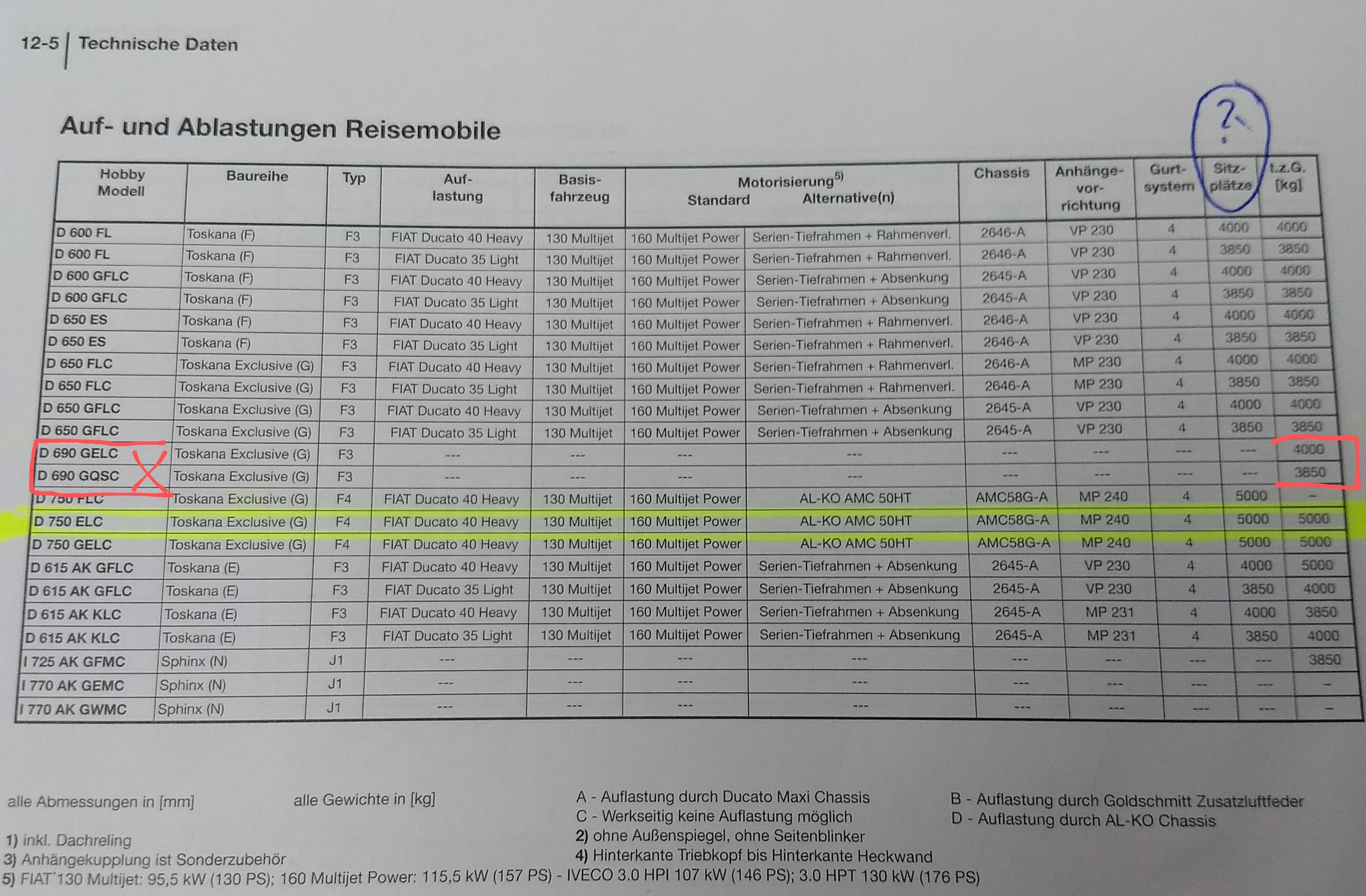

  • Hallo Olaf
    habe im Hobby Bedienungshandbuch Toskana unter 12-5 / Technische Daten / Auf- und Ablastungen, eine Tabelle dazu gefunden.
    Dort sind beim D 690er keine Daten einthalten. Sieht aus, als ist für den 690er keine möglche Auflastung vorgesehen.
    Oder sehe ich das falsch?
    Gruß Conny
