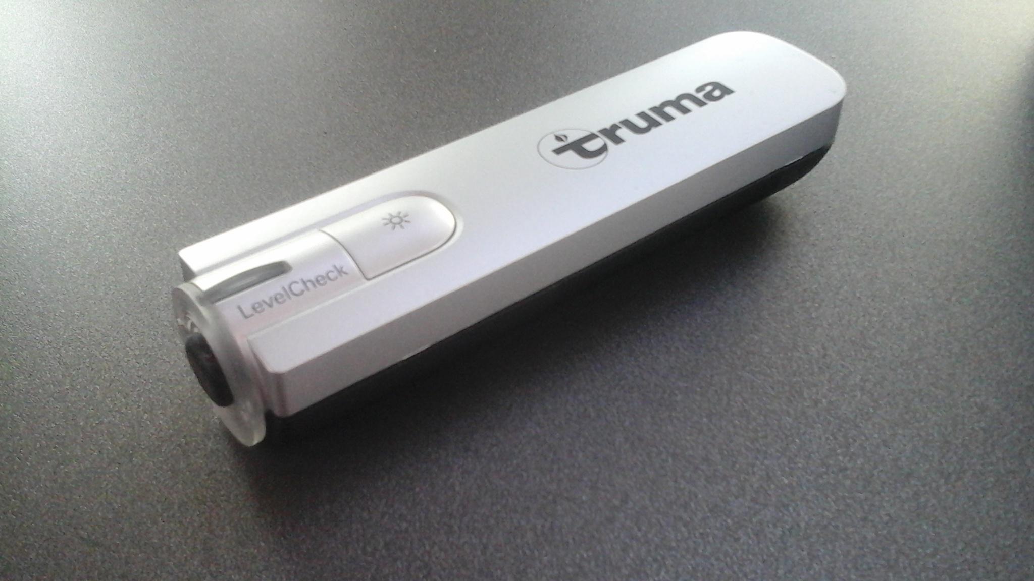

    Um den Füllstand der Gasflaschen zu prüfen, habe ich mir den Truma Level Check gekauft. Funktioniert sehr genau. Am Anfang habe ich recht oft damit gemessen, aber jetzt wo ich ein Gefühl für die Verbräuche habe, nur noch selten. Wenn alles so,lange halten würde, wie das Gas, wäre das Campingleben sehr entspannt - also ich meine noch entspannter als es ohnehin schon ist

  • Es gibt noch komfortablere Lösungen, wo man zum prüfen nicht an den Gaskasten muss. Aber aus meiner Sicht reicht so ein Handgerät völlig aus, da man ohnehin sehr schnell ein Gefühl dafür bekommt, wie lange so eine Flasche reicht und dann nur noch selten nachmisst.

    Ich hatte Deinen Beitrag nicht genau genug gelesen. Ich habe die "komfortable Lösung". Kein Besuch am Gaskasten erforderlich. Sensor am Boden der Gasflasche festgeklemmt, Übertragung per Bluetooth auf die Handy-app. Ablesbarkeit in 100- Gramm-Schritten, Anzeige auch in Prozent-Schritten. Funktioniert tippi-top.😁

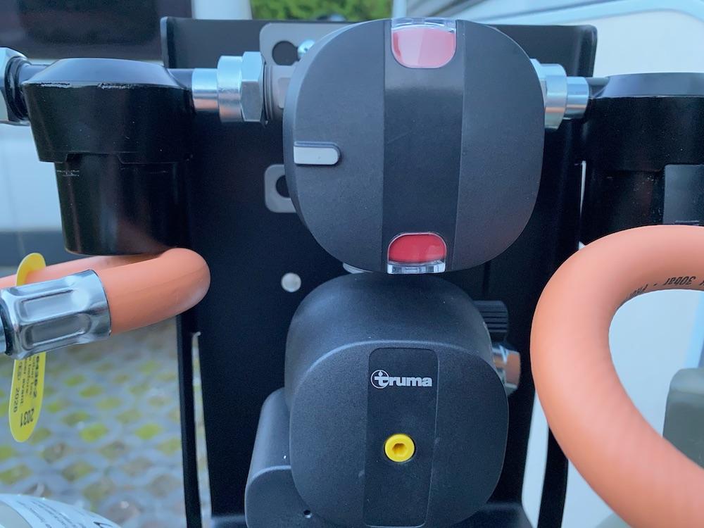

    Und sorry, aber das mit dem Strich habe ich noch nicht verstanden; wenn beide Flächen rot sind, ist trotzdem nur eine Flasche (vielleicht, vielleicht auch nicht ) leer? Dann brauche ich ja wirklich ein Meßgerät um zu wissen, was Sache ist... Bei mir sieht es aktuell so aus (s.Bild), was sagt das jetzt aus?
    Und Frage, würdet Ihr eher den Truma Level Check oder Level Control empfehlen? Letzteres geht ja wohl auch über Bluetooth direkt aufs iPhone, oder?

    auf deinem Bild zeigt der Strich auf der 9Uhr Position nach links und und der Drehregler des automatischen Umschalters zeigt rot.
    Das bedeutet, die linke Flasche ist Leeeeeeer!
    Wenn Du nun den Zeiger (Strich) auf die 3Uhr Position drehst, sollten beide Anzeigen auf grün wechseln.
    Dafür, dass Du nachts nicht raus musst um die Flaschen manuell umzuschalten, verfügt dein Womo über diese Automatik

  • Oha, vielen lieben Dank für die Aufklärung, werde ich gleich morgen früh mal ausprobieren; es sieht ja immer mehr danach aus, dass die andere Flasche voll ist und aus irgendeinem Grund die beiden Flaschen nicht zugedreht waren...
