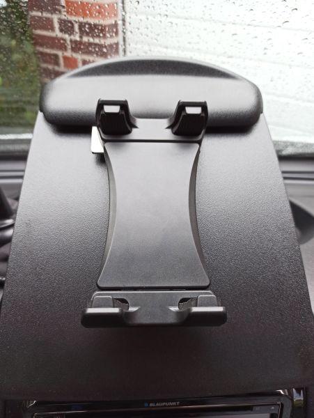

    4- Der auch hier im Forum besprochene Tablethalter war mit mit ca. 138 Euro zu teuer. Ich habe einen Stativ-Tablethalter mit einem Winkel verwendet, tuts auch. Kosten 9 Euro

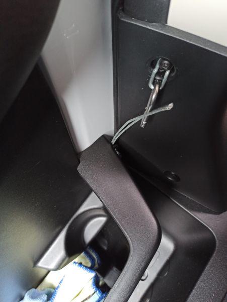

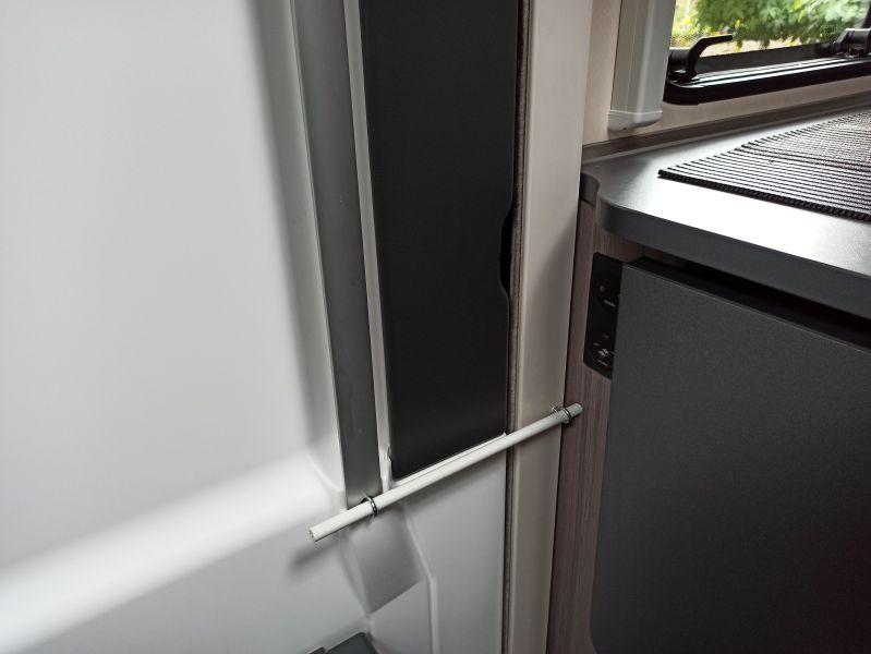

    6- Da mir auch die Sicherheitsschlösser von den Profi-Herstellern für unseren Zweck zu teuer / aufwändig waren habe ich einfache Lösungen eingebaut: Stahldraht mit Karabiner vorne, Verriegelungsstange an der Eingangstür. Soll bei uns nur nächtliche Besucher fernhalten.

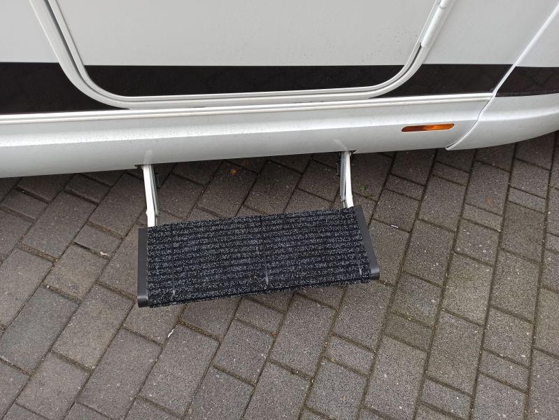

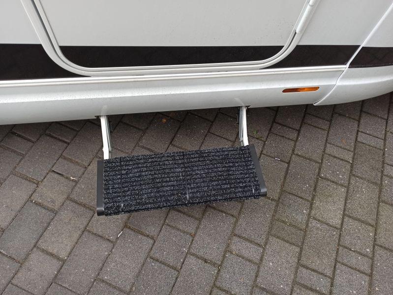

    11- Unser Hund mochte die Serienmäßige Alu-Trittstufe nicht, war ihm zu rutschig. Ich habe eine Außenfußmatte für 5 Euro geholt und mit 3 Kabelbindern befestigt. Jetzt rutscht nix und er geht ohne Probleme in den Wagen.
