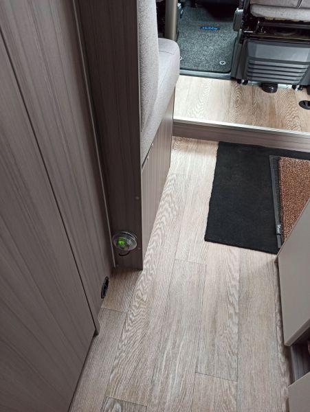

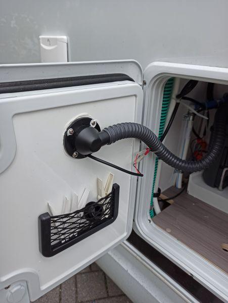

    5- Da in unserem alten Wohnmobil die Toilette immer sehr stark nach Aqua-Blu stank, habe ich direkt ein SOG-System installiert (Camping-Kaufhaus 133 Euro). Die Installation war super beschrieben und hat ca. 1 h gedauert.

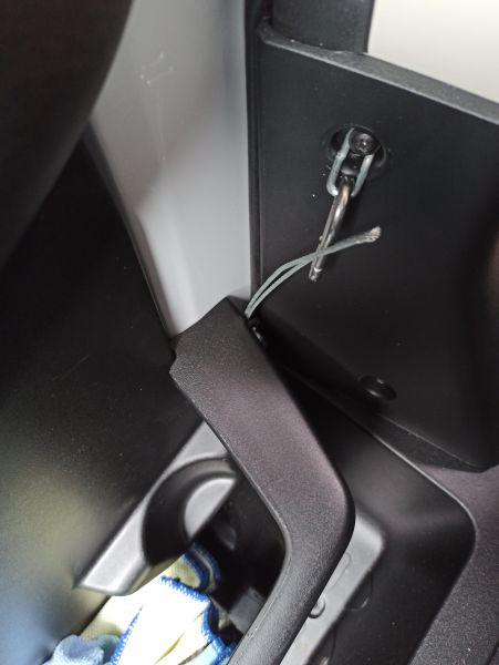

    6- Da mir auch die Sicherheitsschlösser von den Profi-Herstellern für unseren Zweck zu teuer / aufwändig waren habe ich einfache Lösungen eingebaut: Stahldraht mit Karabiner vorne, Verriegelungsstange an der Eingangstür. Soll bei uns nur nächtliche Besucher fernhalten.
    7- Auch gegen nächtliche Unannehmlichkeiten habe ich noch einen Trigas-Alarm installiert. Den Strom hierfür habe ich aus der Öffnung für die Toilettenbox geholt, dort wo auch das SOG angeschlossen wird.

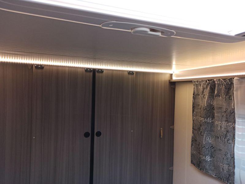

    8- Die Beleuchtung im Schlafbereich mit dem Queensbett ist m. E. eine Fehlkonstruktion:( . Wenn man das Queenbett nach hinten schiebt, kommt man nicht mehr an den Schalter für die Leseleuchten. Zudem ist dieser auch nur durch Klettern erreichbar. Ich hatte im Keller noch eine Kombi von Leuchtschlauch und Fernbedienung, diese hatte ich mal bei amazon oder ebay gekauft. Den Strom habe ich aus der Garage von der Lampe dort geholt und nach oben in den Kleiderschrank durchgebohrt.
