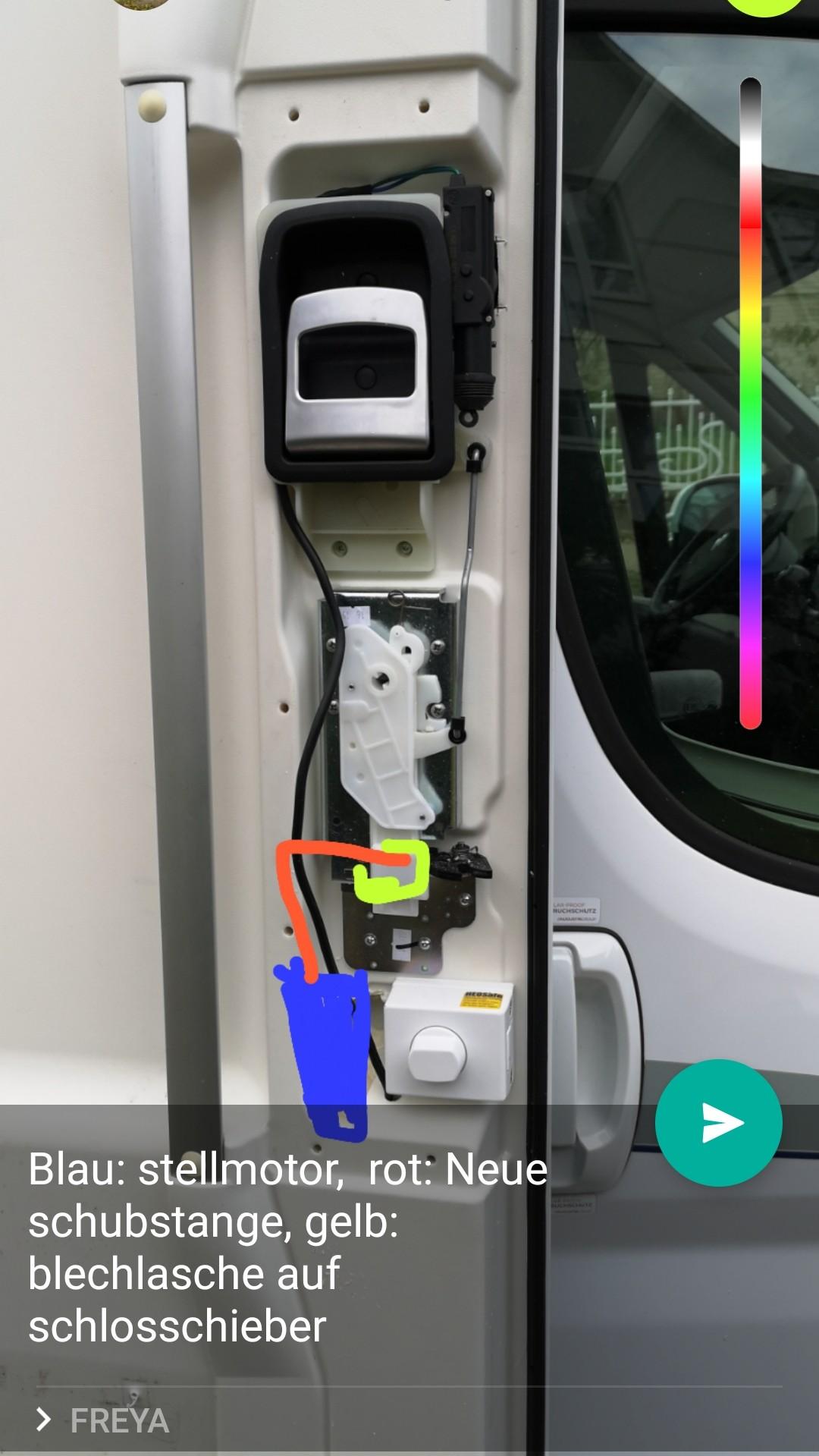

    Dirk (ja, der von Digga) und ich haben uns heute sowohl am Einbau der Zentralverriegelung Aufbautür sowie Einbau HeoLock Zsatzschloss versucht.
    Zuerst das Fazit: Jeweils eines von beidem lässt sich mit überschauberem Aufwand einbauen, für Beides haben wir noch keine richtig schicke Lösung gefunden.
    Aber nun der Reihe nach.
    Es handelt sich bei meinem Womo um die Version mit 1 Verriegelung und ohne Fenster
    Zuerst die graue Kunststoffverkleidung vorsichtig ausclipsen, ist alles sehr filigran
    Dann 2 Schrauben lösen um die Schloss-Innenseite abzunehmen.
    Da der Stellmotor nur 2 cm Hub hat geht es nicht, die mitgelieferte Schubstange an der vorhandenen zu befestigen weil diese einen Hub von ca. 6cm hat.
    Man muss daher den Stellmotor unter die ganze Schlossmechanik einbauen. Am flachen, breiten Schlossschieber unten ist ein Zapfen, der mehr oder weniger schlecht ins Auge vom Stellmotor passt. Mit 5mm aufbohren und es klappt.
    Bei der 1-Schloss-Tür ist im Freiraum unter dem Schloss zu wenig Platz für den Stellmotor, es muss also was aus der Türverkleidung ausgefräst werden.
    VERSION OHNE HEOLOCK:
    Stellmotor auf den Zapfen vom Schlossschieber stecken. Darauf achten, dass nicht Schieber oben und Stellmotor eingefahren ist.....
    Türverkleidung senkrecht unter dem Schlossschieber so ausfräsen, dass der Stellmotor der Länge nach reinpasst.
    (im Bild ist schon ein HeoLock drin, bei dieser Variante hier muss die ausfräsung weiter rechts genau unter den schlossschieber)
    Dann markieren, wo der "Bauch" des Stellmotors gegen den Schaum der Tür drückt, ich habe mit einem 40mm Lochbohrer vorsichtig alles ausgeräumt.
    Probieren, ob alles zusammenpasst.
    Lustig ist der Part Stromversorgung:
    Ich habe den Mülleimer demontiert und hinter dem Eimer mit dem Lochbohrer ein 60mm Loch gebohrt, den Schaum dahinter ausgeräumt.
    Dann mit einem 60cm Mauerdurchbruchbohrer unter dem Stellmotor bis zum Mülleimerloch gebohrt.
    von dort, wo das Kabel später rauskommen soll zwecks Durchführung hinter der Fliegengittertür aus hoch zum Mülleimerloch gebohrt.
    Das Kabel habe ich vorher entsprechend verlängert.
    Dann das Kabel vom Schloss aus durchgesteckt, im Müll-Loch weiterdirigiert bis es dort rauskam wo ich es haben wollte.
    Mehr Kabelverlegung habe ich noch nicht gemacht, die folgt in separatem Post.
    VERSION MIT HEOLOCK
    Hier brauche ich mal den Rat der geballten Community.
    Bei mir sitzt das HeoLock genau dort, wo eigentlich der Stellmotor hinsollte damit er Gradeaus arbeiten kann. Wenn er Im Winkel zum Schlossschieber eingebaut wird, übt er seitliche Schub- und Zugkräfte auf den Schließmechanismus aus.
    Wir haben uns folgende Alternativen überlegt:
    1.) Variante: Verstärkungslasche aus Blech herstellen, auf den Schlosschieber kleben (Epoxy oder ähnlichens)
    Stellmotor neben das Heolock einbauen (natürlich Tür ausfräsen)
    eine neue massive Schubstange biegen.
    2) Variante: Oben am Schloss den Kragen auf der rechten Seite abfräsen.
    Vertiefung für "Bauch" vom Stellmotor aus Tür ausfräsen.
    So liebe Loide, was meint ihr? Oder waren wir völlig auf dem Holzweg und es geht viel einfacher???

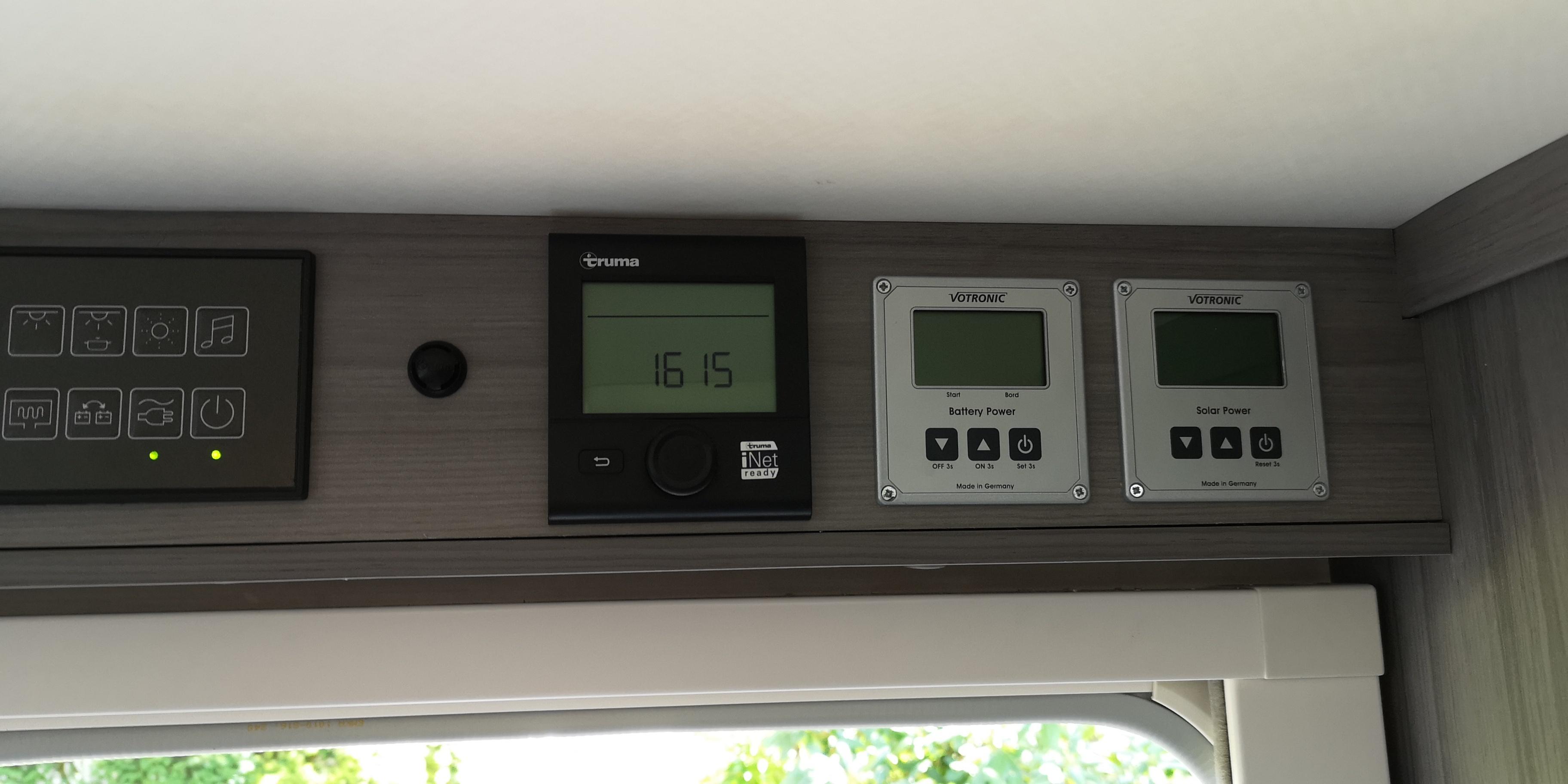

    Ne, das Brett über der Tür, wo auch das hobby-Display ist, hab ich drin gelassen. Eingebaut hab ich dort solaranzeige + batt. Computer, den temp-sensor von der Heizung dafür versetzt.
    Geholfen hat dabei meine Fein Multimaster.
    Das Display vom Booster ist an der Abdeckung neben dem Fahrer, das hab ich dazu rausgeschraubt:

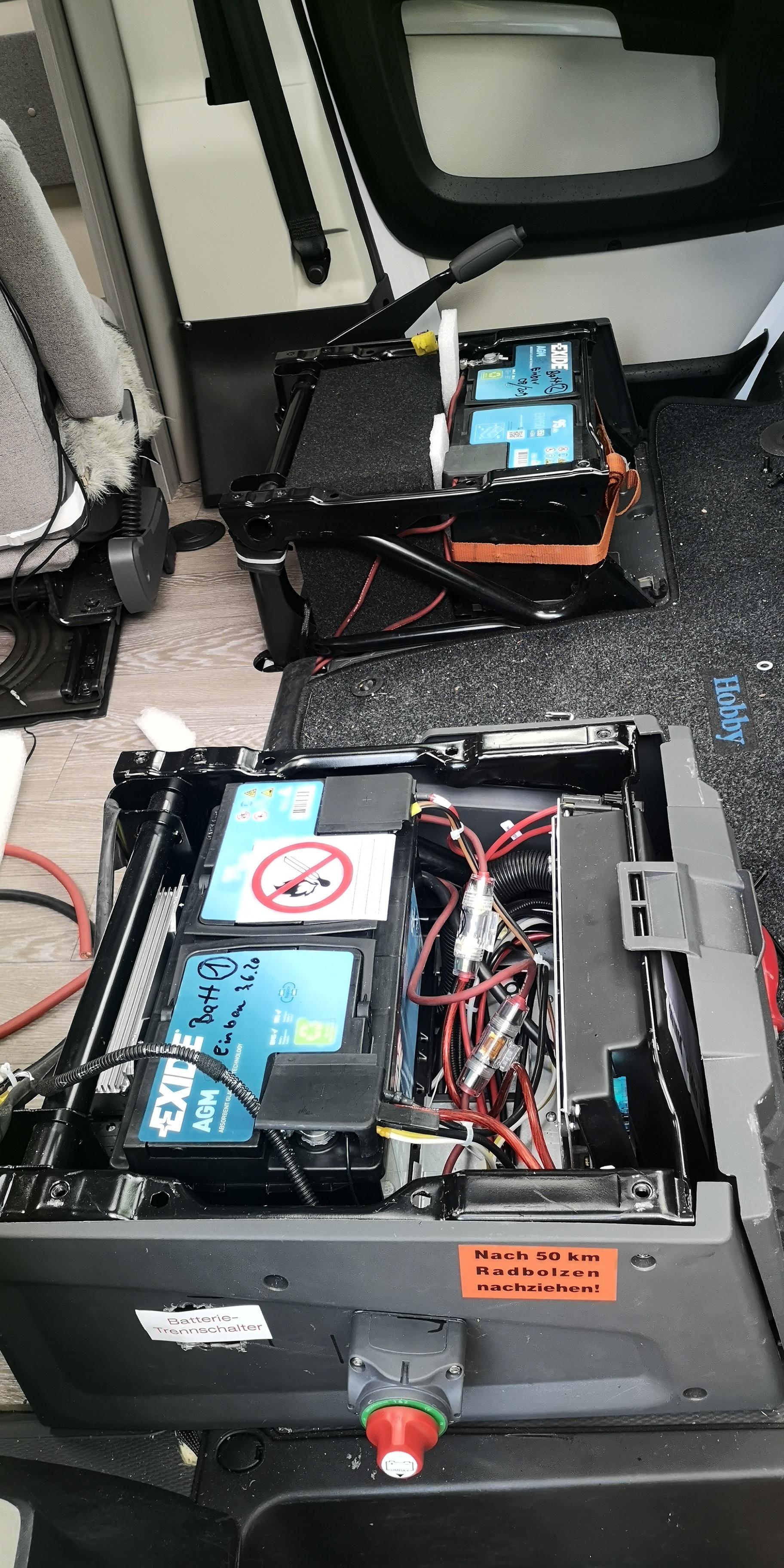

    Moin, ich finde 2 Akkus unterm Fahrersitz die bessere Variante, insbesondere wenn der wechselrichter auch in der Nähe des Fahrersitz es ist. Grund: kurze kabelwege, verblockter Einbau der Batterien. Ich hab vorher alle Varianten durch: erst nur 1 batt unter Beifahrersitz, dann 2.batt Dazu bebaut untern Fahrersitz, dann als der wechselrichter kam beide batt unter den Fahrersitz. Nun wieder alles anders da Sohnemann die 2xAGM bekommen gar und ich 1X150AH Liontron.
    Zusätzlich sind 50ah booster vorm Fahrersitz, Solarregler, sicherungsverteiler und shunt hinterm Fahrersitz verbaut. Bis auf EBL ist jetzt alle elektrik kompakt zusammen.
    Wenn Fragen sind, gern fragen.
    Das der Knubbel über der Tür der Fühler ist, ist ja nun geklärt.
    Ihn zu versetzen (wohin auch immer) ist kein Problem, das hab ich sowieso machen müssen weil dort ein Teil meiner Anzeigen hingewandert ist.
    Das im Kasten oben liegende Kabel des Fühlers ist ewig lang und gut für ne Re-Positionierung.
    Abgesehen davon: da unser temperaturempfinden stark schwankt, stell ich an der truma immer ne wunschtemperatur ein und regele immer manuell nach, so wies grad gewünscht ist.

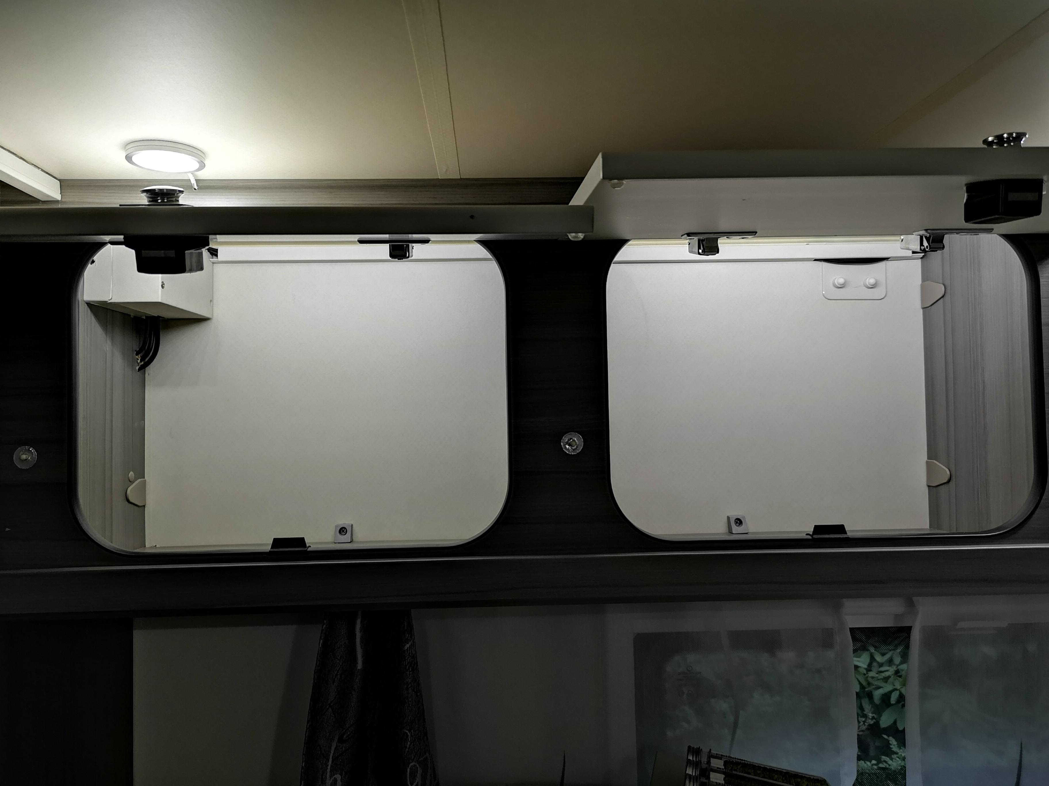

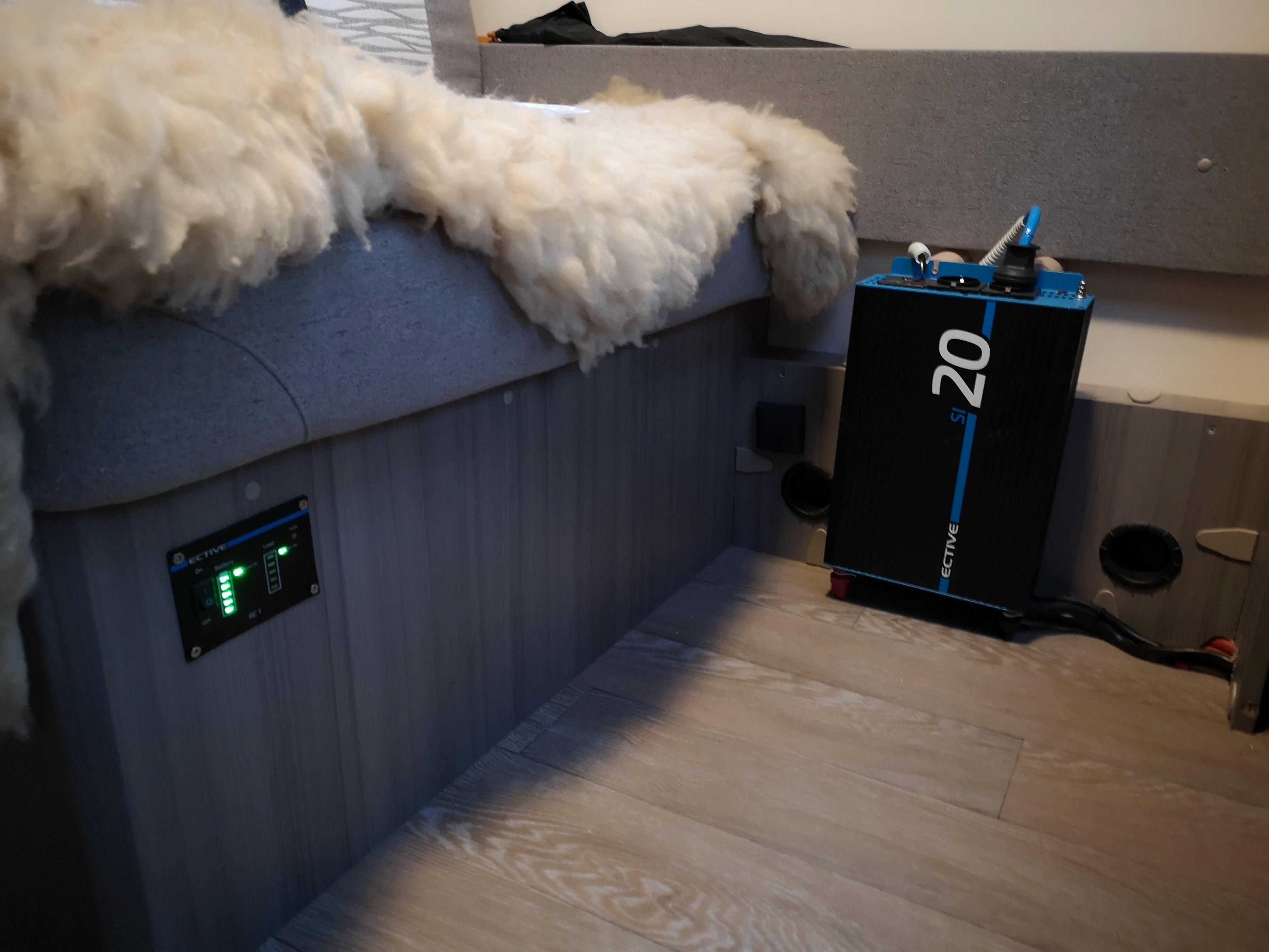

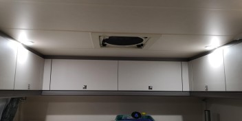

    So, nun will ich nicht nur reden sondern auch ein paar Bilder meiner optimierungen posten
    (bitte nicht übers unaufgeräumte beschweren 😔)

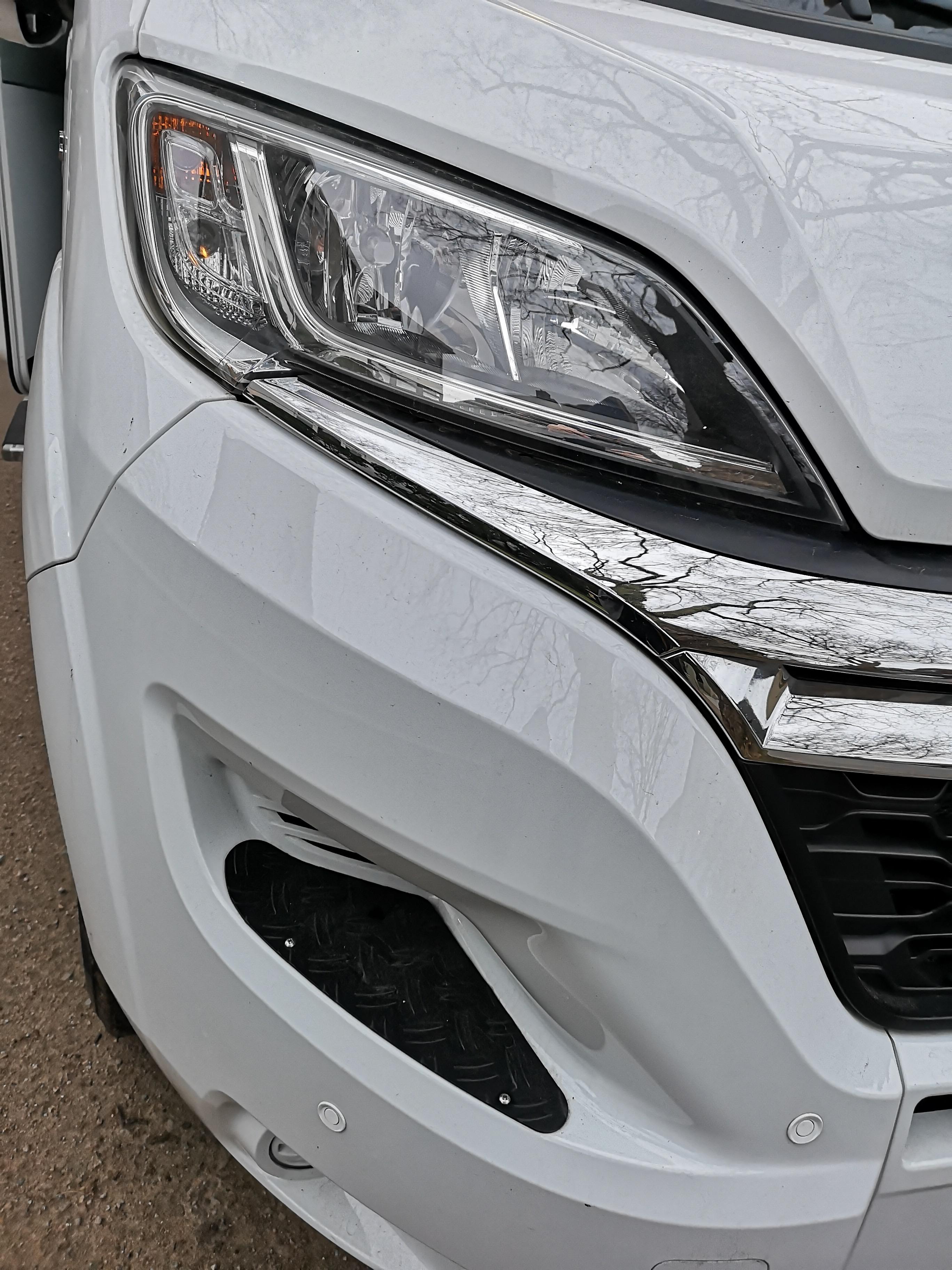

    p.s.: Falls Fragen zum letzten Bild sind: ich habe den kompletten Kühlergrill von der Innenseite mit rally-streckgitter verkleidet. Soll vor Steinschlag in den Kühler schützen und macht das Auto schneller..... War ein Nebenprodukt beim Einbau der parksensoren, dazu musste ich sowie die ganze Front zerlegen. Da war das Auto immerhin schon 10 Tage alt, fand meine Chefin semi-lustig.....
