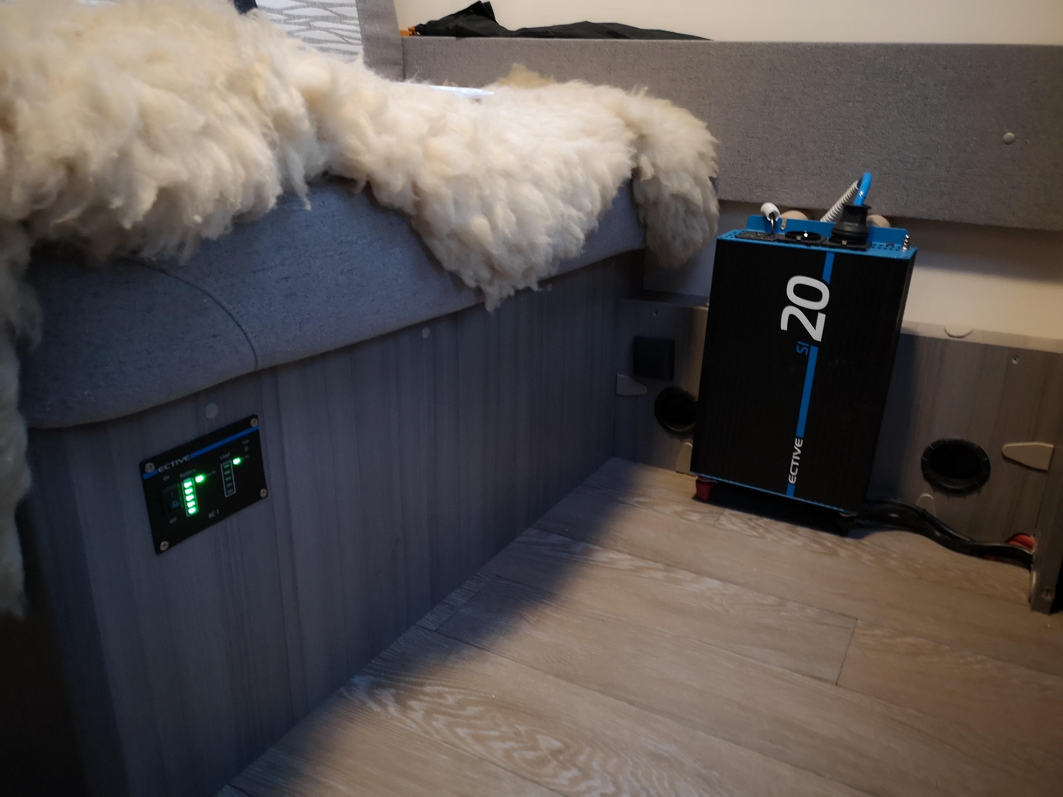

    Ective 2kW Wechselrichter unterm Tisch, mit 4x 50mm2 angeschlossen und 200A abgesichert. Die meiste Action war die (fast) unsichtbare Verlegung der daumendicken 50mm2 Kabel.
    Batteriecomputer mit shunt

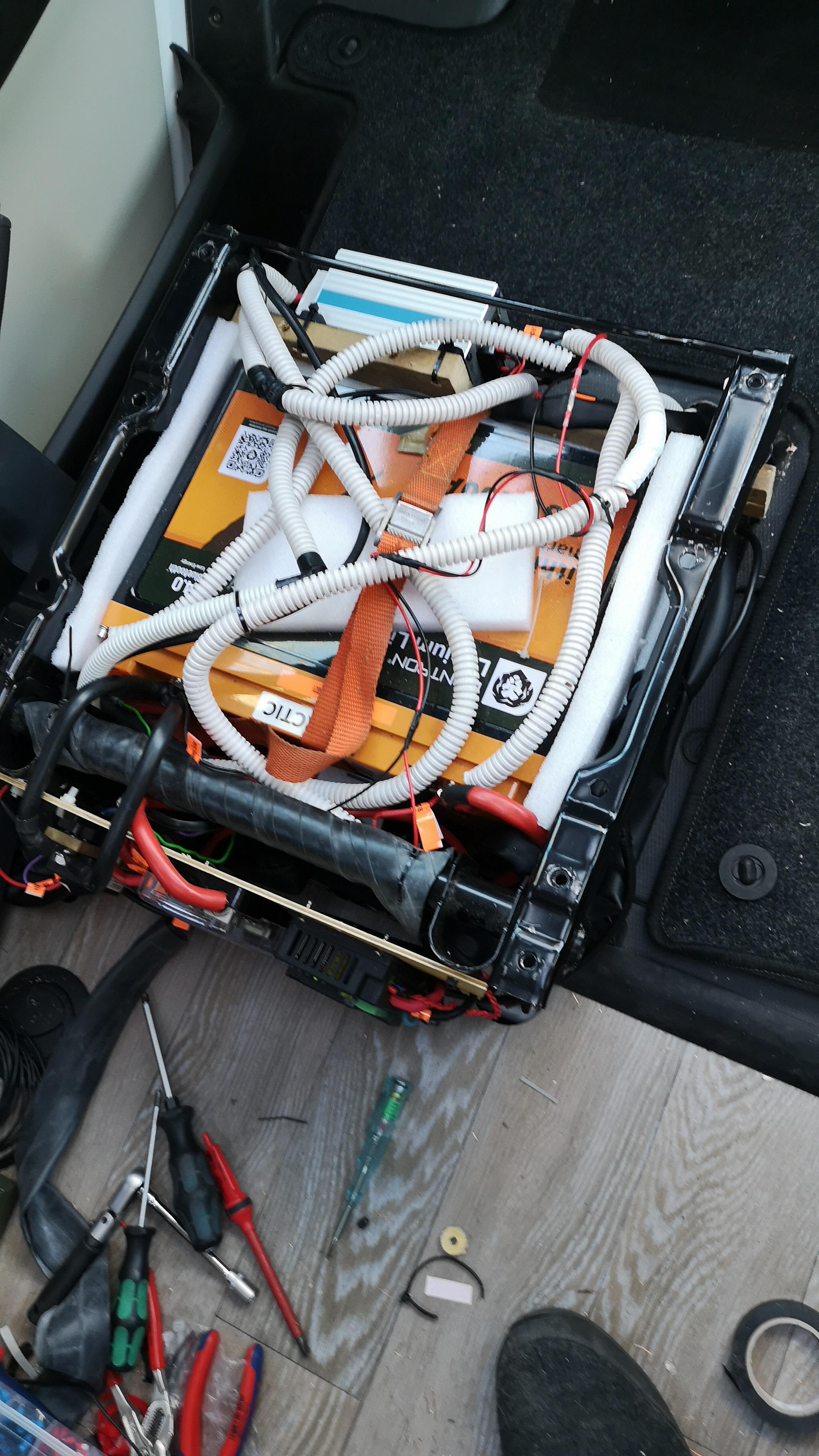

    Meine 150Ah-Liontron ist unterm Fahrersitz eingebaut, shunt, Solarregler, sicherungsverteiler auf einem angepassten montagebrett hinterm Fahrersitz.

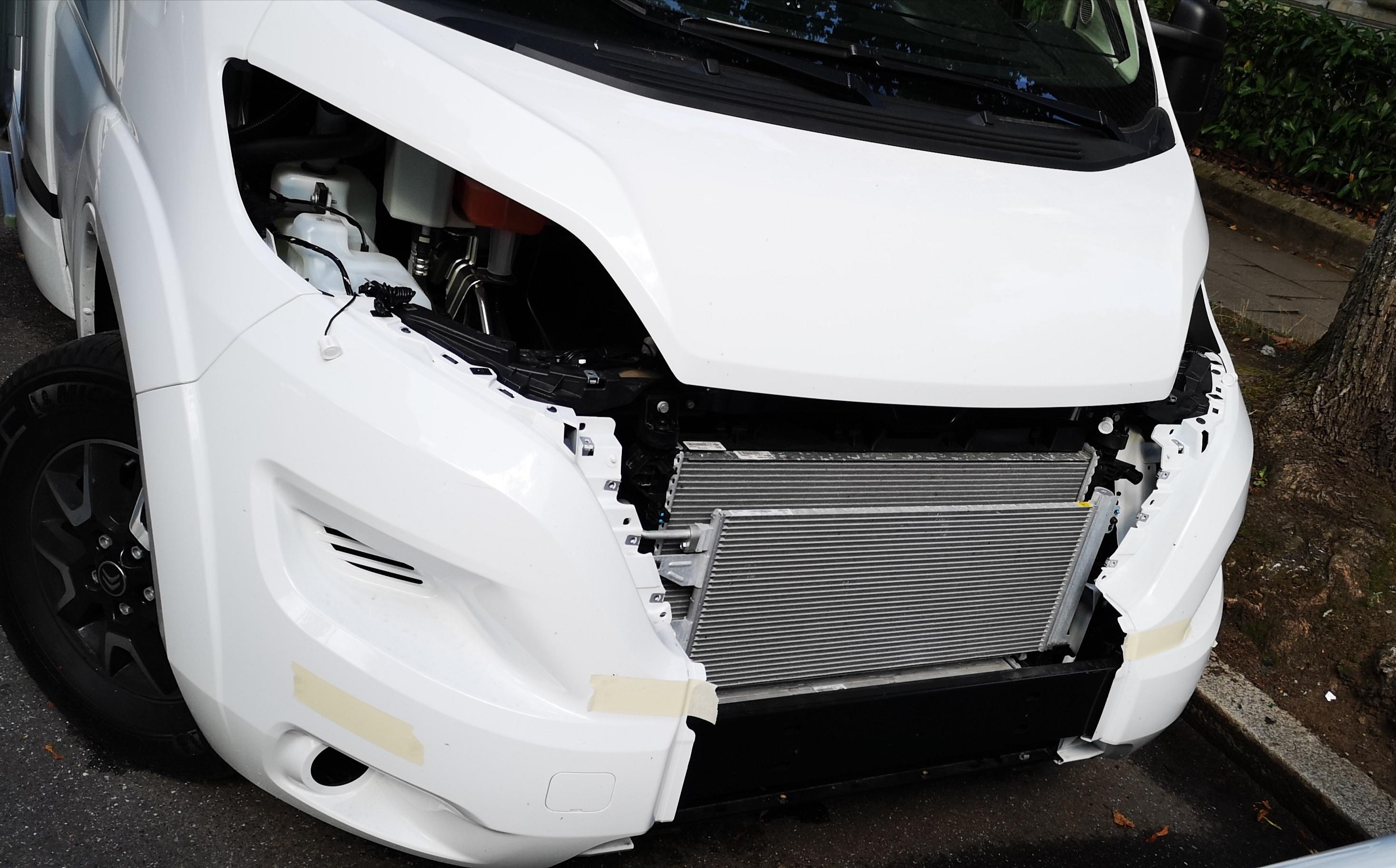

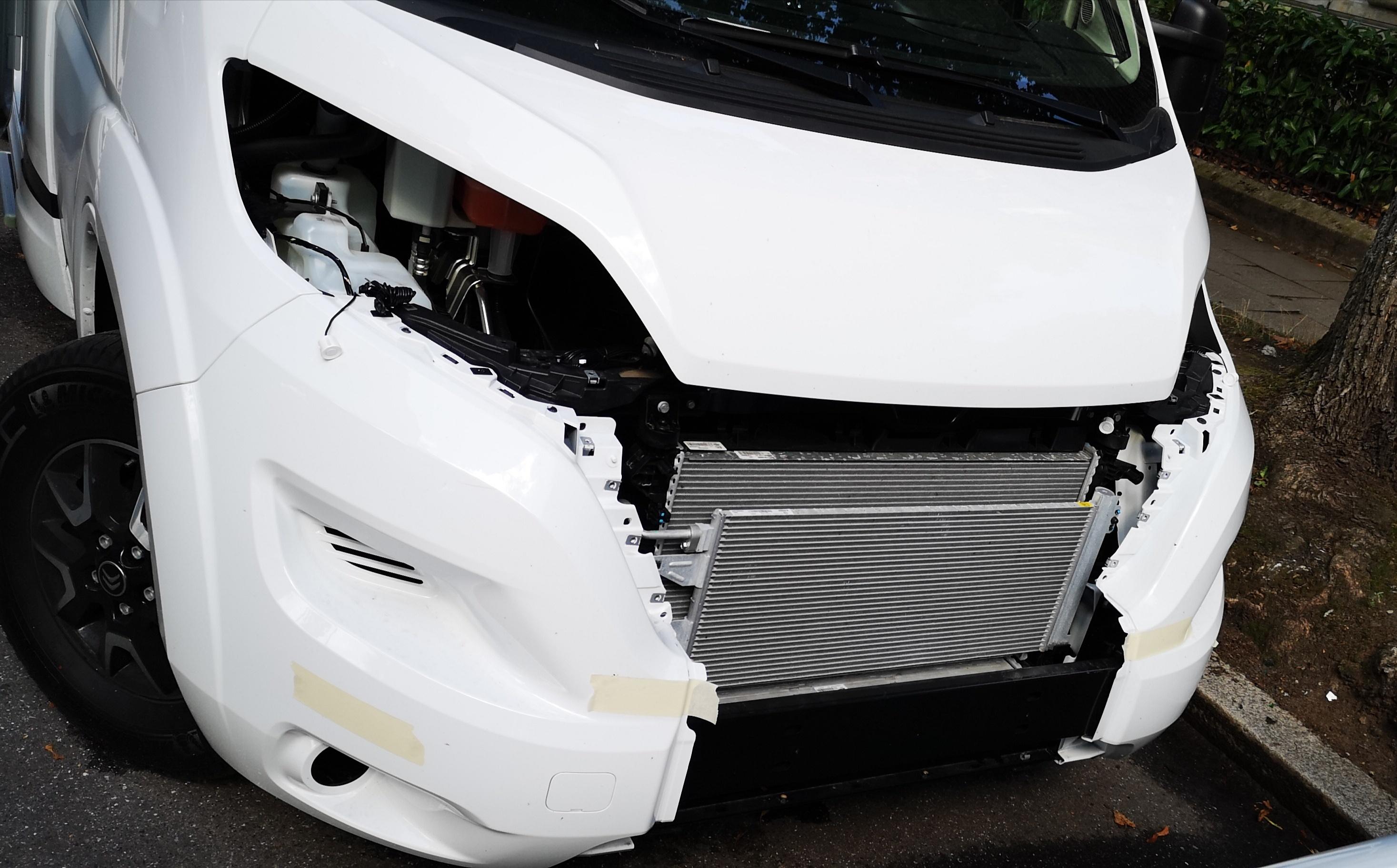

    Nein, nur die komplette Front zerlegt, um parksensoren einzubauen.
    Muss da demnächst wieder ran, front Kamera einbauen. Kann dann ja mal aufs Logo schauen.

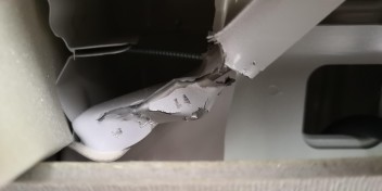

    Schraubt mal interessehalber die holzplatten neben dem fahrer/beifahrerkopf ab, darunter siehts lustig aus:
    Das soll Hobby Standard sein.
