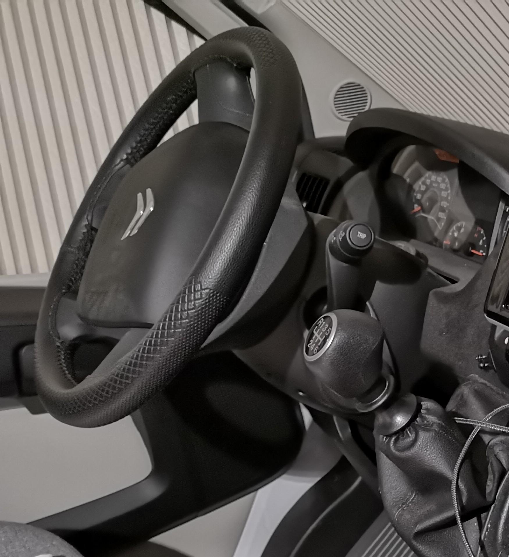

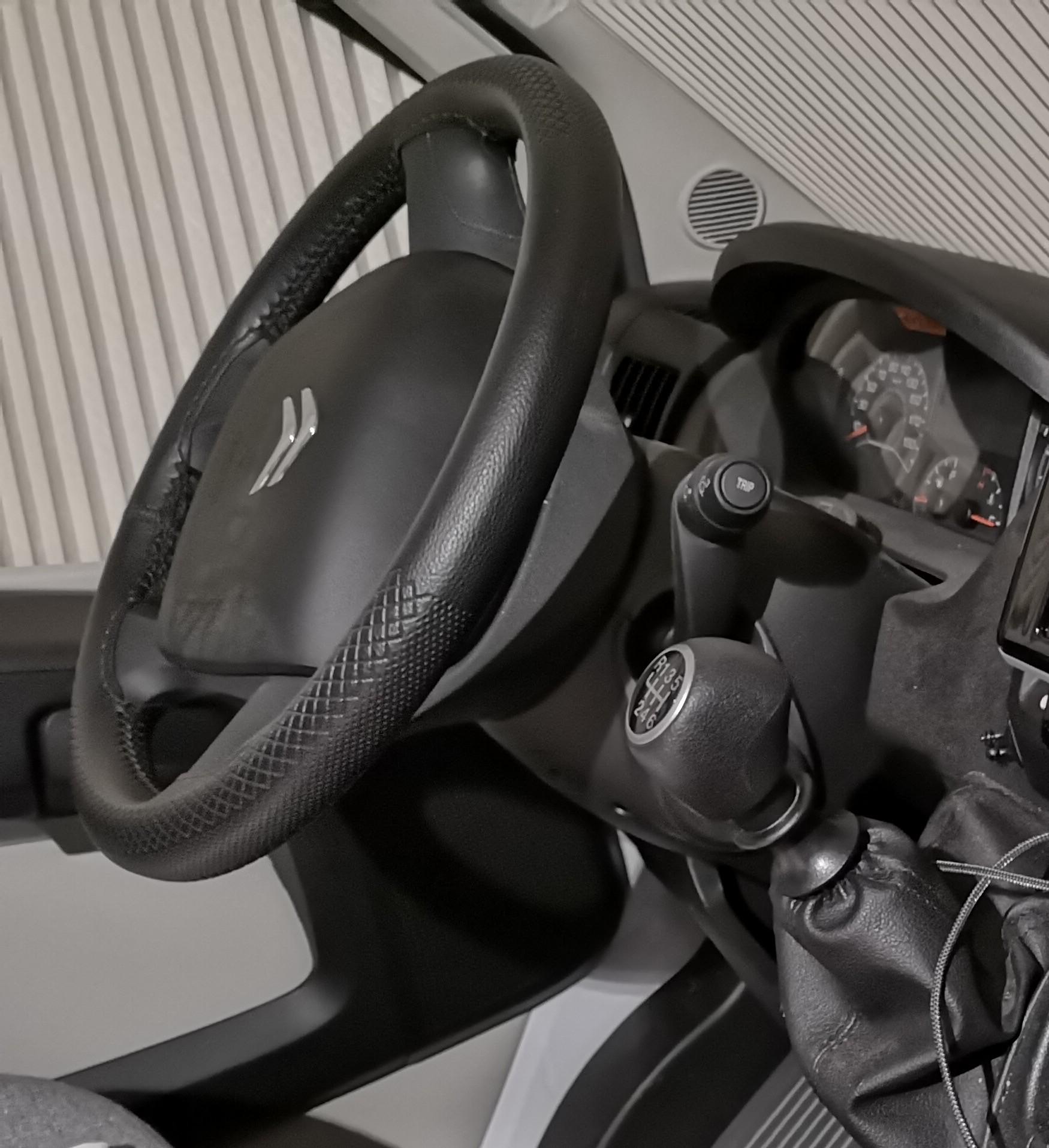

Moin Christian, Di Jungs verkaufen dir ein komplett neues Lenkrad. Geh zum Sattler, lass das vorhandene beledern, kostet ca 150€ (zumindest in HH).
Oder schau mal ebay/ebay kleinanzeigen unter "Lenkrad beziehen Ducato" da gibt's tonnenweise Angebote.
Mich nervte das harte Plastiklenkrad auch sehr, ich hab meins selber umnäht (€20 bei Herrn Bezos) und es ist nicht so toll wie ein echtes, aber Welten besser als ohne.
Jetzt muss ich nur noch den plastik-schaltknauf abbekommen, um meinen Leder Knauf (aliexpress) aufzustecken.
