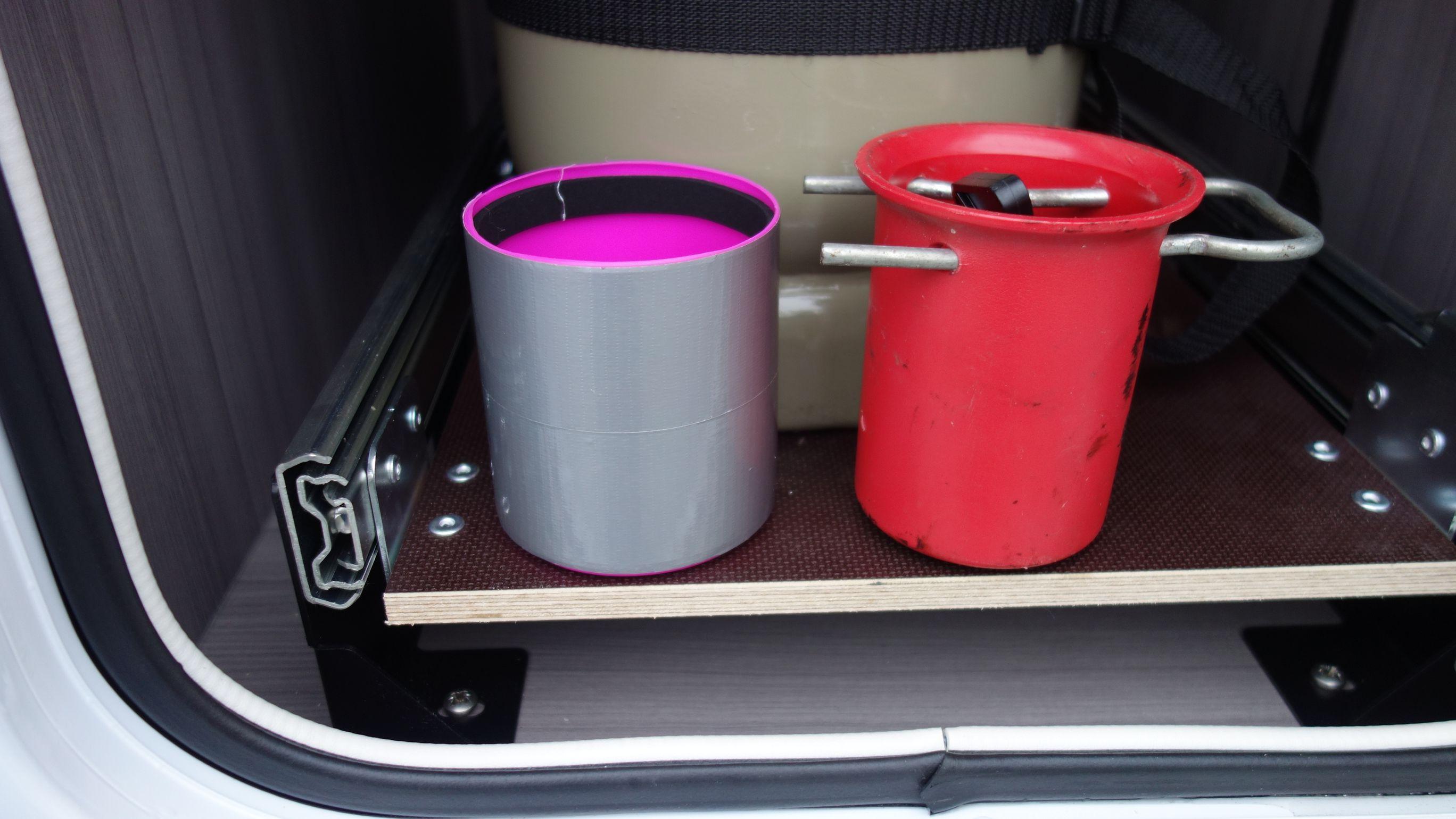

    Gasflaschendeckel is nix anderes wie irgendeine passende Plastikdose und die an der Wand zur Küche befestigen
    (Schrauben, Kleben, evtl mit Lochband ect.) So wie jedem beliebt

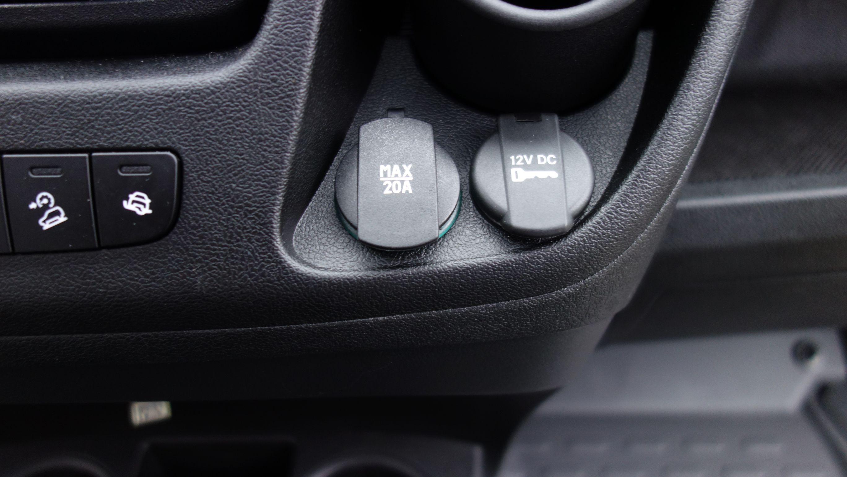

    2. 12V Steckdose in der Dinette auf Dauerplus
    3. 2. Steckdose im Armaturenbrett auf Dauerplus

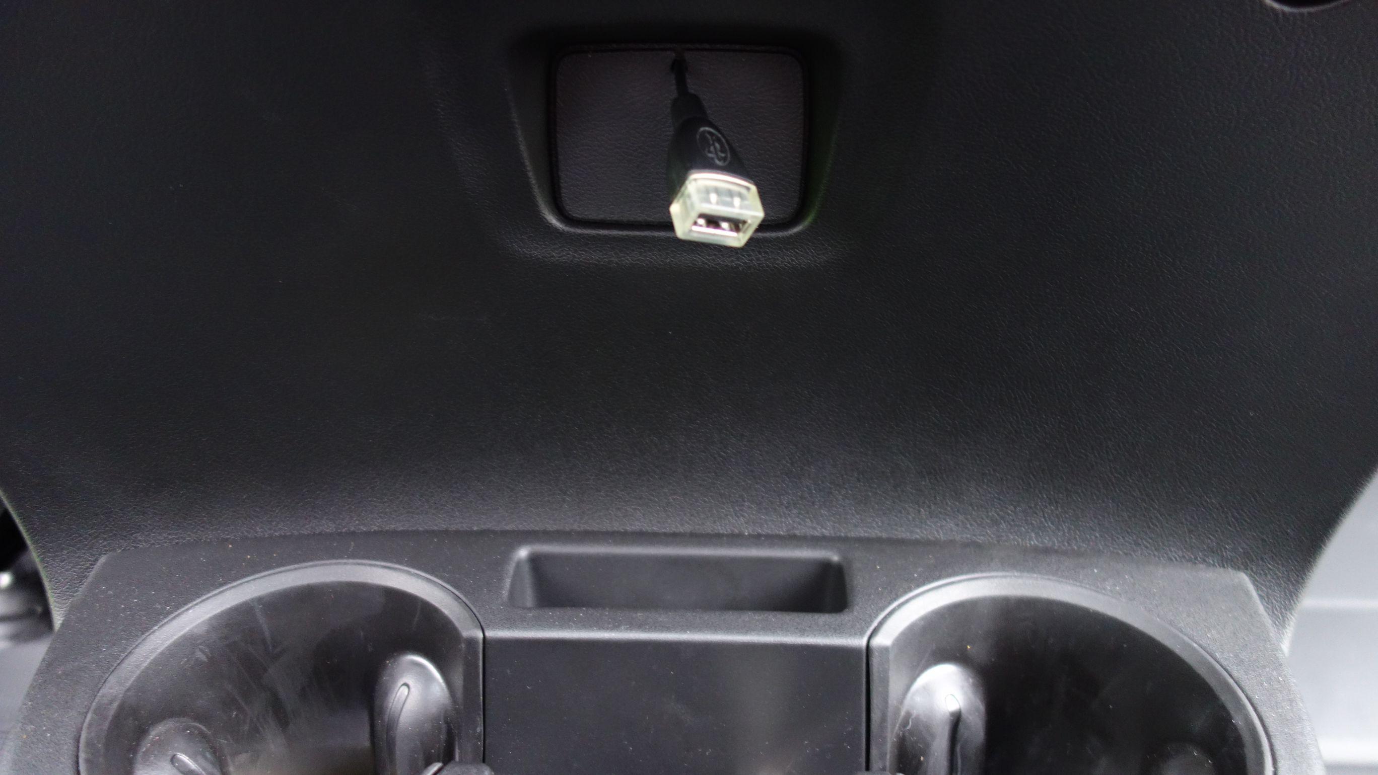

    5. Hinteren USB-Anschluss vom Radio nach vorne verlegt (Einbausteckdose fehlt noch)

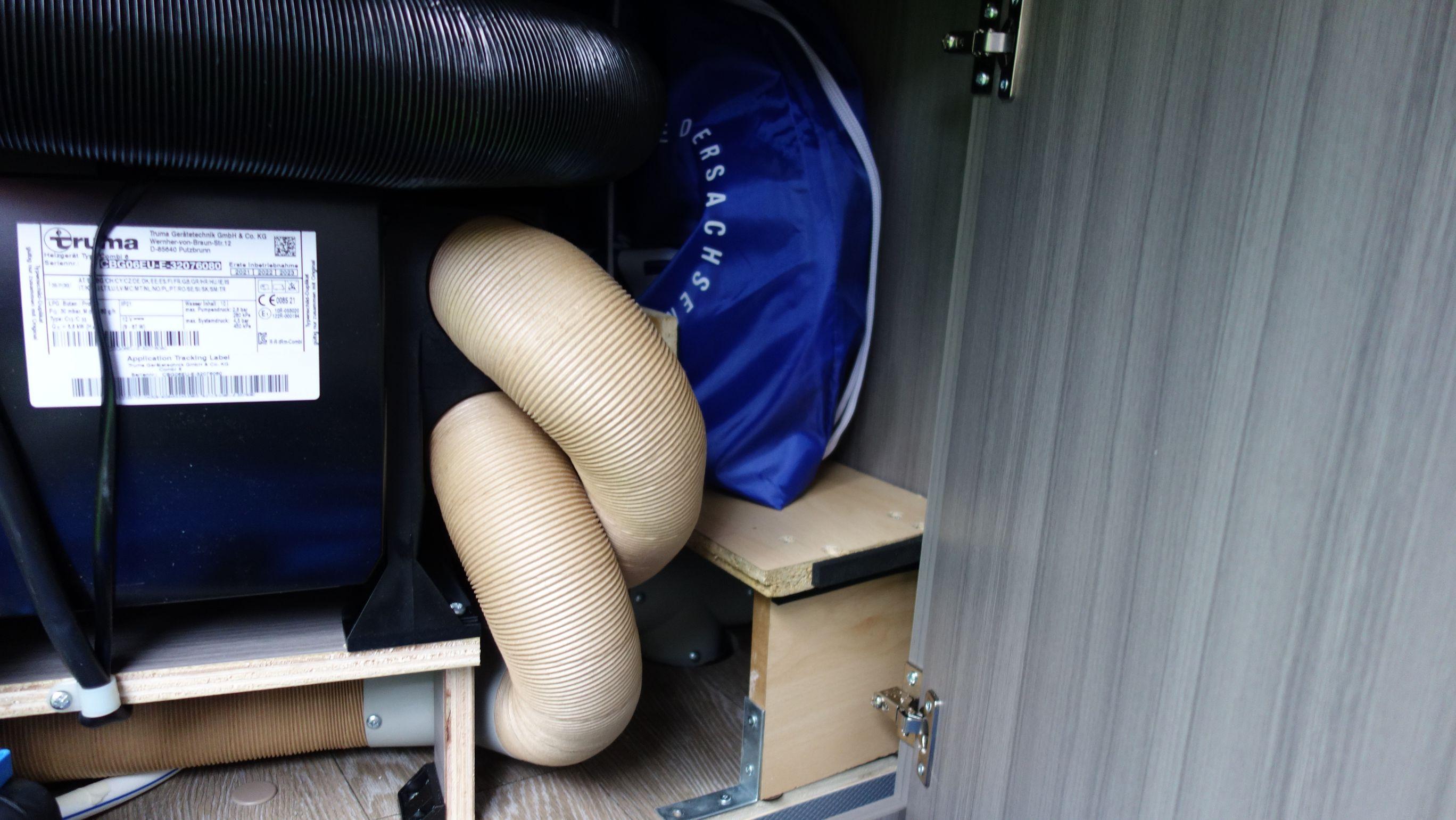

    11. Halter für die Gasflaschendeckel im Gasauszug gebaut. (noch nicht an der Wand verschraubt)
    11. Fach fürs Stromkabel im Heizungsfach eingebaut
