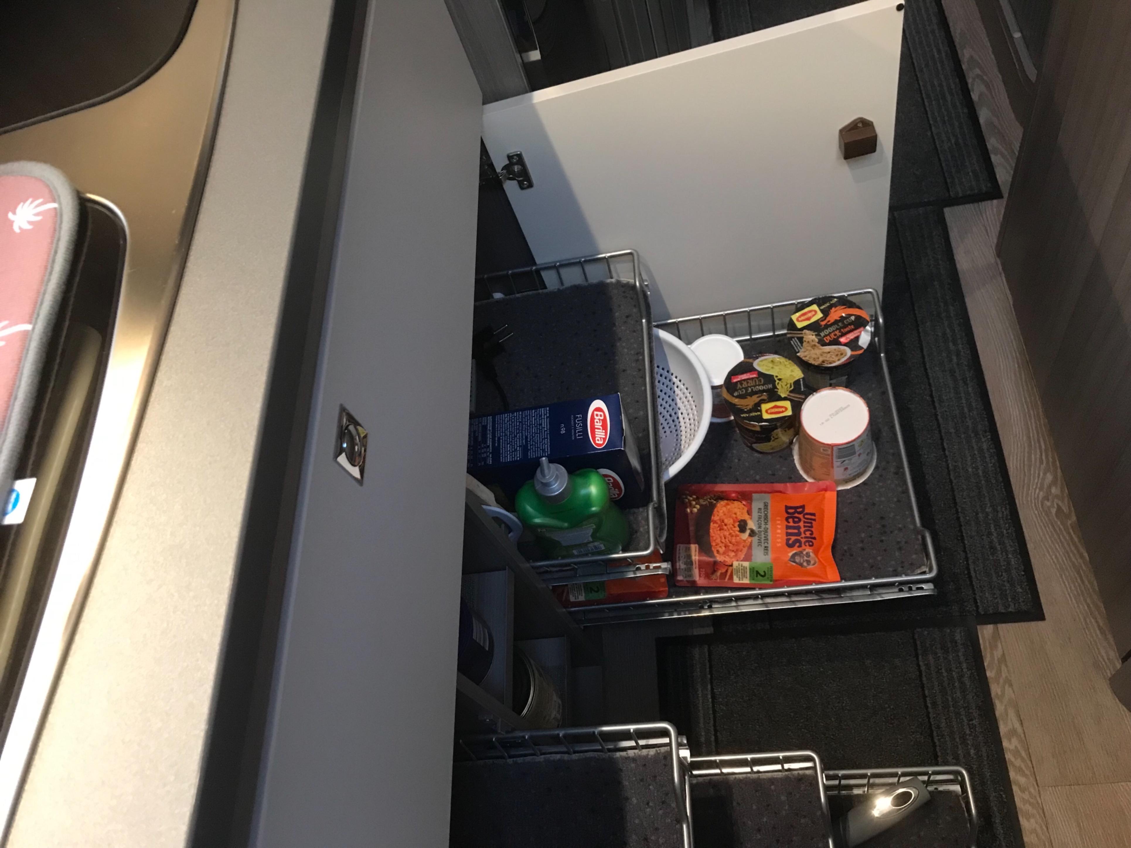

    ich meine auch bei stauraum-Shop.de bestellt. Passen sehr genau und lassen sich in der Breite
    sehr gut verstellen.
    Nennt sich Teilauszug 15 kg. Ich hab die Korbhöhe 8cm, für Schrankbreite 40cm gewählt.
    Breiten-verstellbereich = 335-390 mm. Das alles 5x. Beim Einbau hat mein Sohn mir geholfen,
    Ca. 2,5 Stunden. Wie gesagt, meine Frau ist superhappy.

    Hallo liebe Leut, auch ich musste mir etwas einfallen lassen.Meine Frau hat auch immer rumgemäkelt warum man dort nur Ablagen verbaut hat, da muss man ja immerauf den Knien rumtoben, um etwas aus dem hinteren Bereich etwas zu entnehmen. Ja ich weiß, der Preis.Hab meiner Frau eine Lösung versprochen und auch kurzerhand umgesetzt und zwar Schubladenauszüge mit Drahtkörben (Fertigmodelle). Passt Ganz knapp, aber es passt. Glaubt mir, meine Frau ist super begeistertdavon, ich kann Sie aber auch verstehen.LGDoris
