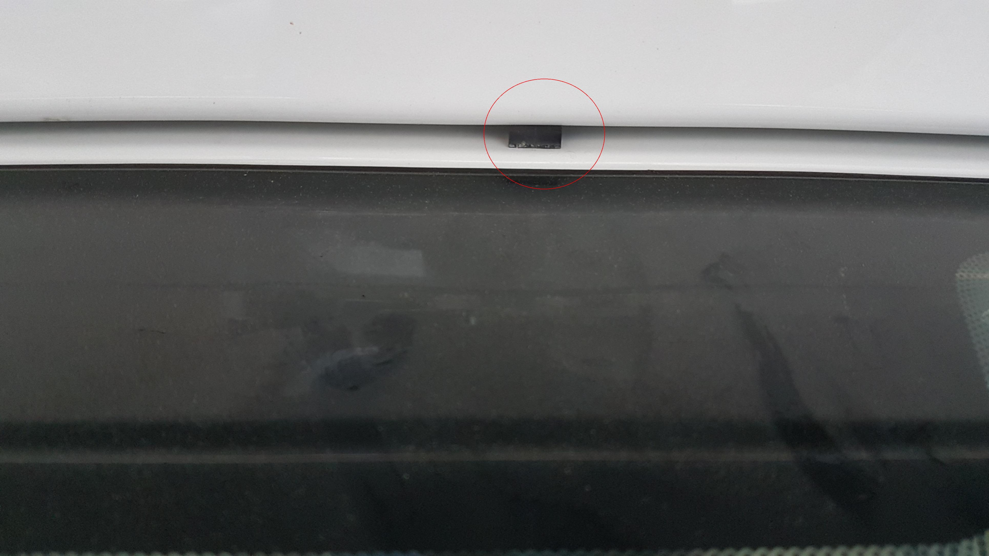

    Hallo Andreas,
    bei mir wurde die Blende, bei ähnlicher Geschwindigkeit, jedoch nicht immer in Schwingung versetzt. Dieses Schwingen konnte ich dann auch beobachten und damit die Ursache ausfindig machen. Derzeit habe ich einen kleinen Kunststoffkeil mittig unterhalb der Blende eingesteckt. Damit konnte ich das Schwingen verhindern, das Geräusch ist weg. Werde den Keil noch mit Sikaflex etwas sichern und kaschieren. Das ist zwar nicht die professionelle Lösung, löst aber das Problem ohne die Blende abzunehmen und dabei ggf. mehr Schaden anzurichten. Ein komplettes Verkleben der Blende würde ich nicht vornehmen, da die Öffnungen unterhalb und oberhalb, die ja vom Werk aus vorhanden sind, verschlossen wären.
    Joachim
