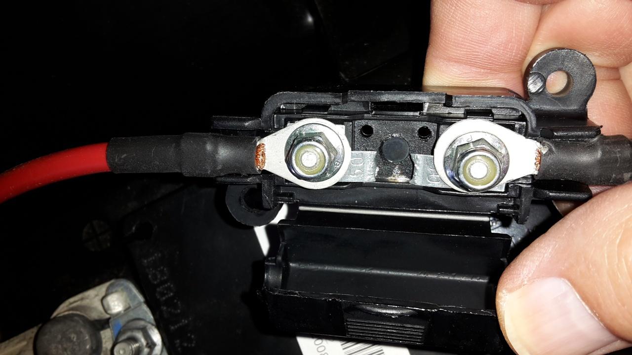

    ich bin mir schon bewusst, dass so eine 50 A Sicherung nicht so einfach durchbrennt. Ich habe mir auch schon Gedanken darüber gemacht was da passiert sein könnte. Wenn die 50 A über einen Relaiskontakt oder über die Platine geflossen sind, dann wäre wahrscheinlich der Kontakt verschmort oder auf der Platine wäre mindestens eine Leiterbahn verdampft.
    Ich denke es kann beim Aus- oder Einbauen der beiden Batterien passiert sein. Der Punkt B1+ ist identisch mit Anschlüssen 86 und 30 des Relais für die Trittstufe. Wenn ich nun mit dem Massekabel der Aufbaubatterie kurz einen der beiden Punkte berührt hätte, wäre das ein direkter Kurzschluss. Da ja jetzt alles wieder funktioniert kann ja bei dem Kurzschluss nichts kaputt gegangen sein.
    Da es aber nicht sicher ist, dass es so war, werde ich noch nach weiteren Möglichkeiten fahnden.

    dank Deiner Hilfe habe ich den Fehler gefunden. :)
    Jetzt kann man natürlich sagen es war doch ganz leicht. Denn am Punkt B1+ lagen keine 12V an. Da sucht man ewig das D+ Signal, aber die Schaltungen funktionieren nicht weil die +12 V von der Starterbatterie fehlen. Die Ursache war die durchgebrannte 50-A-Sicherung an der Starterbatterie. Jetzt fährt die Treppe und die Antenne wieder ein wenn der Motor gestartet wird.
