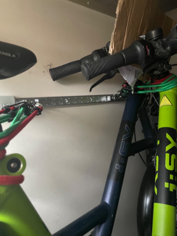

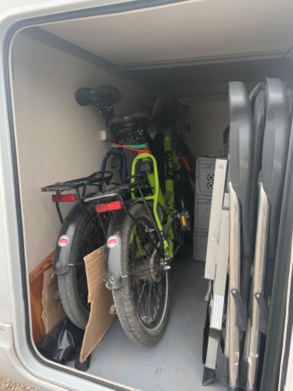

    wir besitzen das gleiche Modell und haben vor drei Jahren zwei kleine Nicht-Klapp-eBikes (I:sy) gekauft. Sie passen hervorragend in die Garage, Lenker quergestellt.
    Achtung: An den Verschraubungen des Fahrradträgers habe ich eine Airlineschiene angeschraubt. Dort sind an zwei Punkten mit Expandern die Räder befestigt. Mehr muss nicht sein. Das hält seit Jahren.
    Der Fahrradträger wird nicht mehr benötigt.
