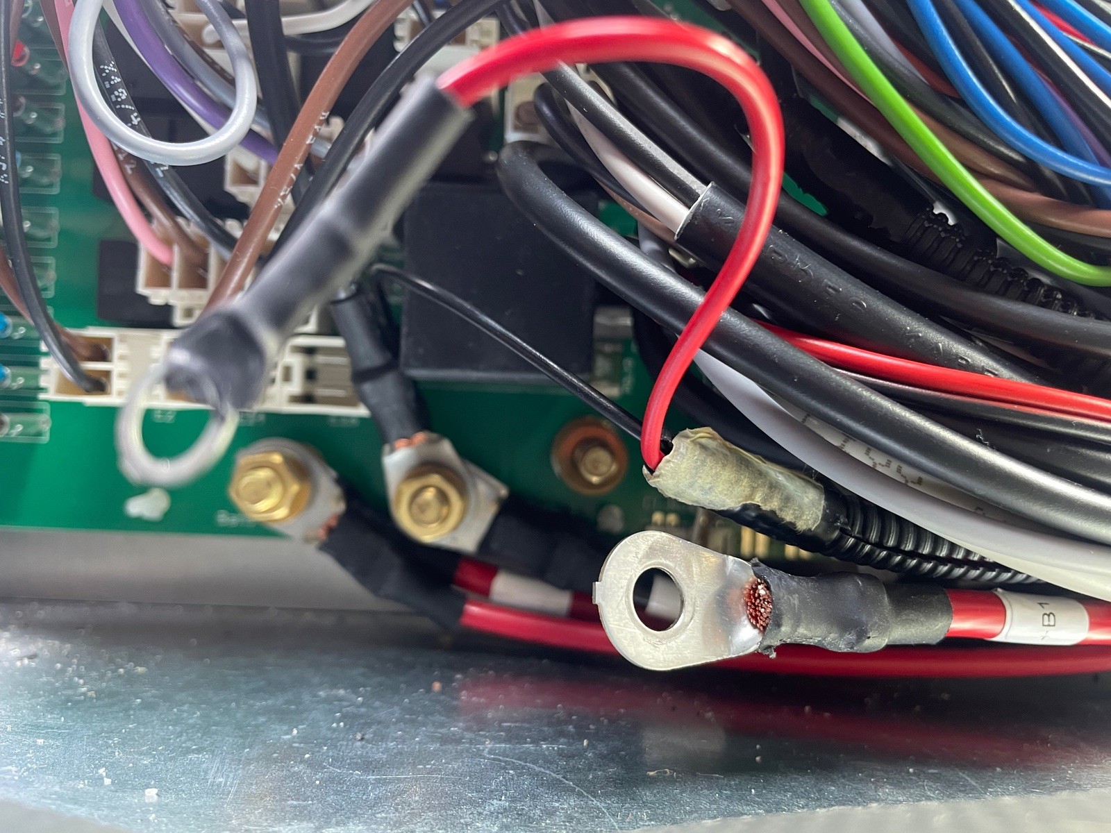

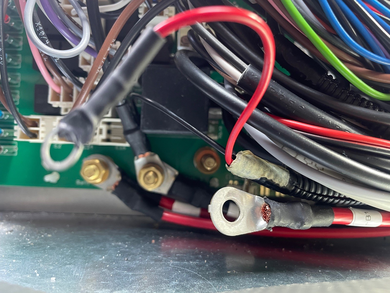

  • Moin Chris,
    MJ20 - mit Chance haben wir den gleichen EBL und die "Probleme" sind ähnlich gelagert.
    Anbei einmal ein Foto der beiden Leitungen, die ich an Bat1 des EBL abgenommen habe.
    Die 10mm2 Leitung geht zur Starterbatterie.
    Ungeklärt ist die Frage, welche Aufgabe die dünne Leitung hat. Ihr schwarzes Gegenstück scheint links vom Trennrelais (schwarzes Relais knapp oberhalb von Bat1) bei den Dioden verdrahtet zu sein. Habe es nicht genau erkennen können.
    Da meine SuperVolt LiFePO4 seit Tagen im DPD-Zustellstützpunkt eingelagert sind, konnte ich da noch kein Strommessgerät reinhängen, um zu gucken, ob das ggfs. die Leitung zu Rückladung ist.
    Küstengruß
    Heiko

    An Batterie 1 des Toptron hingen 3 rote Kabel. Ich habe alle 3 Kabel vom Anschluss Bat1 heruntergenommen, aber miteinander verbunden gelassen, damit der Booster noch versorgt wird, sowie die Leitung Punkt 2.
    1. Kabel von der Starterbatterie
    2. Die dünne rote Leitung, von der Heiko schreibt, die in einem dicken Kabelbündel ins Nirvana verschwindet
    3. Eine Verlängerung von der Starterbatterie zu meinem Booster (Eingang Starterbatterie). Hatte wohl vor 4 Jahren die Hobby-Werkstatt gelegt.

    Verfolge das Kabel einfach und leg es auf den Toptron E27 Port1. Da liegt D+ an und der Booster lädt dann erst wenn die Lichtmaschine auch liefert.

    Interessant wäre aber noch die unbekannte Leitung. Kannst du die mal nachverfolgen wo die hingeht. Ich hatte auch einen 2020GQ und hatte diese Leitung nicht.
