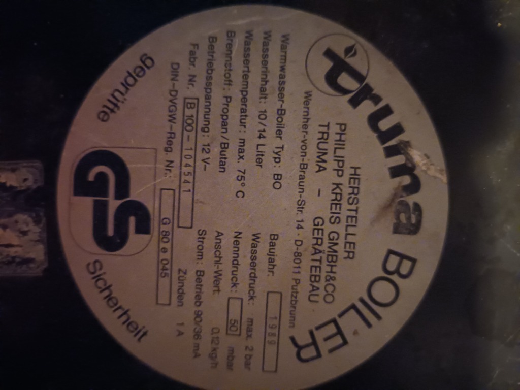

    Mit dem Boiler war es nicht so einfach. Teile wie den Temperaturwächter war selbst über Truma nicht mehr zu erhalten und über Ebay wurde ich auch nur betrogen, da ich hier für 50,00 € auch nur ein def. Teil erhalten habe. Habe es dann entgültig entsorgt. Da ich noch eine Solaranlage verbaut habe war meine Idee, einen Boiler über 12 V zu verbauen. Dieser ist letztlich auch kostengünstiger als ein Gasboiler. Bin mir aber noch immer nicht sicher. (230V war für mich auch keine Option)

    Den Gedanken, einen anderen Temperaturwächter einzubauen hatte ich ja auch, aber welchen. Es fehlen hierzu einfach für mich Angaben.
    Eine Nachfrage bei Truma hat folgendes ergeben:
    1. _Ja, prinzipiell kann der alte def. Boiler durch unsere aktuelle Produktion ersetzt werden;
    2. _Nein, der Einbau eines Ersatzteiles aus neuerer Produktion ist nicht möglich.
    Das passt nicht und ist auch nicht zulässig.
    Und wie nun weiter???
