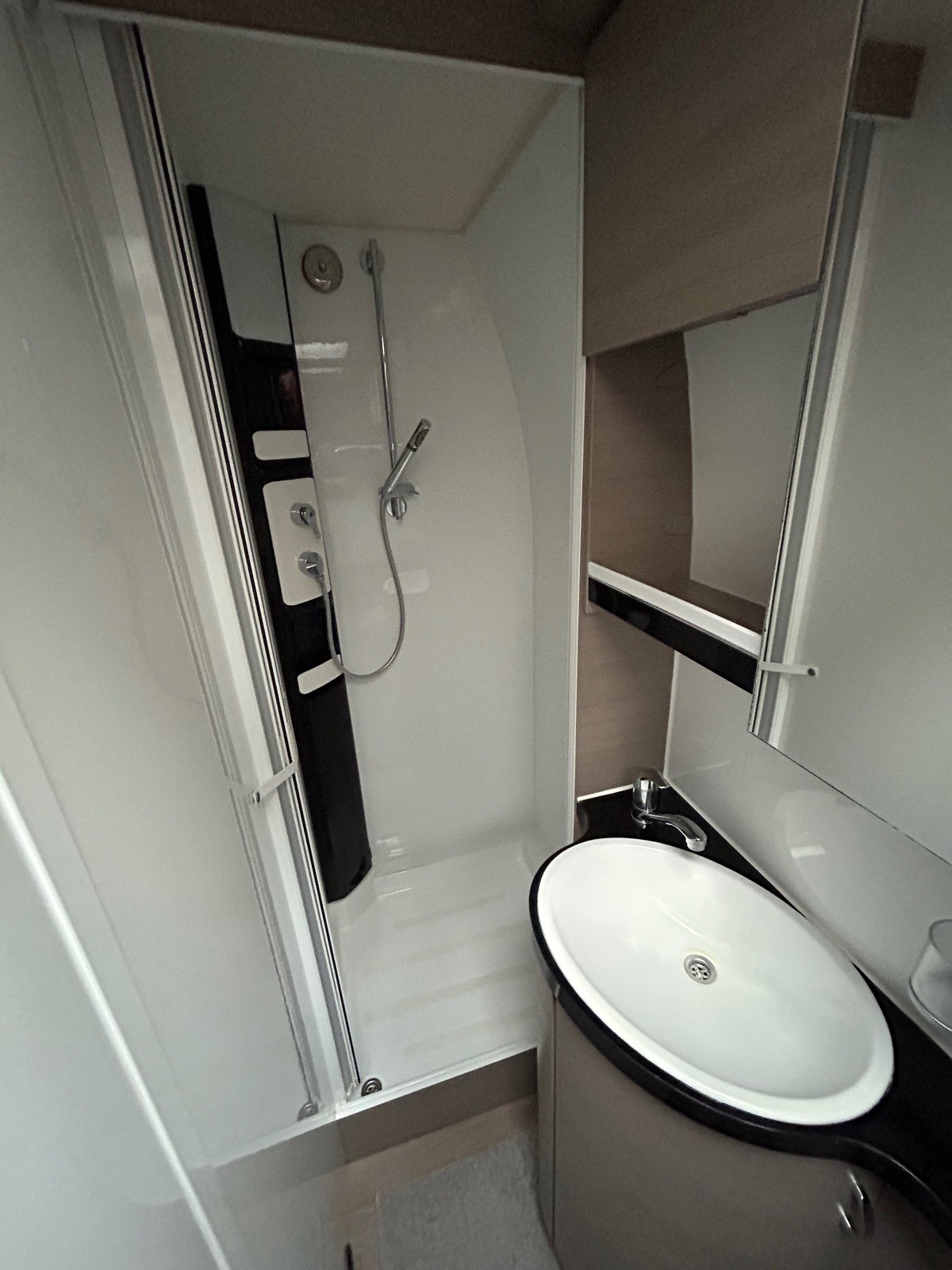

Das eingelassene Waschbecken war defekt. Beim Ausbau hat das genutzte Silikon oder Kleber die Lackschicht direkt am Waschbecken Rand mit abgerissen und das Holz freigelegt.
Die beiden Ablagen am Waschbecken und über dem WC sind schwarz glänzend, wohl mit einer Lackfolie versehen, oder?
Wie repariere oder ersetze ich die Ablage?
Und wo erhalte ich das weiße Einbauwaschbecken?
