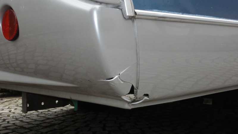

    nachdem ich mit dem Heck einer Mauer etwas zu nahe gekommen war :-(, war kleben, spachteln und spritzen am rechten hinteren Eck der Kunststoff-Schürzen angesagt.
    Das hat auch soweit geklappt, allerdings ist der Farbton dieser Schürzen am Siesta heller als das früher erwähnte Silbergrau DB 744. Das Grau an den Transit-Kabinentüren ist dunkler und könnte DB 744 sein.
    Jetzt möchte ich das nochmal mit dem richtigen Lack korrigieren.
    Weiss jemand den Farbcode der Kunststoff-Schürzen am Siesta TC 600, Baujahr 2008/9 ?

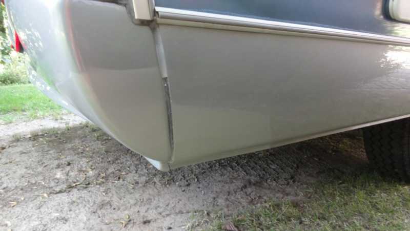

    mittlerweile ist das Eck perfekt lackiert, ohne Reparaturspuren.
    Im hiesigen Farbenladen haben wir eine Farbe herausgesucht und zum Spritzen mischen lassen.
    Ein wesentliches Farbmerkmal ist auch die Metallic-Struktur
    Der Lack ist aus dem 'Mipa-Farbsystem' mit der Nummer 'MCS B-7-01750.500'.
    Ich bin happy und wem's hilft :)
