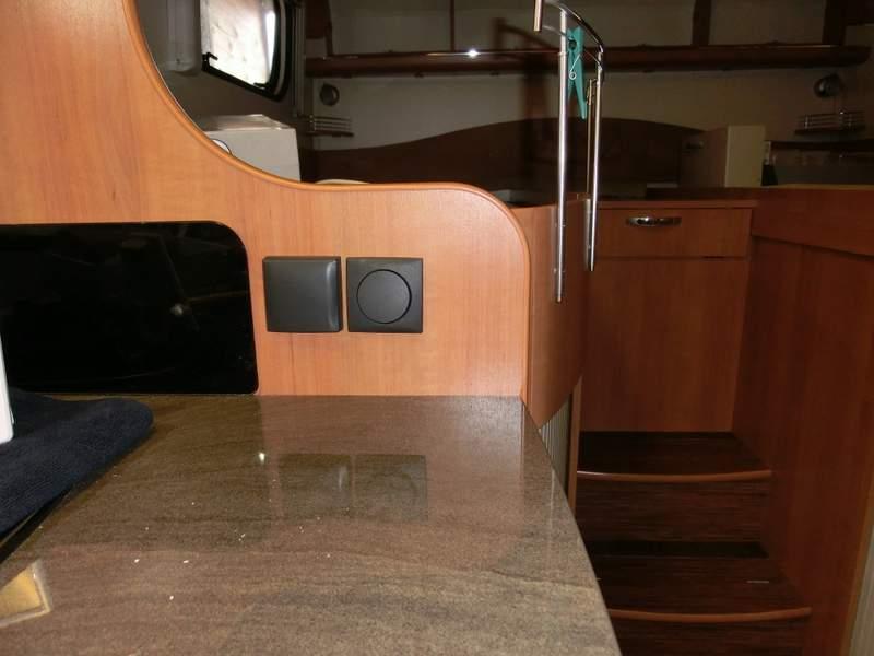

Noch mehr Umbauten im Van

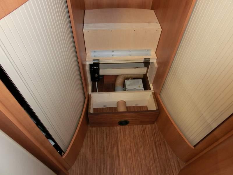

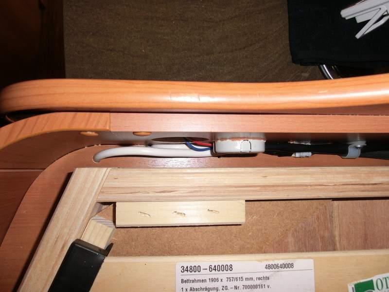

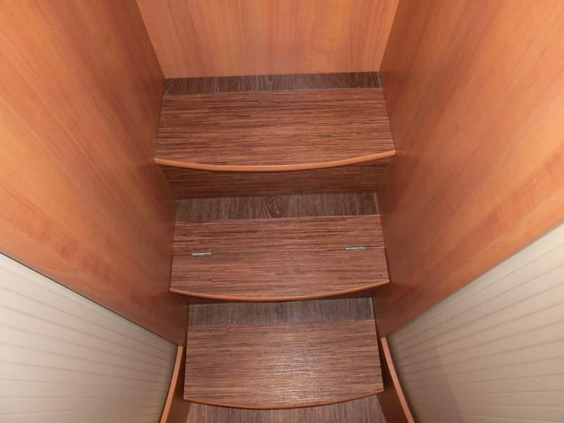

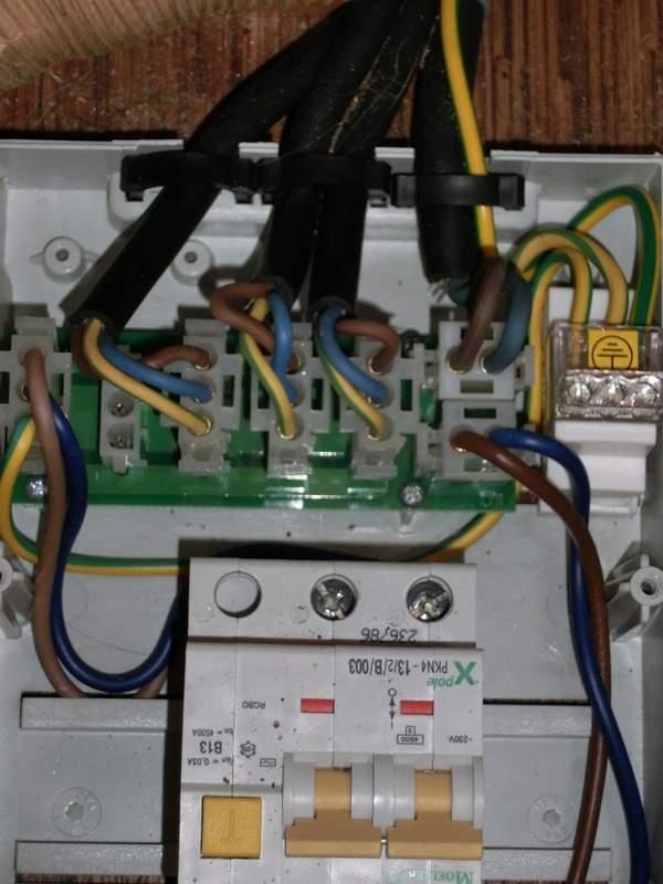

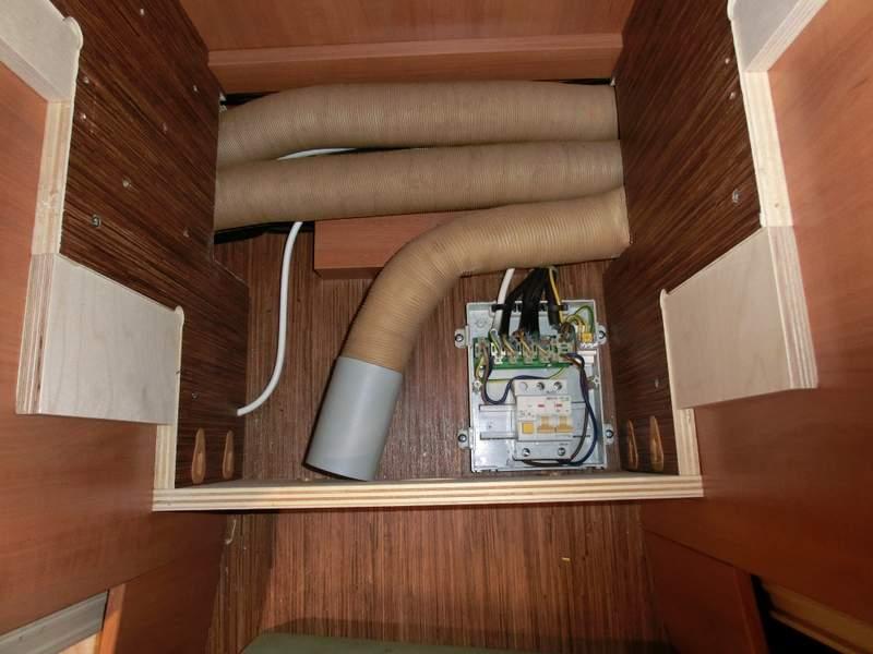

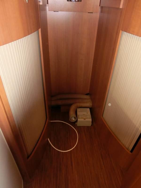

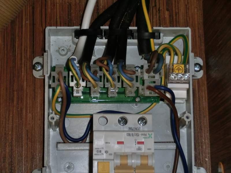

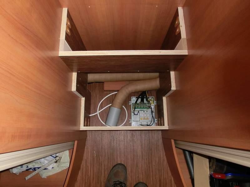

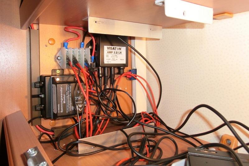

    da im Netzanschlußkasten noch ein Steckverbinder frei war,habe ich
    eine zusätzliche Steckdose eingebaut.Das Kabel habe ich im Schrank in einen
    Kabelkanal und dann unter dem Schrank bis zum Anschlußkasten geführt.

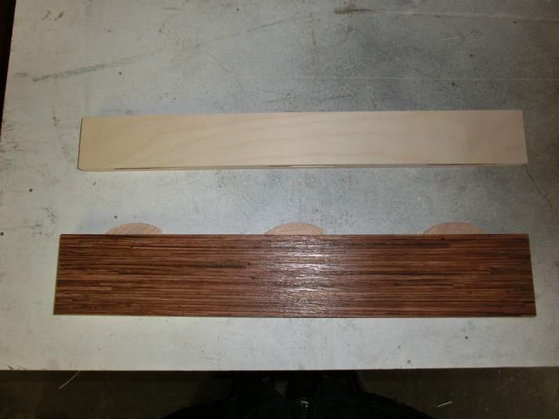

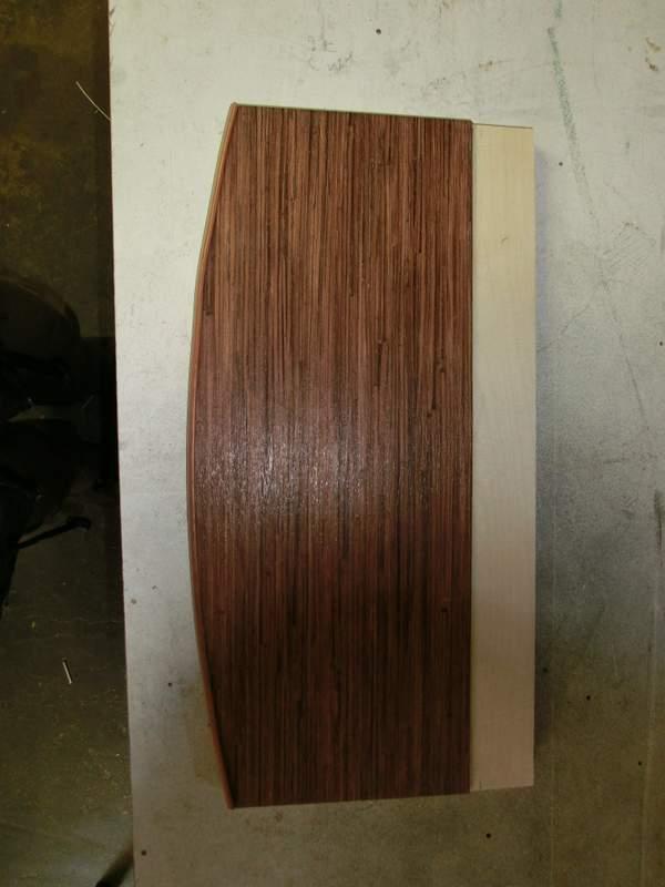

    Dazu mußte die Treppe teilweise demontiert werden.Da die Treppenstufen
    so knirsch auf den Heizungskanälen auflagen und diese bereits verformten,
    habe ich sie komplett ausgebaut und nachgeschnitten.Da ich mich immer schon
    über die zu geringen Auftritte geärgert habe,wurden diese gleich mit verändert.
    Ich habe sie von 18cm auf 23cm erweitert.
    Dieter
    Bilder kommen nach.

  • Hallo Dieter,
    jetzt kann ich mir die Verbreiterung vorstellen. :)
    Hast du gut gemacht. Lob, lob
  • Hallo Dieter,
    tolle Holzarbeiten und sauber ausgeführt.
    Die Vergrößerung der Treppe hat genug Platz.
    Kann mich dem Lob nur anschließen.
    Gruß Lothar
    Ford Transit
    Hobby Van 55 ES
    An Bord:
    Josefa u Lothar [Lonti]
    ---Wer nicht genießen kann----wird ungenießbar---
  • Servus Dieter
    Ich kann mich den Vorschreibern nur Anschließen, Tolle Ausführung!!!!! :)
    Wieso oder warum werden nicht gleich vom Werk breitere Stufen verbaut? Ich verstehe die Denkungsweise der Planer nicht, und werde sie auch nie verstehen. :S
    Da werden WoMo gebaut, wo man schon bei der Planung genau weis, welches oder sagen wir großteils das Klientel die Älteren Semesters sind, und dann werden solche Stufen verbaut die sich gerade mal für Kinder eignen.
    Wenn man da nicht mehr so einen Sicheren Tritt hat könnte das schon zu einen Problem werden.
    Da könnte man ja fast Ironisch werden, man könnte dann in der Beschreibung zbsp: diesen Hinweis dazu geben, um sicher in das Bett zugelangen wird empfohlen mit Seil und Karabiner sich zu Sichern, ich stell mir das mal gerade so Bildlich vor, Im Nachthemd mit Seil und Sicherungshaken, und als Alternative, wenn die WoMo Besatzung vielleicht einmal zu viel getrunken haben sollten, dann wird empfohlen das sie lieber im tiefer gelegenen Sicheren Basislager zu übernachten.:P
  • Hallo Dieter,
    saubere Arbeit.
    Echt schön geworden. :cheer:
    Wenn ich Herwig richtig verstanden habe, gehen wir alle bei Dir schlafen wenn wir zu viel getrunken haben! :laugh: :laugh:

  • Hallo Dieter ! Wo gibts den Stecker für den freien Steckplatz? Ich möchte mir eine Steckdose in die Garage legen.Aber selbst mein ,Freundlicher`` konnte mir diesen nicht besorgen . Grüsse aus dem Saarland Christian
  • Hallo Christian,
    die entsprechenden Materialien bekommst du im " http://www.kabelschuhe-shop.de ".
    Der Stecker besteht aus:
    Steckergehäuse AMP 0-0350766-4 Universal MAT-N-LOK Artikelnr.00011343
    Buchsenkontakt MATE-N-LOK 1,0-2,5 mm² Artikelnr.0-0163306-4
    Die Buchsen werden durch Crimpen mit dem Kabel verbunden,du mußt das ensprechende
    Werkzeug dafür benutzen.
    Dieter
    braucht man einen Computer.
  • :woohoo: Hallo Christian, eine super Idee und saubere Ausführung. Ich weiß, was im Herbst baue. Danke für die Anregung.

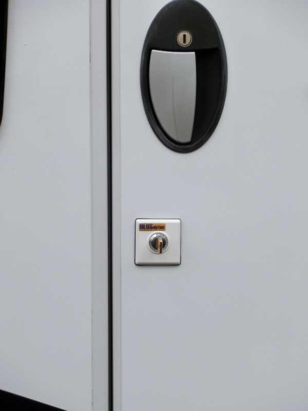

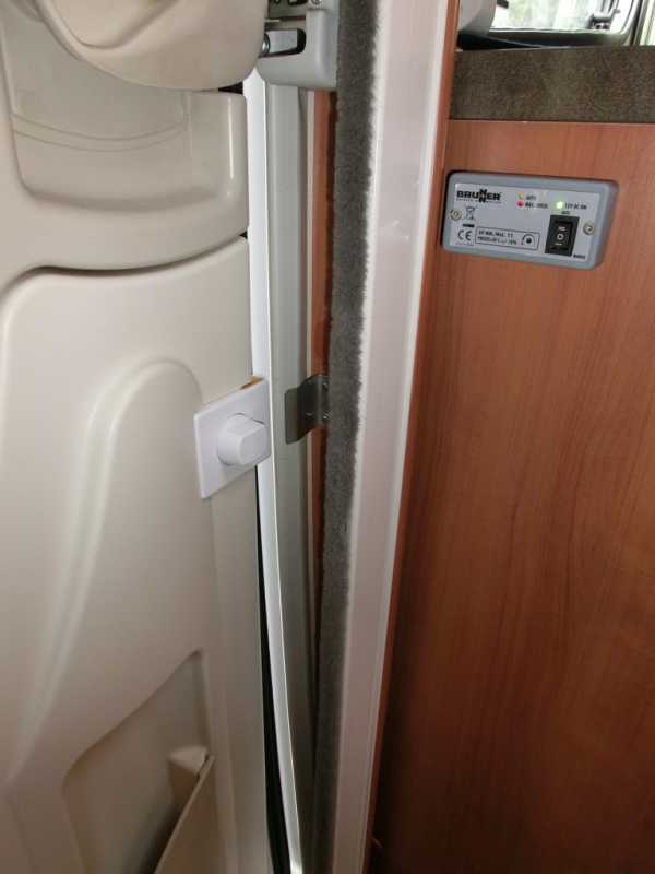

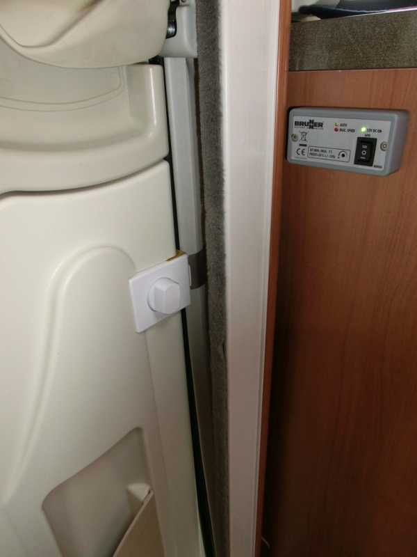

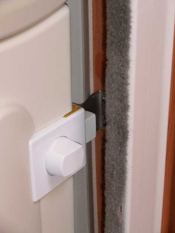

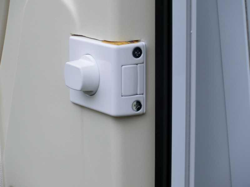

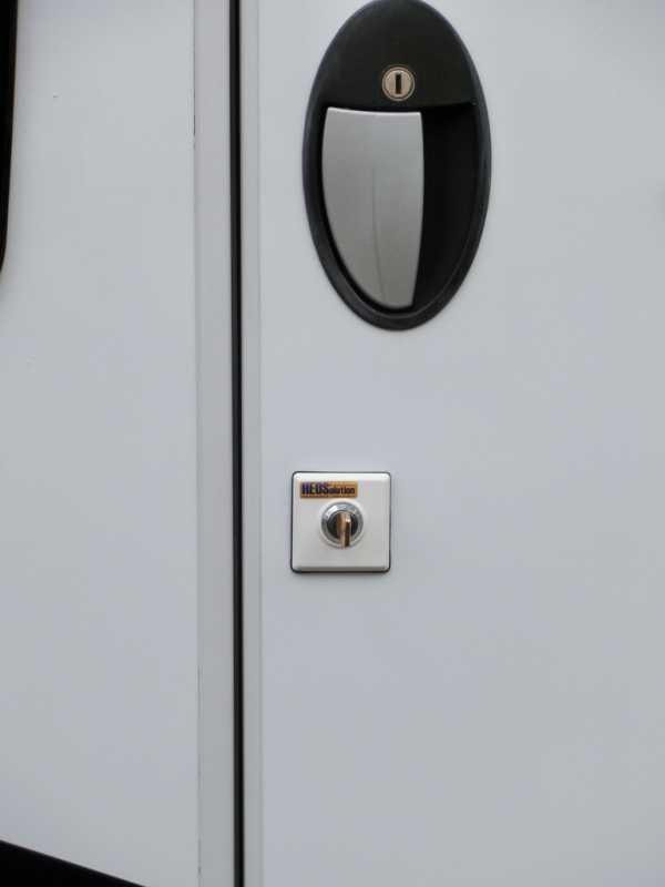

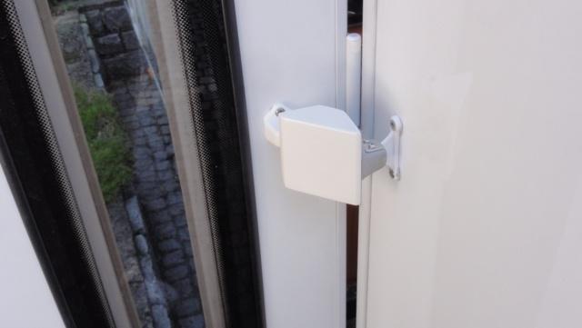

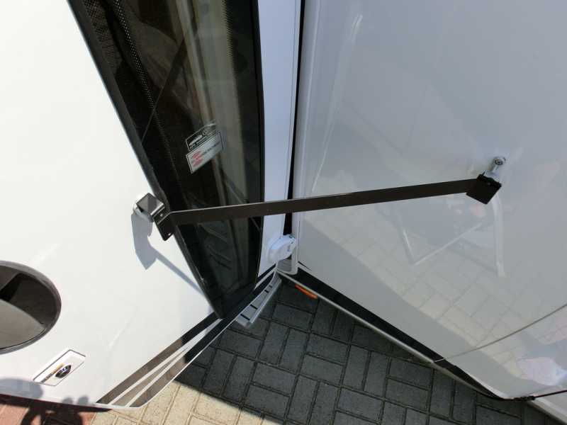

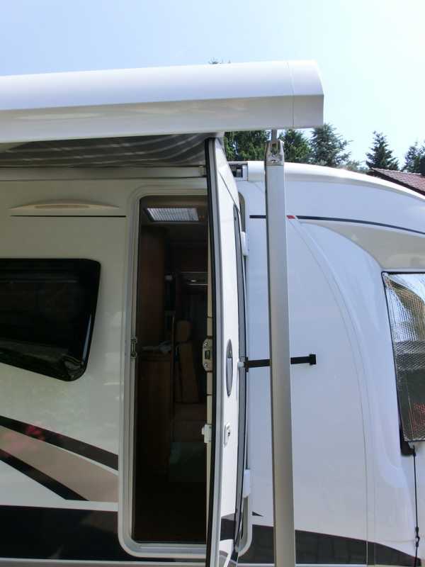

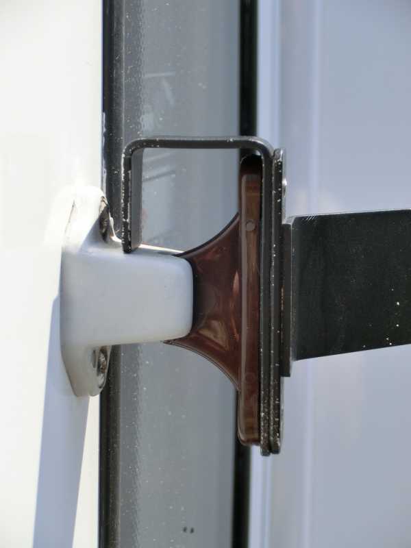

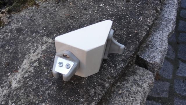

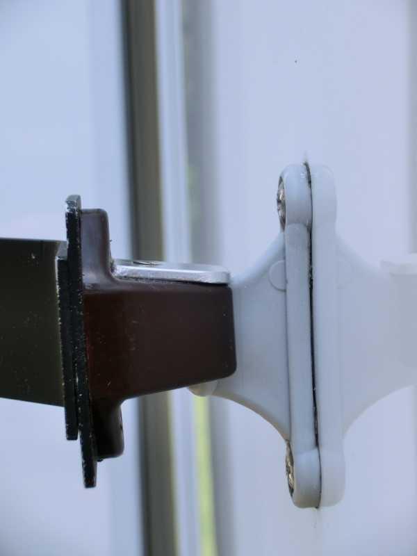

    ich habe gerade den Einbau des Zusatzschlosses
    an der Aufbautür vollendet,ursprünglich wollte
    ich das Schloss von Oelmühle,leider ist es nicht mehr lieferbar,
    Herr Zischke hat ein eigenes entwickelt,das er aber nicht mehr verkauft,
    man kann es sich nur vor Ort einbauen lassen,ist mir zu weit.
    Ich habe das Schloss von Heo eingebaut.
    Dieter

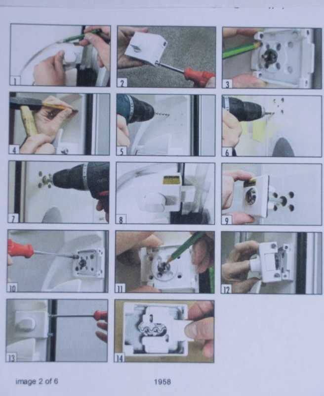

  • Hallo Dieter, ich bin auch noch am Knobeln.
    Die äußeren Aufbauschlösser haben mich noch nicht ganz überzeugt. Zumal sie nicht von innen zu betätätigen sind.
    Sehe ich es richtig, dass das Schloß auch von innen zu verriegeln ist?
    Aber es muß durchgebohrt werden?

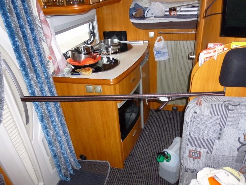

  • Hallo zusammen!

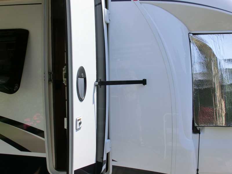

    So lange wir noch kein zusätzliches Schloß eingebaut haben nehmen wir bei unserem VAN diese erstaunlich kräftige Sicherung mit einem Zurrgurt.
    Immer unter dem Leitspruch: Wer reinkommen will kommt auch rein ...!!!
    Peter OB
  • @ Dieter:
    Wie sieht es an der Innenseite der Tür aus?
    Kannst Du bitte mal ein Foto einstellen.
    Ich denke, die Profilierung der Innenverkleidung stört etwas.
  • Servus Heinz-Günter
    Ich bin zwar nicht Dieter!
    Möchte Dich darauf hinweisen das Dieter Bilder von der Innenseite der Tür im Anhang veröffentlicht hat! Oder meinst Du eine andere Ansicht?
