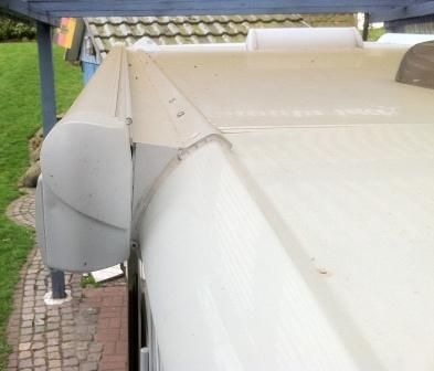

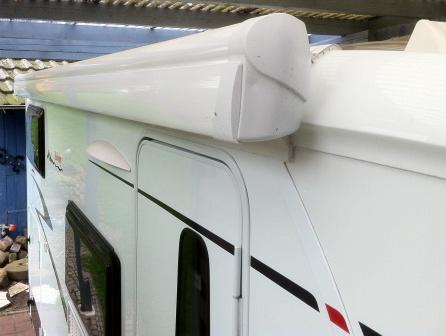

    Möchte mir selber eine Markise anbauen.Die Adapter von Ebay für unser Modell gehen über
    die Eckverbinder Wand-Dach.Wie man an den Fotos sehen kann,ist dieser Verbinder zum Heck hin
    wesentlich höher.Die Frage ist: braucht da kein Adabter(Halter) hin oder kann man nur eine
    2m Markise anbauen.Wieviel Halter hat so eine Markise überhaupt.Über Antworten vielleicht mit
    Fotos würde ich mich sehr freuen.

  • Hallo Uwe
    Tja,zwischen Aufbautür und Eckverbinder ist sehr wenig Platz.Zumindest bei userem Modell.
    Außerdem müsste ich die Außenlampe demontieren.Trozdem Danke für Deine Antwort ;)

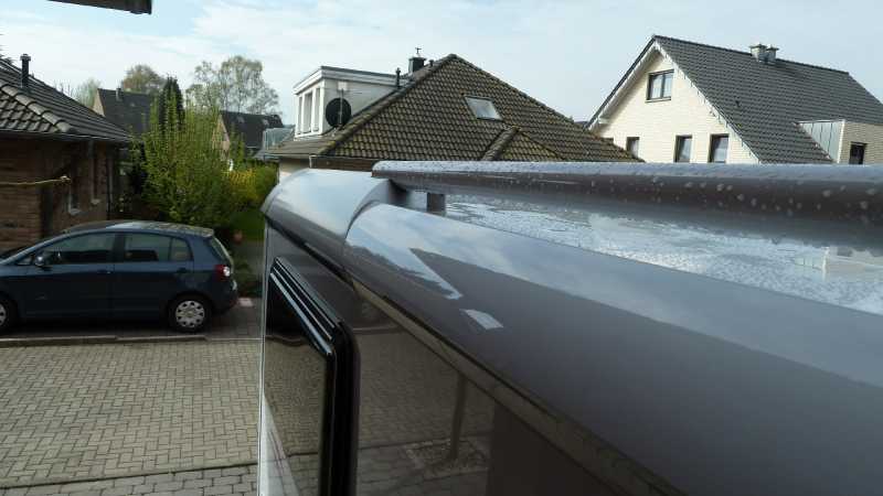

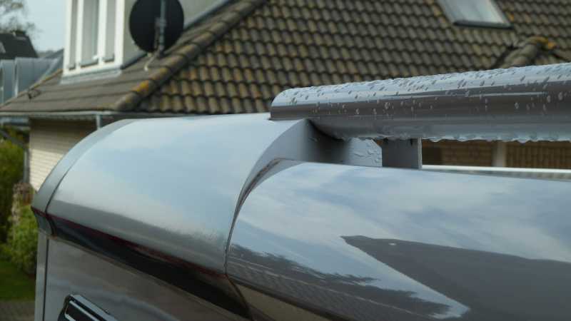

    hatte auch das Problem mit der Markise am Van.
    Es muß ein Adapter zwischen Markise und Außenwand eingebaut werden. -siehe Fotos-
    Bei uns hat das der Hobby Händler montiert.
    Es ist eine Thule 5000 mit 3,50 m Länge und 2,5 m Auszug.
    Zusammen haben die Teile mit Anbau 1100,- € gekostet.
    Hoffe ich konnte dir einige Infos geben.

  • Hallo Lothar
    Vielen Dank für Deine Antwort und Fotos.Auf Deinen Fotos sieht das ja sehr aufwendig aus. :dry:
    Ich glaube allerdings das die obere Schiene nur ein verkleidungsblech ist,damit kein Wasser zwischen Wand
    und Markise laufen kann.(Regenstreifen) Wenn das so wäre, hat deine Werkstatt sehr gründlich gearbeitet. ;)
