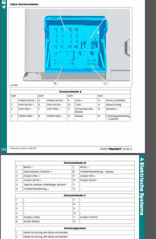

  • Hallo Blaubär,
    in einer früheren Diskussion, hatten wir schon einmal gesehen, dass es ältere und neuer CD6000 gibt,
    http://hobby-wohnmobilforum.de…von-tv-auf-radio?start=20.
    Neuer haben den FAKRA-Stecker mit AUX-IN (Pins 5,6,11):
    In anderen Foren kann man lesen, dass gerade bei Womos dieser Stecker zwar mit einem Kabel belegt ist, das aber z.B. in einem Knäuel HINTER dem Handschufach endet.
    Idealerweise könntest Du checken, ob Du den Fakra-Stecker hast, wenn ja ob er belegt ist und idealerweise, wohin dieses Kabel führt.

  • Hallo Blaubär,
    sorry, bin neugierig: AUX-IN gefunden?
    Denke, Du hast ein neueres CD 6000, MIT AUX-In (an Steckverbinder C).

  • Danke Dirk,
    für den Link zum Kabel. Das hilft in den Fällen, wo keines da ist.
    Für Nachahmer wäre es bestimmt hilfreich, zu wissen, wo das hinkommt.
    Nehme an in Steckverbinder C (mein Beitrag #5), oder auch wie in einem Foto in Christian's Link.

  • Hallo Charly,
    wenn man das Radio draußen hat, erklärt es sich von selbst. Der Stecker passt nur an einer Stelle des Quadlock-Steckers vom Radio.
