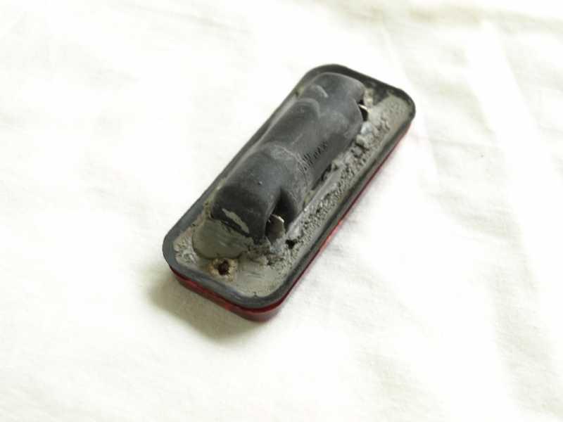

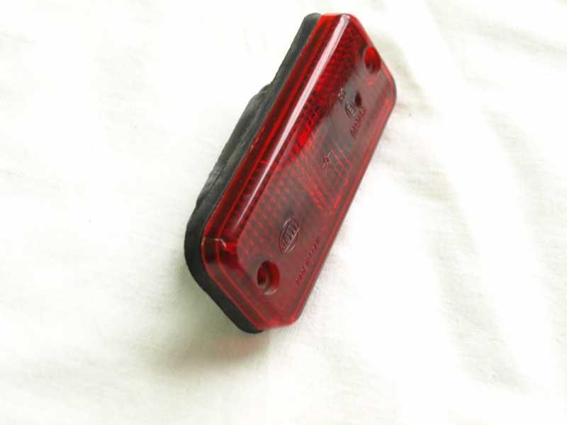

  • Hallo
    Zur Aufklärung stelle ich mal ein Bild meiner alten hinteren Positionsleuchten ein . Die Steckerdurchführungen in der Gimmitasche waren alle geöffnet , so das wenn Feuchtigkeit durch ein gesplittertes oder poröse Abdeckung und Dichtung ins innere des Fahrzeug laufen kann . Bei meinen vorderen Leuchten war die Gummizasche sorgar ganz weggeschnitten weil es ziemlich eng ist , aber mit ein wenig gefummel geht es .
    Die Hella ArtNr. für die roten Leuchten ist 2SA 961 167-011
    Wenn wir schon einmal dabei sind , ein weiter Schwachpunkt am Heck ist die dritte Bremsleuchte oben am Heckflügel , die war bei mir nur leicht eingeklebt , es ist nur ein Loch mit den Ausmassen der Bremsleuchte eingeschnitten worden und die Leute leicht eingeklebt , im Bereich der Schrauben wurde nur ein dicker Dekalinklumpen eingespritzt und die Schrauben eingedrückt . Pfusch bis zum abwinken . Bin da nur beigegangen weil die Abdeckung gesplittert war und ich eine neue montieren wollte .
