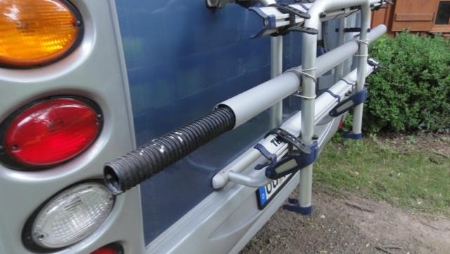

    Ich werde demnächst für meine Verlängerung des Abwasserschlauchs ein Abflussleerrohr unter dem Fahrzeugheck anbringen, dort soll dann der meist noch nasse Schlauch gelagert werden. Im Rohr werde ich dann einige Löcher bzgl. Ablauf einbohren. An die Enden kommen die bekannten Rohrkappen, eine Seite wird dann dauerhaft verschlossen.

    Ich hab mir einen dünneren Abwasserschlauch (ca. 3cm) in ein Leerrohr am Fahrradständer gesteckt (ähnlich Udo's Heckidee),

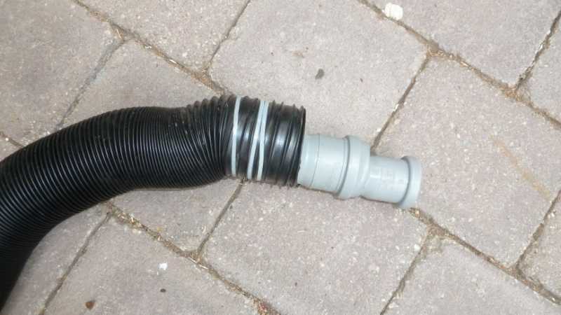

  • Hallo Eva und Trude,
    erst mal ein herzliches Willkommen bei uns.

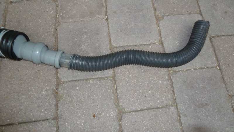

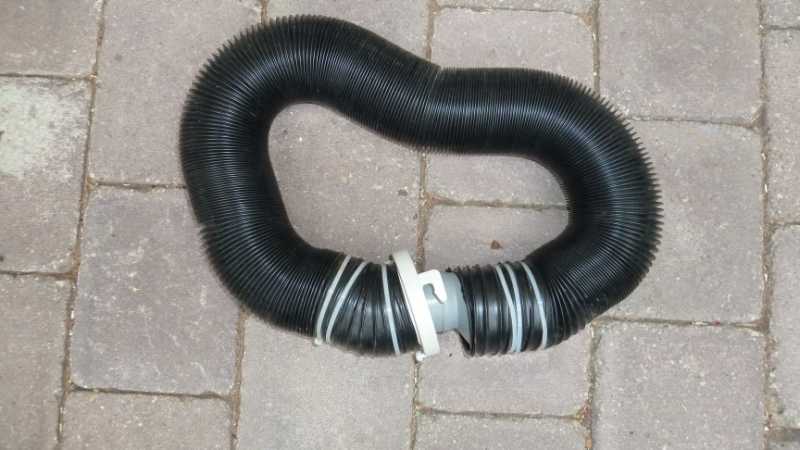

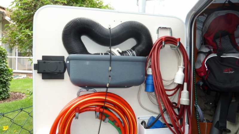

    Ich habe auch den großen Schlauch. Die Nutzung ist aber äußerst selten, da 200l Abwasservolumen doch ein paar Tage Vorrat gewähren. Zu der Frage eines Adapters eventuell ein Vorschlag:
    Reduzierung mit handelsüblichen HT-Übergangsstücken aus dem Baumarkt.
    Hier der Unterbringungsort
    So ist er zusammengefaltet
    Das Reduzierstück
    Verlängerung wahlweise möglich
    viele Grüße
    Heiner
