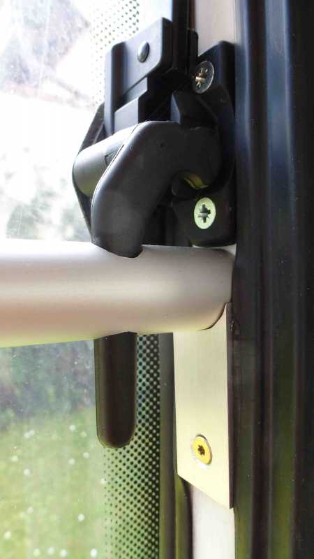

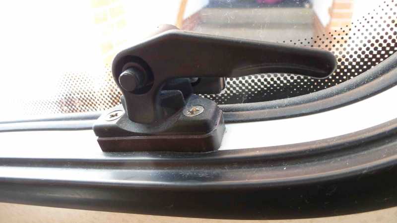

    Also, Schweißdraht gebogen, durch die Gummidichtung der Fenster, Riegelverschluß aufgedrückt, Fenster offen. Dauer ca. 30 Sekunden. Damit hatte selbst ich nicht gerechnet. Also: Kataloge gewälzt und neue Fensterverschlüsse mit Druckhebel gekauft und eingebaut. Der Austausch war problemlos, nur beim Küchenfenster mußte ich die Ankerplatte etwas unterfüttern. Siehe Foto1. Nun kann man die Riegel von außen nicht mehr hochschieben, da man gleichzeitig den Knopf am Riegel drücken muß.

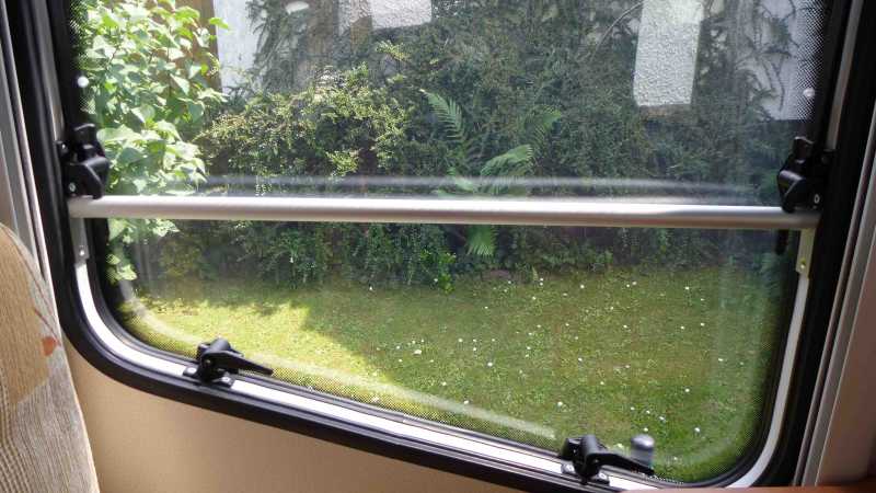

    Aber ich als "Einbrecher" würde onehin das Fenster an der Sitzecke bevorzugen, denn die anderen sind onehin nur sehr klein, oder zu hoch. Da wir dieses Fenster onehin nie geöffnet haben, entschloß ich mich zu einer etwas radikaleren Sicherung. Zwei der vier Riegelverschlüsse tauschte ich gegen die mit Knopf aus. Dann sägte ich eine Alu-Stange so zurecht, daß sie genau in die Fensterlaibung geklemmt werden konnte. 2 Borungen für die Riegelverschlüsse und zwei kleine Auflager unter der Stange an die Laibung geschraubt, fertig. Nun kann man schon von außen sehen: Öffnen nicht möglich!! Siehe Fotos 2 und 3

  • Hallo JG!
    Speziell ins große Seitenfenster zu kommen ist für den rabiaten Eindringling nun so überhaupt so kein Problem!
    Ein kräftiger Griff von der Unterkante und das Fenster dürfte offen sein.
    Abschreckung ist wohl unser einziges Mittel!
    Also ist Deine Version mit den Druckknöpfen und Stange eine weitere Möglichkeit.

    Klar, daß ich nach Deinem prima Tipp auch die knopfgesperrten Verschlüsse von Movera besorgt habe.
    Verglichen mit den "Orignalen" stelle ich aber fest, daß die "Eingebauten" ungeschraubt auf einen am Plastik-Fenster angeklebten Halter aufgeschoben sind, also eine Art Schiene haben.
    Die von Movera haben jedoch eine plane, glatte Rückseite und sind, wie auch auf Deinen Bildern zu sehen, mit Löchern zum Anschrauben.
    Man will ja nix kaputt machen! :blush:
    Wie ging es bei Dir?
    Peter OB

    Ich bin zwar nicht Jens- Georg aber vielleicht kann ich Dir auch helfen.
    ZITAT: (Verglichen mit den "Orignalen" stelle ich aber fest, daß die "Eingebauten" ungeschraubt auf einen am Plastik-Fenster angeklebten Halter aufgeschoben sind, also eine Art Schiene haben)
    Die Halter kannst Du entfernen in dem Du bei dem kleinen Loch mit einen stumpfen Gegenstand hineindrückst und gleichzeitig versuchst diesen Teil nach einer Seite zu schieben, nun ist die Grundplatte sichtbar welche nicht geklebt sondern geschraubt ist.
    Ich hoffe Dir damit behilflich gewesen zu sein.
  • Danke Herwig!
    Ich hab's schon versucht mit dem Loch und 'ner Kulli-Mine.
    Wahrscheinlich war ich aber zu vorsichtig.
    Wird so klappen, wie Du geschrieben hast, bin aber trotzdem gespannt ob da tatsächlich Schrauben sind denn man kann so garnix davon sehen.
    Schönen Sonntag!
    Peter OB

  • Hallo Norbert,
    ich sehe das anders. Auch ich habe viel in Einbruchschutz an Fenstern, Türen und Garagen-/Staufachklappen investiert. Wer, wie wir, mit solchen Wohnmobilen unterwegs ist, zeigt ohne es zu wollen, dass er zu den Besserverdienenden in Europa gehört und da ist immer was zu holen.
    Ich sage ganz offen, dass es eine Unverschämtheit ist, wie Wohnmobilhersteller ihre teuren Produkte gegen Einbruch schützen. Fenster, Aufbautür und Staufachklappen sind mit einem kleinen Schraubenzieher ohne Kraftaufwand in Sekunden zu öffnen. Würden sich das PKW-Hersteller erlauben, wäre die Entrüstung groß!
    Ich habe meine Sicherungen mit Absicht möglichst so gewählt, dass sie jeder sofort sieht. Die Abschreckung halte ich für wichtig, da die Auswahl an Wohnmobilen für die Einbrecher meist groß ist. Wer sucht sich schon Probleme, wenn es auch anders geht!
    Mit einem Tritt gegen ein Fenster, das ordentlich gesichert ist, holst du dir höchstens einen blutigen Fuß, kommst aber noch lange nicht rein. Plastik splittert bricht aber nicht. Wenn das Fenster gegen Ausklappen gesichert ist, muss der Einbrecher den Rahmen rausreißen und das wird verdammt anstrengend!

  • Nachtrag zu den Knebeln:
    Nachdem ich die Knebel hier nach Spanien nachgeschickt bekommen habe, Fehler beim Händler, Einbauversuch.
    Alle Knebel sind geschraubt, Bj. 2010/11.
    Die Moveraknebel passen nur teilweise. Der Übergriff an der Ankerplatte ist teilweise zu knapp.
    Die Knebel selbst sind etwas anders konstruiert als die originalen, da muß eine Feile ran. Und einige Ankerplatten müssen ein paar Millimeter angehoben werden.
    Klar ist: Mit dickem Schraubendreher oder Kuhfuß sind die relativ leicht abzureissen.
    Aber das Acrylfenster bricht nicht so leicht. Es splittert.
    Wer die Druckknebel von unten zerstörungsfrei hochschieben will, wird kaum Erfolg haben.
    Subjektiv etwas mehr Sicherheit.
    Gegen rohe Gewalt kein Schutz.
