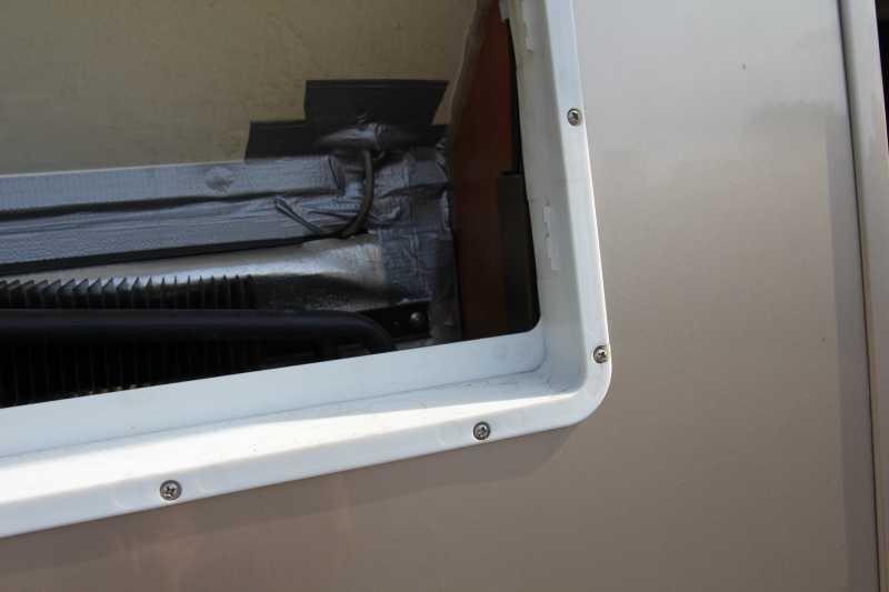

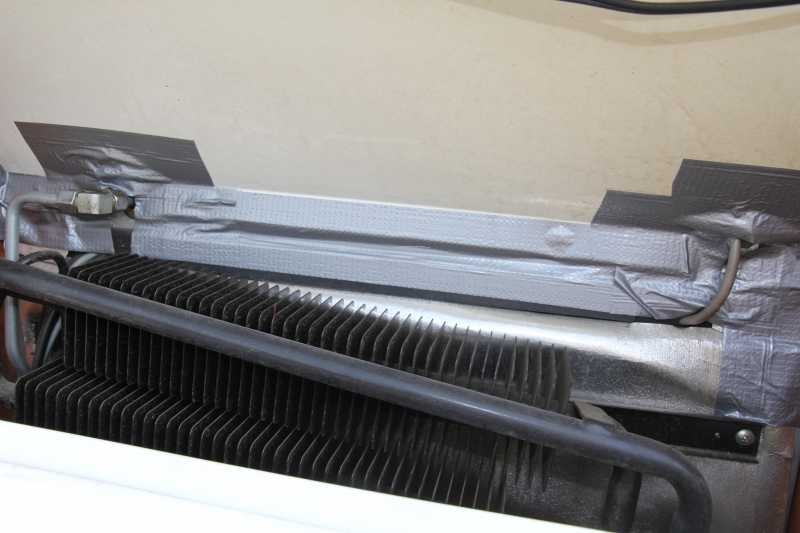

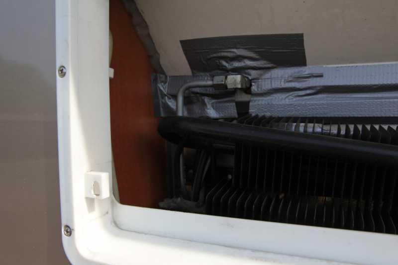

  • Hallo Gregor,
    soooorrry hatte ich total vergessen dies und jenes kam dazwischen.
    Sooo hier die Bilder -- die Plastikhaube die man hinten sieht -- ist nur mit ein paar Schrauben fest und liegt nicht 100 % dicht an. Dadurch das die jetzt das Panzerband drüber geklebt haben - ist sicher gestellt das von dort hinten kein Gas Geruch mehr nach drinnen kommen kann.
    Ob du jedoch das gleiche Problem hattest wie ich - kann ich jetzt nicht sagen -- bei uns war es ja das durch den verrusten Brenner das Gas nicht richtig verbrannt wurde.
    Hoffe das hilft dir etwas weiter
