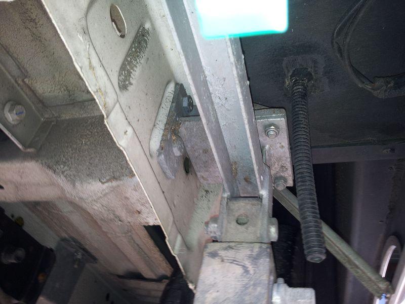

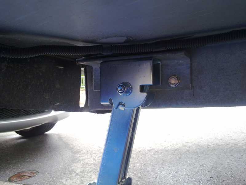

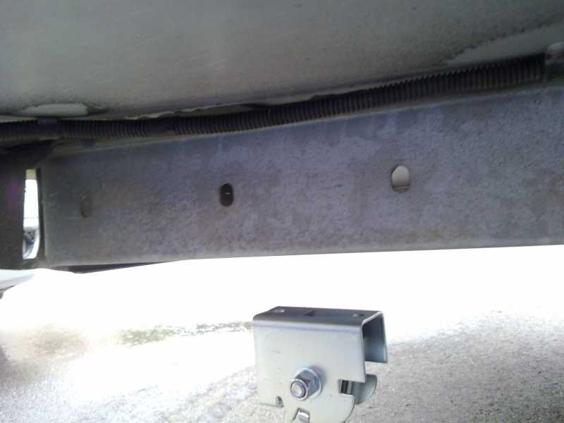

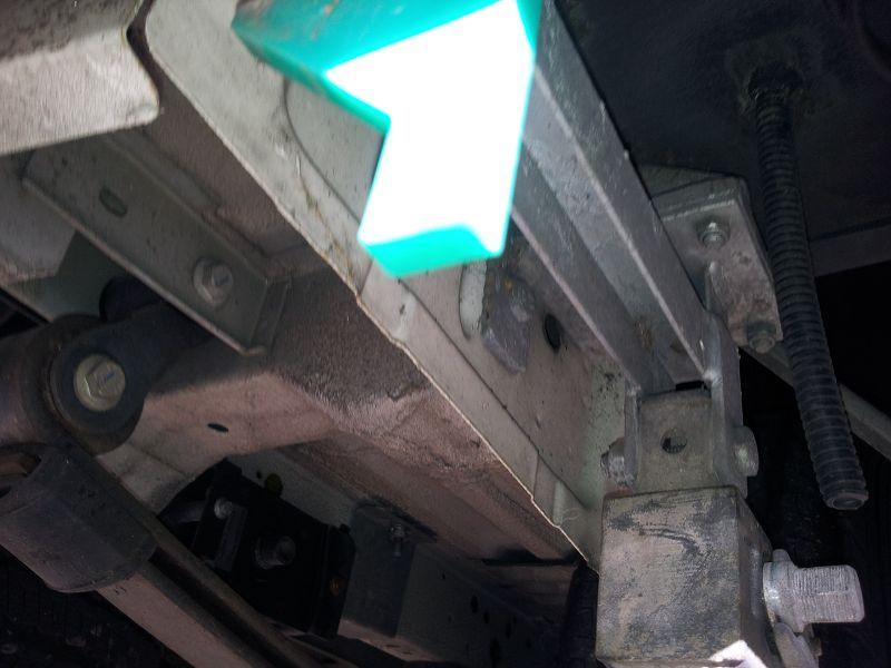

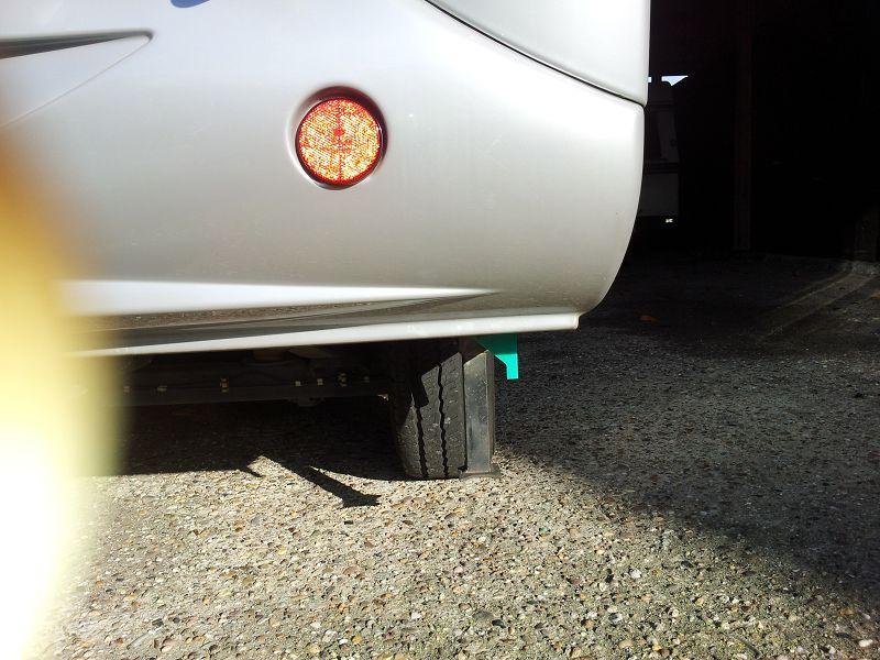

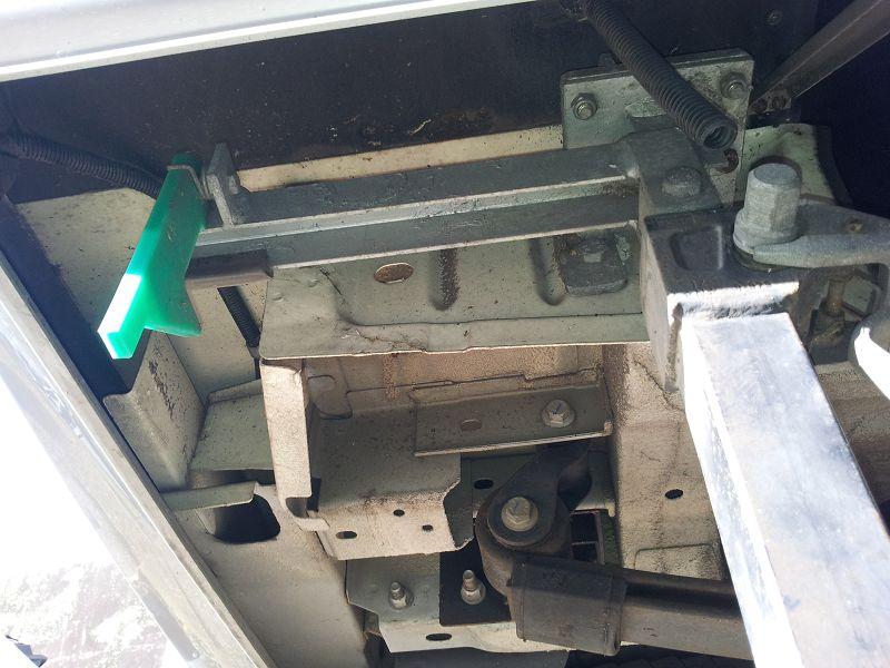

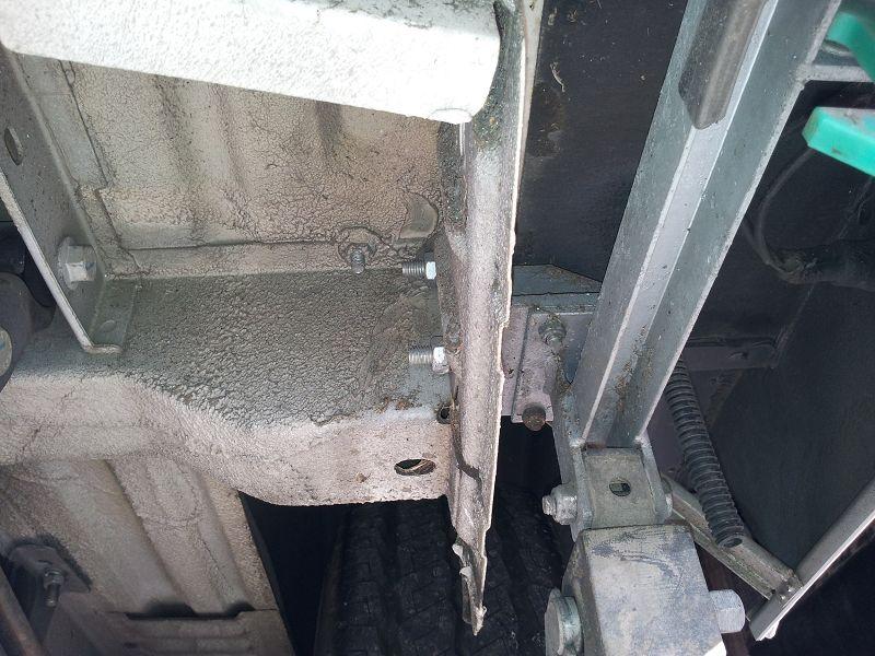

  • So, hier die Bilder:
    Bild 1: Abstand zur Seite (kommt man gut dran)
    Bild 2: gesicherte Stütze (grüne Halteklaue)
    Bild 3 und 4: Stütze hängt lose runter
    Bild 5/ 6/ 7: Stützenbefestigung am Rahmen
    Auf Bild drei gut zu sehen, der Sechskant zum Anheben/ Absenken, dann auf Bild zwei der Spannhebel zum Feststellen und Lösen.
    Hoffe die Bilder sind aussagekräftig und ihr könnt etwas damit anfangen. Die Fotos zu machen war anstrengender als die Stütze zu setzen. :laugh:
    Gruß Martin
    exakt die gleichen Stützen wie Petra und Martin haben wir auch drunter. Da wird aber gekurbelt/gedreht, nicht gepumpt. Die Dinger sind wirklich gut, vor allem haben sie eine höhere Traglast, als der "Jack", nämlich 500 kg.
    Wir benutzen allerdings eher selten die Stützen, nur wenn wir länger irgendwo stehen.
  • Hallo Martin!
    Wie schon Hartmut schreibt haben wir an unserem VAN auch die von Dir gezeigten serienmäßigen Kurbel-Stützen dran.
    Also nicht die Vorgestellten mit der Knippstange.

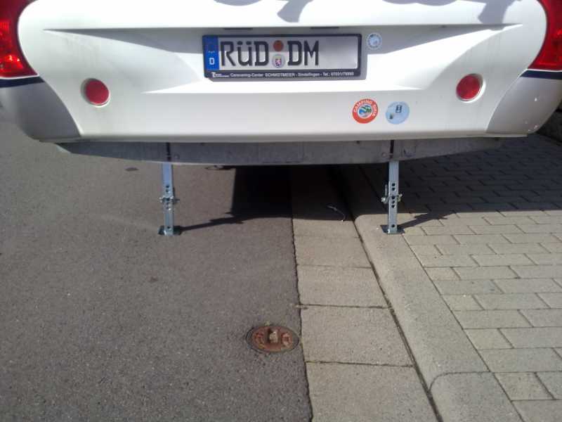

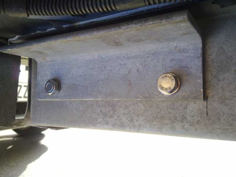

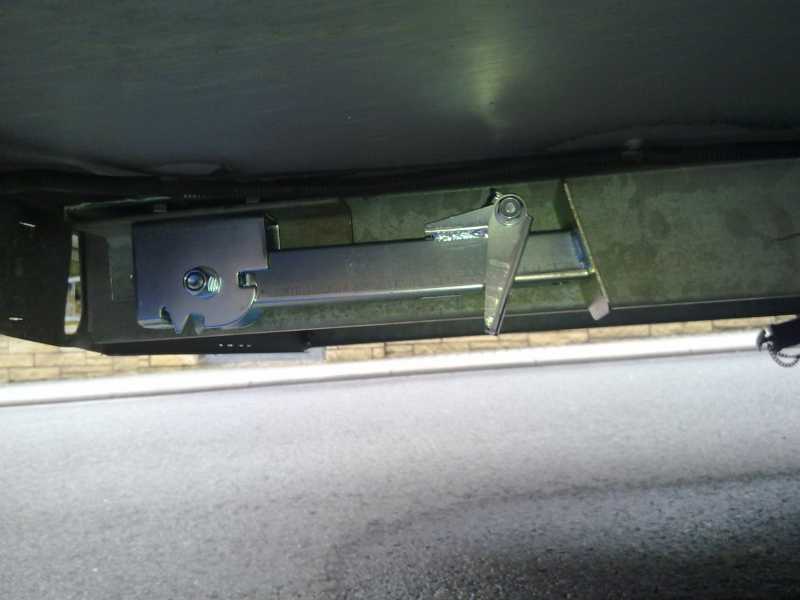

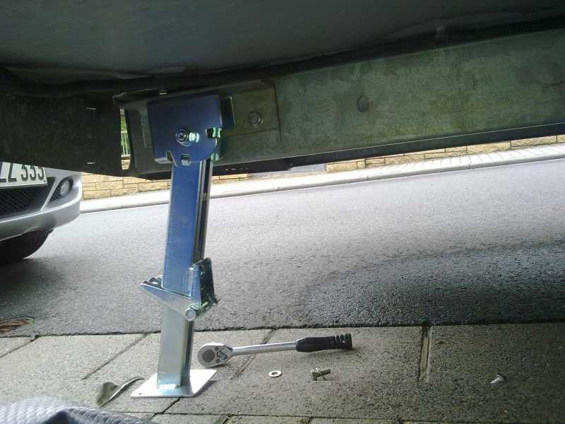

  • :) Ich habe fertig,
    Gestern habe ich die Stabilisierungs-Jack angeschraubt.
    Bild 2 + 3 Winkeleisen 200 x 70 x 70 zur Aufnahme für die Stützen.
    Die Bohrungen (für Anhängerkupplung) am Aufbaurahmen haben für die Winkeleisen gut gepasst.
    Nachdem ich die Stützen angeschraubt und anschließend getestet habe bin ich auf den Dauergebrauch gespannt.
    Werde Berichten :)
    Grüße aus dem sonnigen Rheingau
    hene56
  • Hallo Dieter!
    Hast Du eigentlich vorher überhaupt keine serienmäßigen Stützen dran gehabt?
    Wenn ich die Bilder sehe denke ich mir, daß Deine Neuen auch oben, also waagerecht angeschraubt sind.
    Wie ist das nun mit dem Wegklappen und deren Verankerung/Sicherung während der Fahrt?
    Ich sehe keinen Sicherungshaken oder so ...!
    Oder stellst Du die Neuen nur drunter? Du sprichst aber von Anschrauben.
    Fragt
    der Peter aus OB

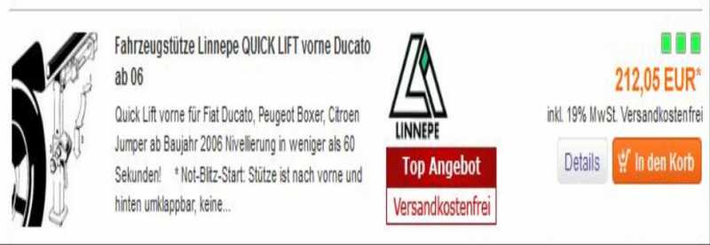

  • Genau diese Stützen, von Martins WoMo, waren bei unserer Sphinx (und auch bei dem Vorgänger Hobby AK 605, Bj. 2004) auch werksseitig verbaut, sie tuen halt, was sie sollen, sind aber fast verschlissen.
    Die sind von Linnepe
    http://www.outdoor-planet24.de…nepeQuickliftM9978000.jpg
    nicht zu verwechseln mit den Jacks. ;)

  • Hallo Peter,
    Nein ich habe vorher keine serienmäßigen Stützen dran gehabt.
    Die Stützen werden nach dem entspannen nach hinten geklappt bis sie einrasten.
    Wenn sie wieder benutzt werden sollen,drückt man die Stützen (sind mit einer innenliegender Feder gespannt) ca. 15 mm nach vorne bis sie nach unten fallen.
    Im Bild 2 ist diese Aussparung wo die Stütze einrastet oben rechts zu erkennen.
    Ich hoffe es ist verständlich :woohoo:
    hene56
