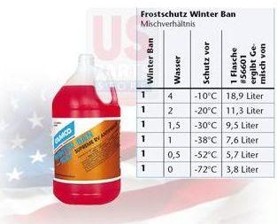

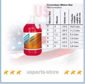

    Alles Wasser abgelassen, mit Winter Ban nachgespült, bis überall das rosa Zeug kam und alle Hähne wieder geschlossen. Ebenso das WC durchgespült und auch alle Ablaufventile kurz geöffnet, so dass auch hier das Mittel wirken kann. Soweit eigentlich so gut, aber jetzt weiß ich mit dem Boiler nicht weiter. Den kann ich eigentlich ja auch gleich wieder leer laufen lassen, da bei < 3Grad Celsius das FrostControl sowieso öffnen wird. Aber was passiert dann mit den Leitungen? Werden die durch den Unterdruck auch wieder leer laufen/leergesogen werden und wenn ja, reicht es, dass statt RestWasser dann RestFrostschutz in den Leitungen steht, was nicht gefriert ?

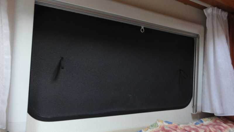

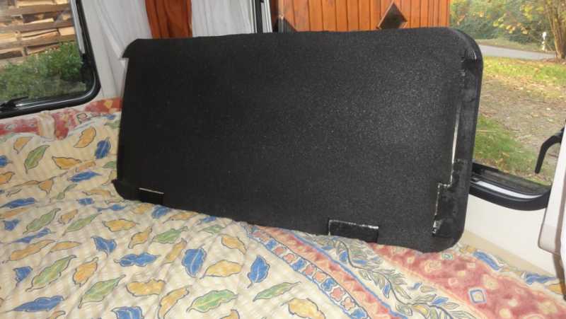

    Thermomatten von außen auf die Scheiben oder lieber nicht?!?

    - Wenn Du nicht heizt, macht es wenig Sinn, die Thermomatten vorzuhängen, die werden darunter nur leiden

  • ........und es gibt offensichtlich 2 Möglichkeiten. Ausblasen bzw. leer machen bzw. Füllen mit Frostschutz........... und ich zudem die Angst habe, dass irgendwo in den Dichtungen/Pumpe doch noch Restwasser steht (was dann ebenfalls zu Frostschäden führt und auch gleichzeitig bei höheren Temperaturen ein guter Nährboden für Keime ist) habe ich mir Winter Ban besorgt, ein auf Propylen-Glycol beruhendes Frostschutzmittel für Trink- / Frischwasseranlagen.
    Mit wieviel Liter hast du gespült, wenn du erst alles Wasser abgelassen hast, oder hast du Winter Ban zum Wasser gemischt? Hast du Winter Ban in den Frischwassertank gefüllt und ab wieviel Liter im Frischwassertank schnorcheit die Pumpe, zieht also Luft mit an?

  • Wassertank geleert, Boiler geleert, dann 2 Gallonen Winter Ban mit knapp 1,5 Gallonen Wasser gemischt und über den Frischwassertank gegangen. Vorher auf die Keile gefahren, dass der Wagen geneigt ist, dann zieht die Pumpe fast den letzten Liter aus dem Tank. Rest kann im Tank stehen bleiben. Du brauchst - vor allem, um den Boiler zu füllen, geschätzt etwa 12 Liter.
