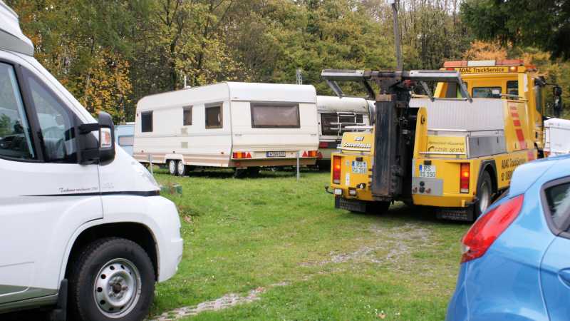

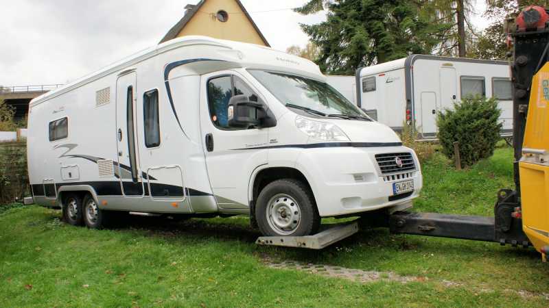

    Vor 2 Wochen war es wieder mal : Motor angelassen, und kein Gas angenommen. Zu Fiat mit dem PKW gefahren ca. 22 km. entfernt da die Werkstatt bei mir im Ort den Wagen nicht warten kann. ( Zu lang ) Alles klar gemacht zur Reparatur, wieder nach Hause und den ADAC angerufen und ihm das mit der weit entfernten Werkstatt verklickert.
    Nach einigen Telefonaten mit dem Abschleppunternehmen und dem ADAC hatte ich den richtigen Truck zum Abschleppen.
    In der Werkstatt wurde dann wieder das Drosselventil gewechselt und Fiat übernimmt 80 % der Kosten.
    Gestern habe ich Paris Hilton wieder nach Hause geholt.
