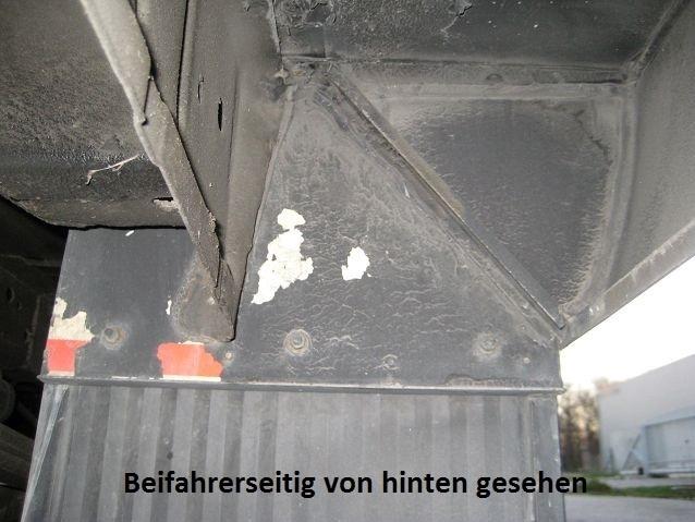

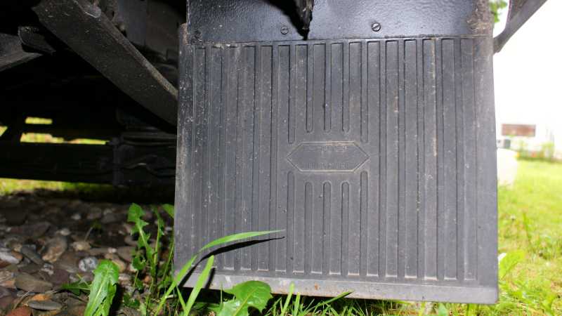

  • Servus Peter
    Wie versprochen die Bilder von den Schmutzfängern, und den nach oben Komplett geschlossenen Teil aus Kunststoff.
  • Danke Herwig
    Danke Gerd
    für Eure Fotos.
    Sie zeigen, daß Ihr mit der zusätzlichen Verkleidung jeweils nach hinten komplett geschlossene Radkästen geschaffen habt an welche dann unten der Schmutzlappen/fänger angeschraubt ist.
    So soll und muß es sein.
    Dann werde ich mich mal an die Beschaffung der Materialien machen.
    Danke für Eure Bemühungen

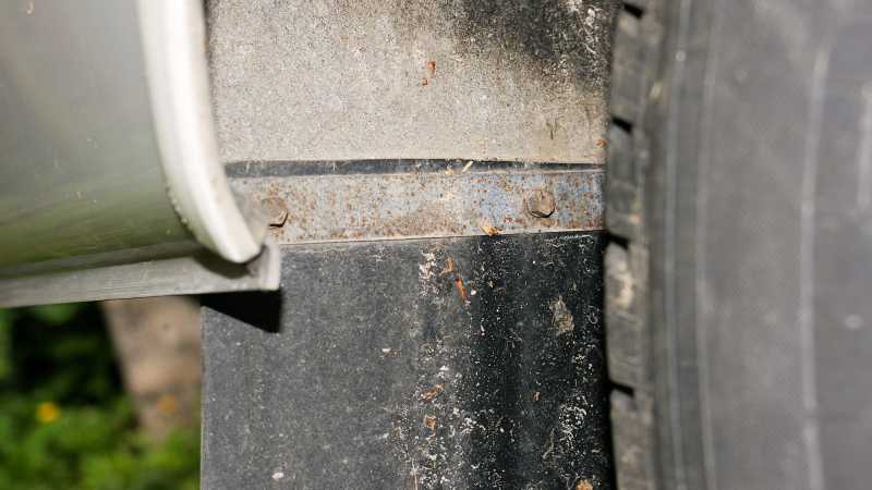

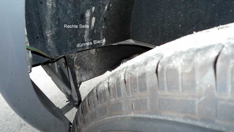

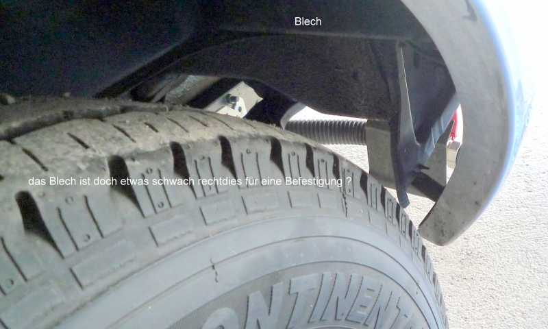

  • Servus Herwig,
    ich hab ja keine Hebebühne und die Fotos vom Boden aus gemacht. Da wäre schon oben ein Blech um was zu befestigen, jedoch ist dies sehr weit oben, eine Gummilappen währe da vermutlich zu lang. Ich sehe eigentlich keine guten Möglichkeiten für eine stabile Befestigung. Hast Du die Schmutzfänger nur an dem dünnen Blech befestigt?
    Hänge Dir mal 2 Bilder Ran.
    Grüß Robert
    Roberto2 mit Hobby Siesta V 65 GE

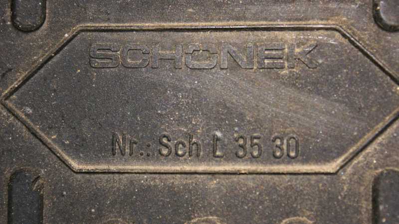

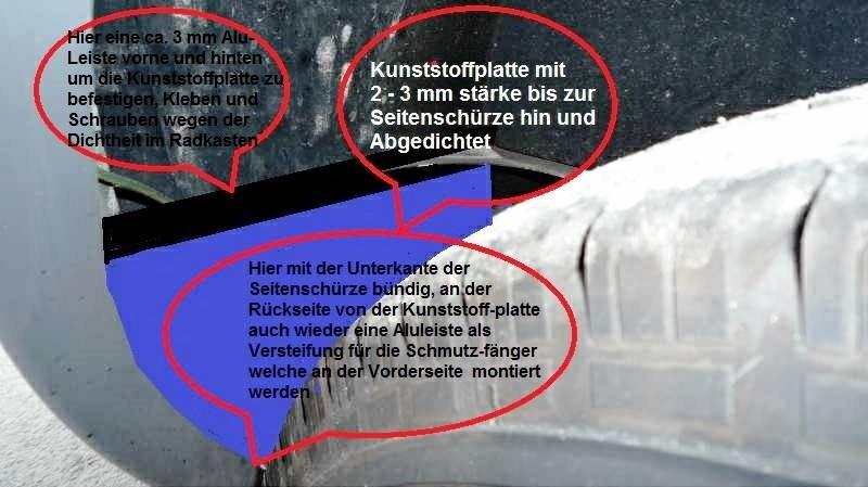

  • Servus Robert
    Im Bild als Anhang ein Vorschlag wie Du die Schmutzfänger eventuell befestigen könntest.
    Wichtig wenn Du im Radkastenbereich etwas Anschraubst dieses auch ordentlich Abzudichten um später keine bösen Überraschungen zu erleben, wie sie jetzt Achim gemacht hat.
    Wie schon Peter erwähnt hat nicht zu dünne Schmutzfänger zu verwenden, meine Schmutzfänger waren inkl. Halteschiene und haben die Maße 30 x 30 cm die größeren mit 35 x 30 cm waren damals nicht Lagernd, wäre aber sicher kein Nachteil wenn sie breiter wären.
    Gruß Herwig

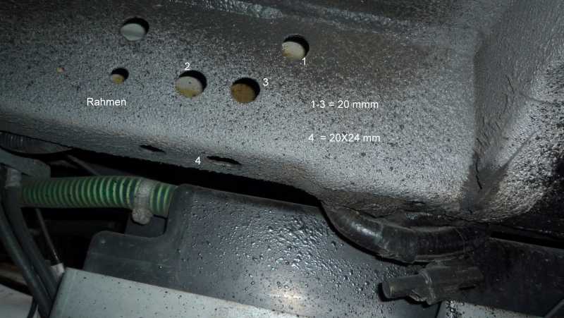

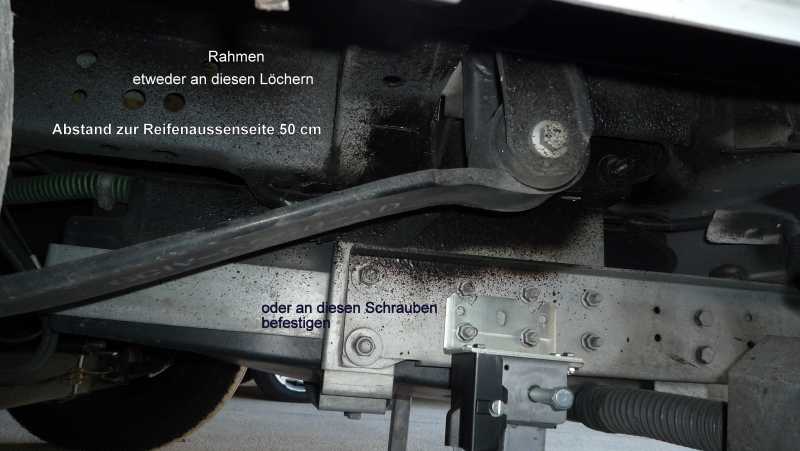

  • Servus Herwig,
    danke für Deine Bilder, beim LKW siehst Du dass er die Schutzbleche mit einem Rohr am Rahmen befestigt hat. Ähnliche Idee hatte ich auch für die Schmutzfänger und schon einige Fotos gemacht. Muss natürlich die vorhanden Löcher am Rahmen verwenden ist nicht einfach. Das Rohr kann ich selbst zubereiten, bisschen schweißen habe ich mir angeeignet.
    Hänge Dir mal die Bilder ran.
    Gruß Robert
  • Servus Robert
    Entschuldige aber irgendwie habe ich Deinen Beitrag übersehen, B) Gerd würde mir jetzt Antworten brauchst du auch eine neue Brille? :whistle:
    Wenn Du das mit Biegen und Schweißen schaffst dann wäre das auch eine Lösung, wichtig wäre das Du alles gut Abdichtest und so Schmutz und Wasser im Radkasten bleiben und nicht irgendwie durch einen Spalt nach hinten weitergeleitet wird.
    Das Ergebnis wirst Du ja Hoffentlich Bildlich hier Dokumentieren.
    Gruß Herwig
  • Klar Herwig, mache ich ein Foto von der Montage. Hoffe dass auch der TÜV damit einverstanden ist. Momentan ist es mir noch zu kalt für diese Arbeit. Aber ich melde mich wenn es fertig ist.
    Gruß Robert.
