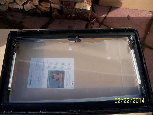

  • Wer kann mir Behilflich sein, für ein Seitenfenster Hobby T 650 FSL ca Größe 60 cm Hoch 80 cm Breit getöntes Glas
    Meine Wohnmobil Werkstatt hat schon 2 Fenster erhalten die zu Klein waren.
    Von Hobby hat er die Nachricht erhalten das Sie keine Ersatzteilliste mehr haben.
    Die Genau Grüße von dem Fenster reiche ich noch nach.

  • Wer kann mir Behilflich sein, für ein Seitenfenster Hobby T 650 FSC
    Größe des Fahrzeug Rahmen 830 mm breite 570 mm höhe
    Größe des Fenster 915 mm breite, 615 mm höhe
    getöntes Glas

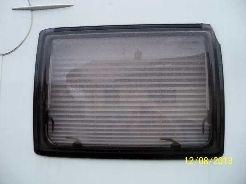

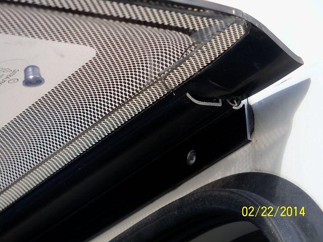

  • Servus Johann

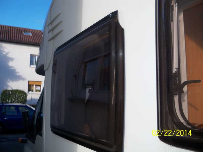

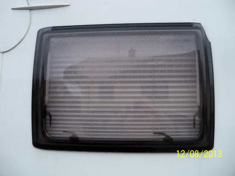

    Ich habe mir das Bild angesehen, hast Du den abgebrochenen Teil noch?
    Wenn ja dann würde ich den Teil mit Superkleber befestigen und von innen mit einer Durchsichtigen Folie verstärken, bis Du ein passendes Fenster gefunden hast.
  • Servus Johann
    Wenn ich mich recht erinnere ist an der Innenseite der Fenster am Rand eine Bezeichnung aufgedruckt, wenn ja dann könntest Du ja Anhand der Bezeichnung bei Dometic direkt Nachfragen, vielleicht oder so gar sicher müßten die wissen wo Du diesen Ersatzteil beziehen kannst.
    jetzt macht's mir grad mal klick: Ist da ein oberes Eck (rechts oder links abgebrochen)?
    Hatten wir auch.
    Seh das als Konstruktionsfehler (bestätigt vom Hobby-Werkstattmeister): Wenn sich Fenster und Rahmen nur ein bischen gegenseitig verschieben, wird eine Ecke oben beim vollständigen Hochklappen zum Entriegeln abgesprengt...
    Mit Glück ist das zunächst mal nur optisch, darauf zielt wohl Herwig's Hinweis zum Verkleben (hätte ich auch gemacht, wenn nicht s.u.)
    Solange der 'Rest' des Fensters noch die Dichtung überdeckt, bleibt es dicht.
    Bei uns hat das die Glasversicherung (TK, abzgl. Eigenbeteiligung) übernommen, ja, wenn's halt das Fenster noch gibt...
    Aber mit Baujahr 2005 sollte das ja schon mal noch bei Hobby gehen, oder? oder nicht? oje..

    Wie Du schon in Deinen Beitrag vermutet hast es ist ja “nur“ das obere Stück weggebrochen, ein Schönheitsfehler die Dichtung wird ja noch zu Gänze Abgedeckt.
  • Gerüst euch Herwig1 und Charly und die Anderen
    Es ist alles gut gemeint, aber diesen Schaden ist durch ein Hagel einstanden und den Teil habe ich nicht mehr gefunden
    bzw. hat es in Kleine Stücke zerlegt. :(
    Es wird gerade noch von der Dichtung überdeckt.
    Aber in den Hohlraum von den 2 Scheiben läuft das Wasser hinein.
    Habe unten schon ein 5 mm Loch gebohrt dass das Regenwasser wieder herausläuft. ;)
    Das Fenster hat die Bezeichnung
    V-X/B Polyplastic
    Roxite PMMA
    E/1 43R- 001745
    0602 Holland
